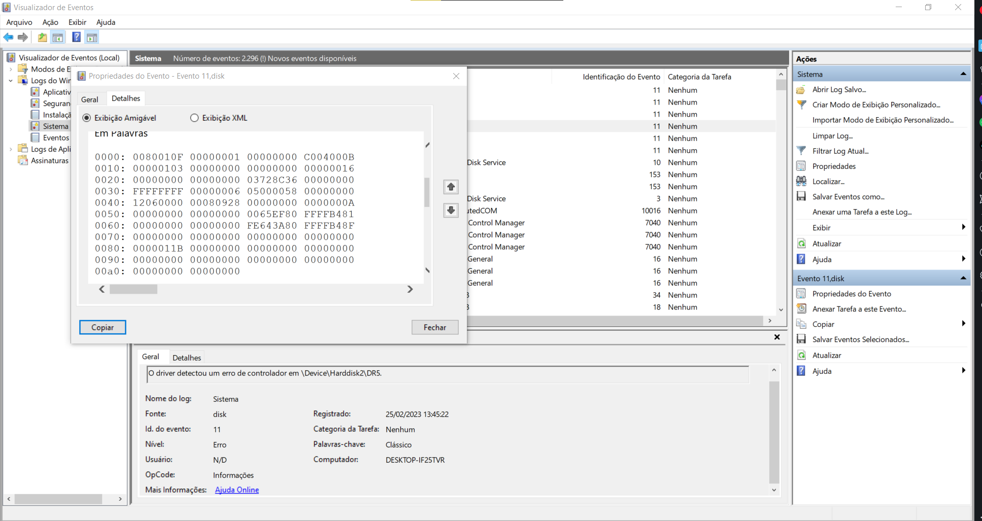

Olá, busco ajuda com um SSD que tenho. Segue meu problema:

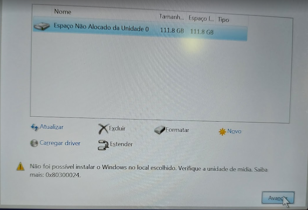

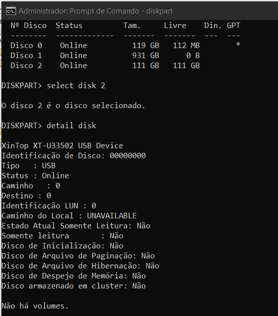

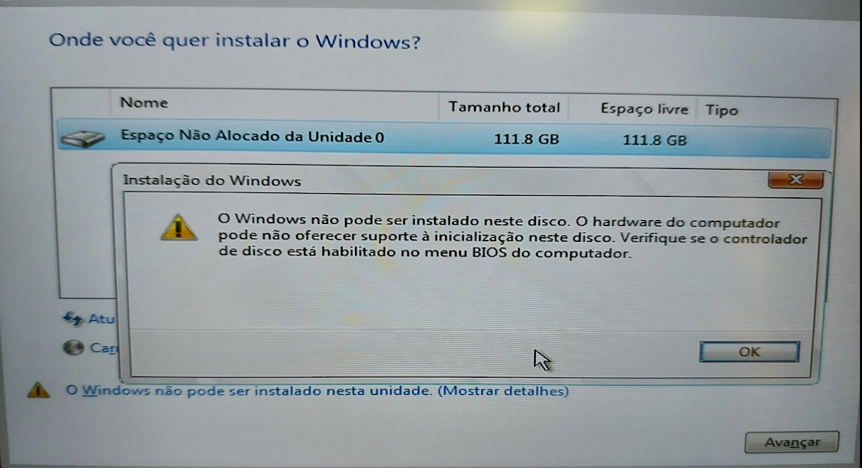

Tenho um SSD da Kingston que não aceita que eu instale Windows nele. Esse foi meu primeiro problema com ele. Dava erro, eu pedia para limpar o disco e criar partição e dava erro. Entrei no prompt de comando e fiz os comandos pelo diskpart. Pedi para listar os discos, para selecionar a unidade de memória, para detalhar o disco, e para limpar. Até aí, ok. Depois peço para criar partição primária e dá erro. Fala para eu ir ao Log de eventos. Vou ao log de eventos e o erro que é citado é "erro de controlador" e outro que fala: "Falha do VDS ao gravar o código de inicialização em um disco durante a operação de limpeza. Código de erro: 80070079@02070008". Quando clico em "detalhes" (do erro de "erro de controlador"), o relatório que me é informado é este aqui descrito:

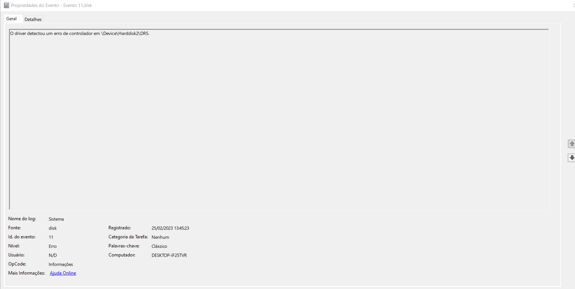

Nome do Log:   System
Fonte:         disk
Data:          25/02/2023 13:45:23
Identificação do Evento:11
Categoria da Tarefa: Nenhum
Nível:         Erro
Palavras-chave: Clássico
Usuário:       N/D
Computador:    DESKTOP-IF25TVR
Descrição:
O driver detectou um erro de controlador em \Device\Harddisk2\DR5.
XML de Evento:

    <Binary>0F04800001000000000000000B0004C00301000000000000000000001600000000000000000000005E8C720300000000FFFFFFFF0600000058000005000000000000061228090800000000000A000000000000000000000080EF650081B4FFFF0000000000000000803A64FE8FB4FFFF000000000000000000000000000000001B010000000000000000000000000000000000000000000000000000000000000000000000000000</Binary>
  </EventData>
</Event>

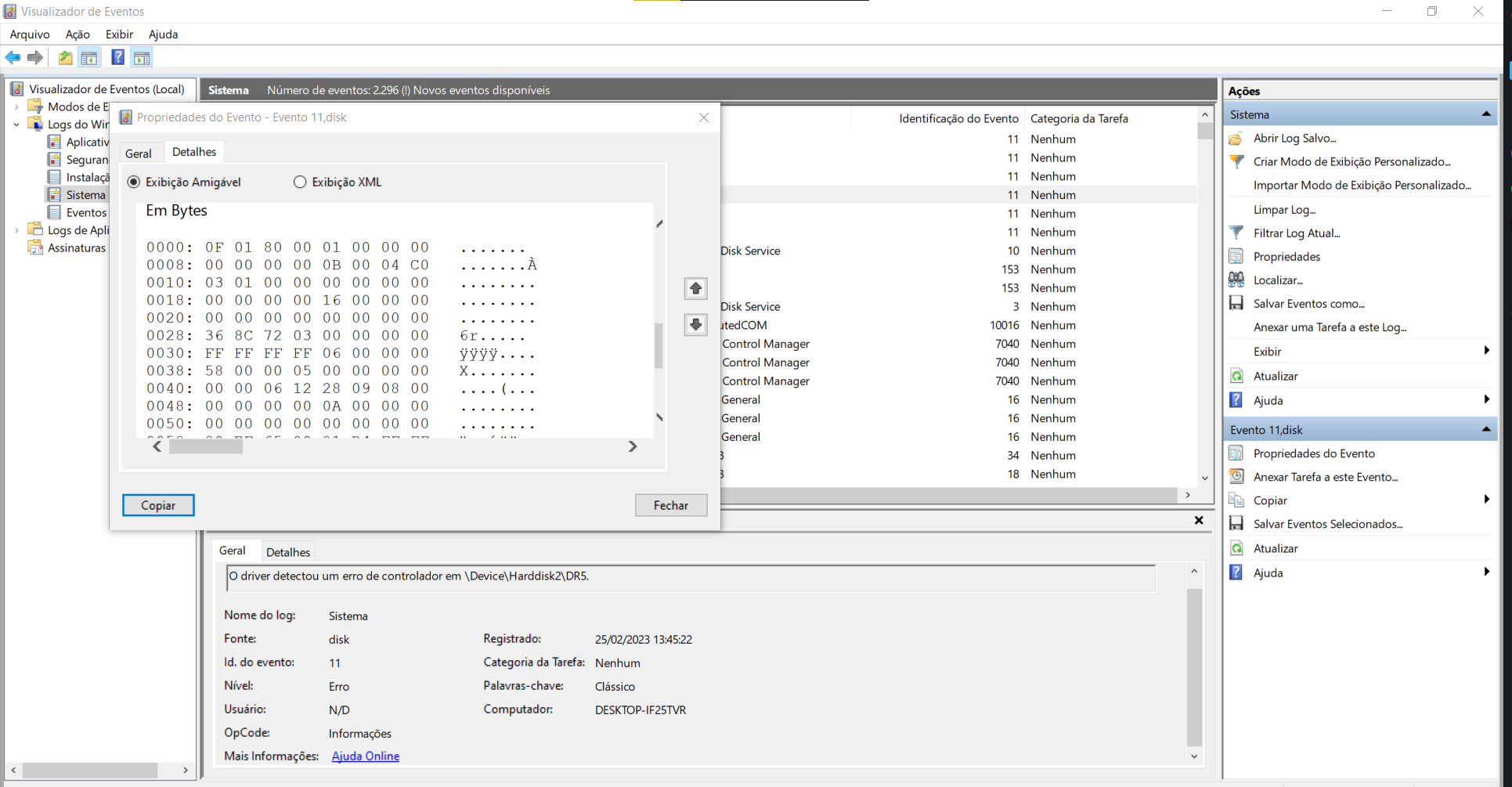

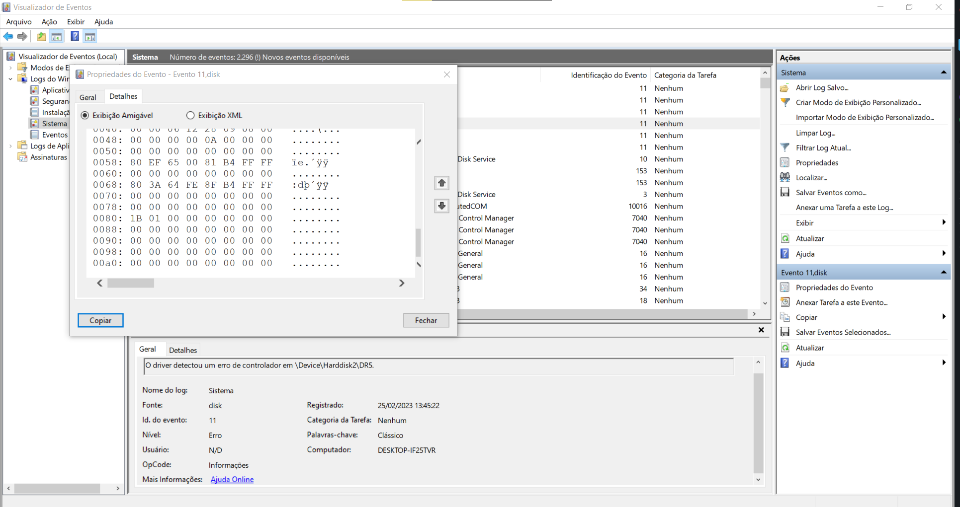

Em Bytes
0000: 0F 04 80 00 01 00 00 00 ........
0008: 00 00 00 00 0B 00 04 C0 .......À
0010: 03 01 00 00 00 00 00 00 ........
0018: 00 00 00 00 16 00 00 00 ........
0020: 00 00 00 00 00 00 00 00 ........
0028: 5E 8C 72 03 00 00 00 00 ^r.....
0030: FF FF FF FF 06 00 00 00 ÿÿÿÿ....
0038: 58 00 00 05 00 00 00 00 X.......
0040: 00 00 06 12 28 09 08 00 ....(...
0048: 00 00 00 00 0A 00 00 00 ........
0050: 00 00 00 00 00 00 00 00 ........
0058: 80 EF 65 00 81 B4 FF FF ïe.´ÿÿ
0060: 00 00 00 00 00 00 00 00 ........
0068: 80 3A 64 FE 8F B4 FF FF :dþ´ÿÿ
0070: 00 00 00 00 00 00 00 00 ........
0078: 00 00 00 00 00 00 00 00 ........
0080: 1B 01 00 00 00 00 00 00 ........
0088: 00 00 00 00 00 00 00 00 ........
0090: 00 00 00 00 00 00 00 00 ........
0098: 00 00 00 00 00 00 00 00 ........
00a0: 00 00 00 00 00 00 00 00 ........
Já abri o SSD para testar a placa, para ver se a corrente que sai dos conectores entram na placa eletronica, e o teste foi positivo. Os conectores estão "conectáveis" (a corrente recebida em todos os conectores é transferida para a placa).

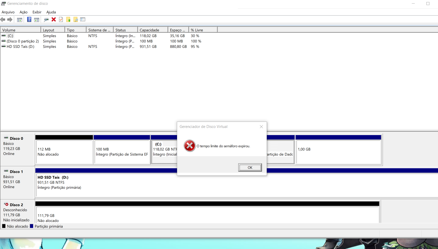

No "Gereciamento de disco" ele aparece como "Desconhecido".

Se o "detail" for realmente do disco "Kingston" provavelmente se trata de um clone.
Porque ele está sendo reconhecido como USB(?).

Aqui podemos ver o "diskpart" do SSD problemático no SATA do Compaq. Desculpe a imagem não tão boa. Depois do comando "detail disk" coloquei "clean" e então "create partition primary". O note demora um monte para criar a partição e aparece o erro de dispositivo E/S. Como faço o note reconhecer o SSD?

Eu entrei no diskpart e pedi o "clean" do disco antes (na tela de escolha da língua da instalação) pelo Shift+F10. Então quando aparece a parte "Onde você quer instalar o Windows?" aparece o SSD 120Gb (com 111Gb), peço para ele criar uma partição em "novo" demora horrores e aparece um erro. Então eu coloco "Avançar" e aparece outro erro. Acho que o problema não é a imagem e a mídia. É algo no SSD. Usando o mesmo pendrive bootável e o mesmo notebook, eu consigo instalar o Windows 10 em outro SSD. A única variante que causa o problema é o SSD.
