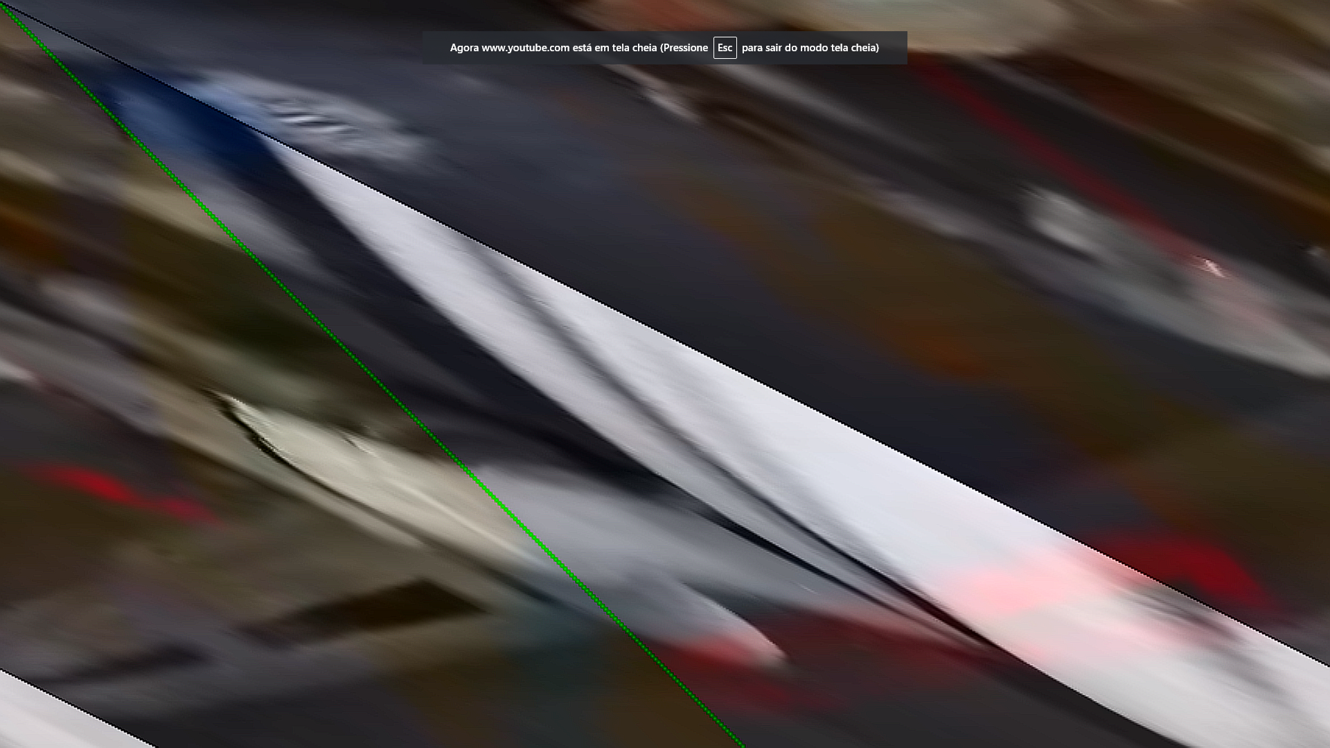

A nova agora, que passou a acontecer aqui. Vendo vídeo no Youtube o um ou outro fica com a imagem toda deformada. Não consegui registrar ainda, mas passei a presenciar essa anomalia no momento em que escrevo esse post.
Estou usando o Opera GX e só consigo ver vídeo corretamente nele se a aceleração de hardware estiver ativa. Do contrário o vídeo fica com a imagem "engasgando".

Fiz um print do problema com um vídeo rodando. Olhem que esquisito, pois era pra aparecer assim num print de tela????
O que me dizem a respeito?
Sim as vezes tem partes do vídeo que fica desse jeito ai e se eu volto pro referido ponto do problema apresenta a mesma anomalia. Se eu dou um reload na página do vídeo o ponto problemático volta ao normal. Só está acontecendo isso nesse PC que está com a RX 550. No outro desktop que tem uma velha GT 210 não acontece isso e no velho notebook de 16 anos também não. Todas as minhas 3 máquinas são AMD. A diferença na GPU do segundo desktop.

A respeito de vídeos no opera GX parece ser um problema relacionado ao navegador ópera, que é baseado em chromium. Pelo que andei pesquisando parece que esse problema também tem ocorrido no Google Chrome. No Edge não acontece nada. Resolvi o problema dos vídeos deformando, por hora, seguindo orientações do fórum da ópera software em inglês.
