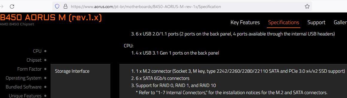

Revendo informações da placa-mãe:
Tem a da Aorus e a da Gigabyte:
Precisa conferir qual é a sua.
Em ambas tem a informação PCIe 3.0 x4/x2

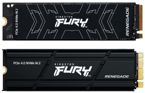

Já nos SSDs:
O velho tem especificação PCIe gen3x4 que é diferente do novo:
Que é PCIe 4.0 e ainda por cima a foto mostra dois modelos com terminais diferentes fisicamente, qual dos dois é o seu? Pode ser que esta diferença que esteja causando o problema.
Tudo leva a crer que seja algo no barramento ou interface, tipo a placa-mãe não suporta o mais novo, e deveria pela lógica o barramento maior funcionar na base ou velocidade do barramento menor mas, está dando o conflito, o que pode ser algum defeito específico na placa-mãe, seja na parte do conector, seja nas trilhas ou seja nos componentes envolvidos, o diagnóstico preciso só pode ser feito em laboratório e está fora de nosso alcance. Isso considerando que os dois SSD não tem qualquer defeito.
