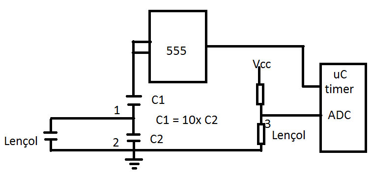

Se pretende medir a capacitância por frequência e esta varia demais pode condicionar o valor medido entre um mínimo e um máximo. Não coloquei valores na minha sugestão por não conhecer os valores que o lençol apresenta nas diversas situações e quais são a serem utilizados como limiar para diferenciação de status.
O circuito abaixo faz que a capacitância equivalente fique entre 2 valores conhecidos na proporção de 1 para 11 mas também pode ser em outra proporção, veja o que lhe é mais conveniente. Isto lhe permitirá condicionar a resposta entre uma frequência máxima aceitável e uma mínima que não torne a leitura tão lenta.
C2 é a sua capacitância mínima quando a do lençol tender a zero. C1 que está em série por ser  muito maior que C2 fará que a capacitância resultante seja de 90% de C2. Temos uma capacitância mínima e uma frequência máxima determinada por C2.
A medida que capacitância do lençol cresce o valor dela se soma à de C2 e altera a capacitância equivalente para maior e por consequência a frequência sofre queda mas o valor equivalente final jamais será maior que o valor de C1. Assim sendo, o valor que o lençol apresenta no ponto a ser detectado determina o valor máximo de C1 para que a variação de frequência em torno do ponto de medição seja significativa.
A proporção é (C1 / C2) +1.

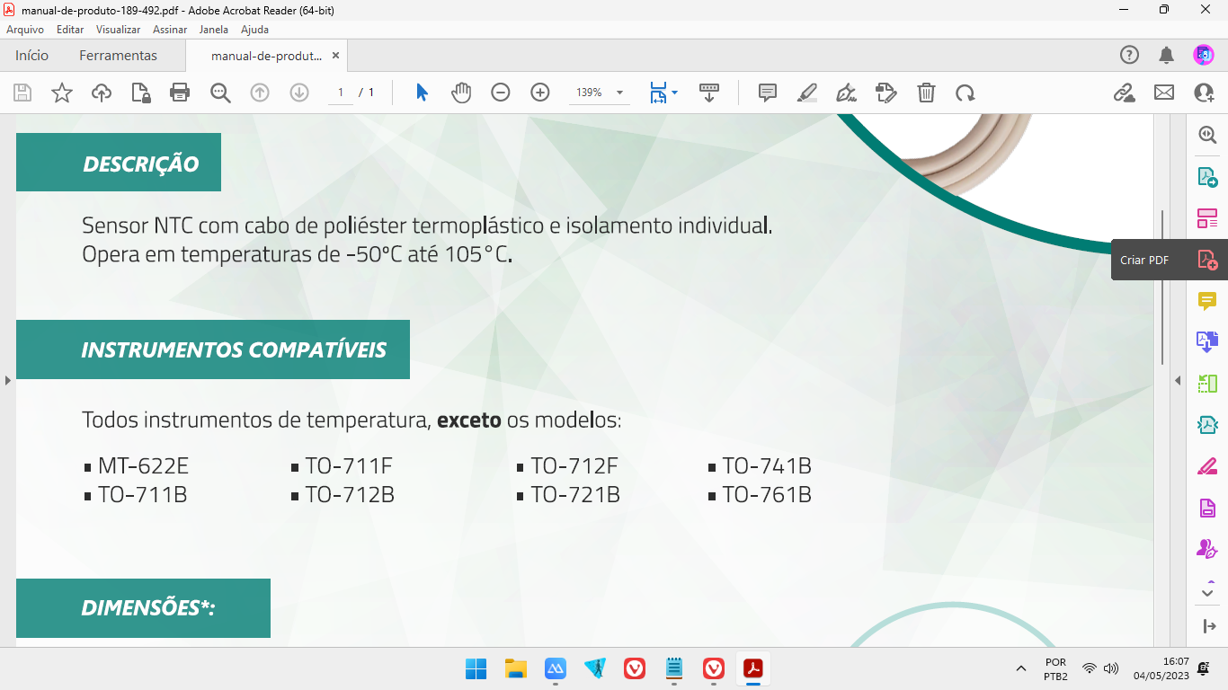

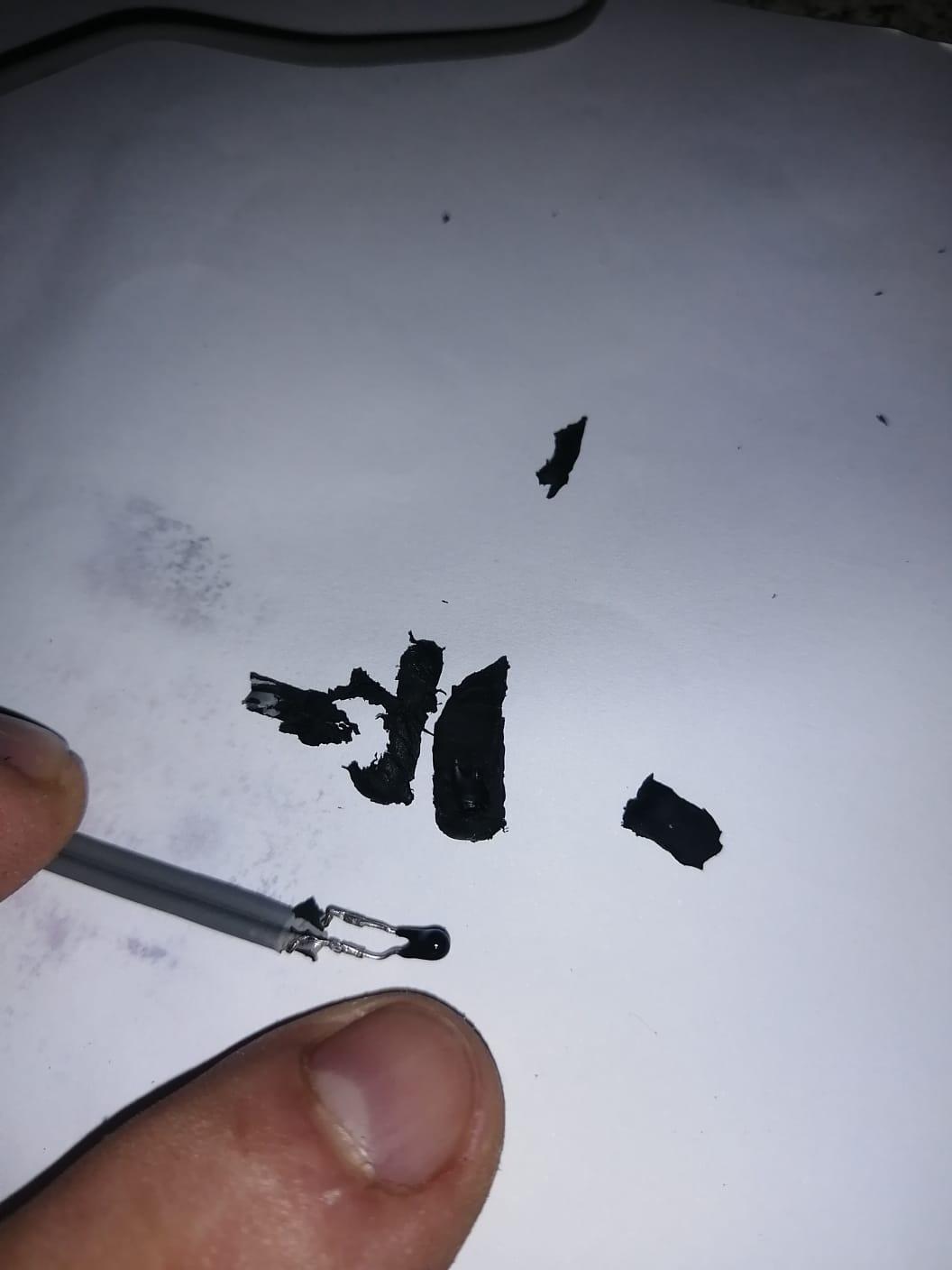

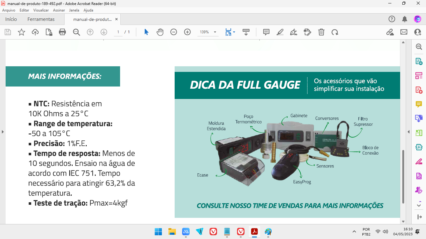

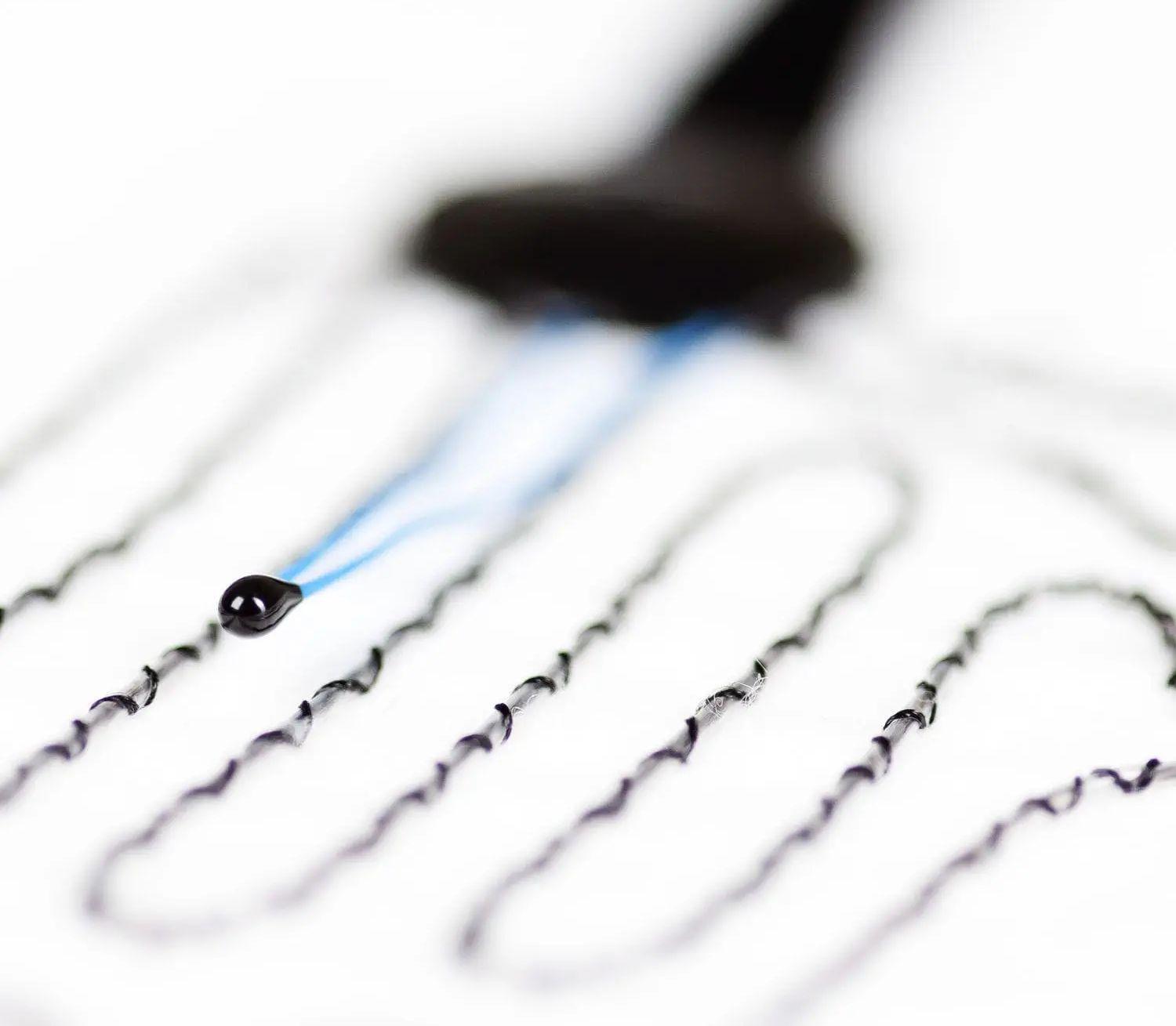

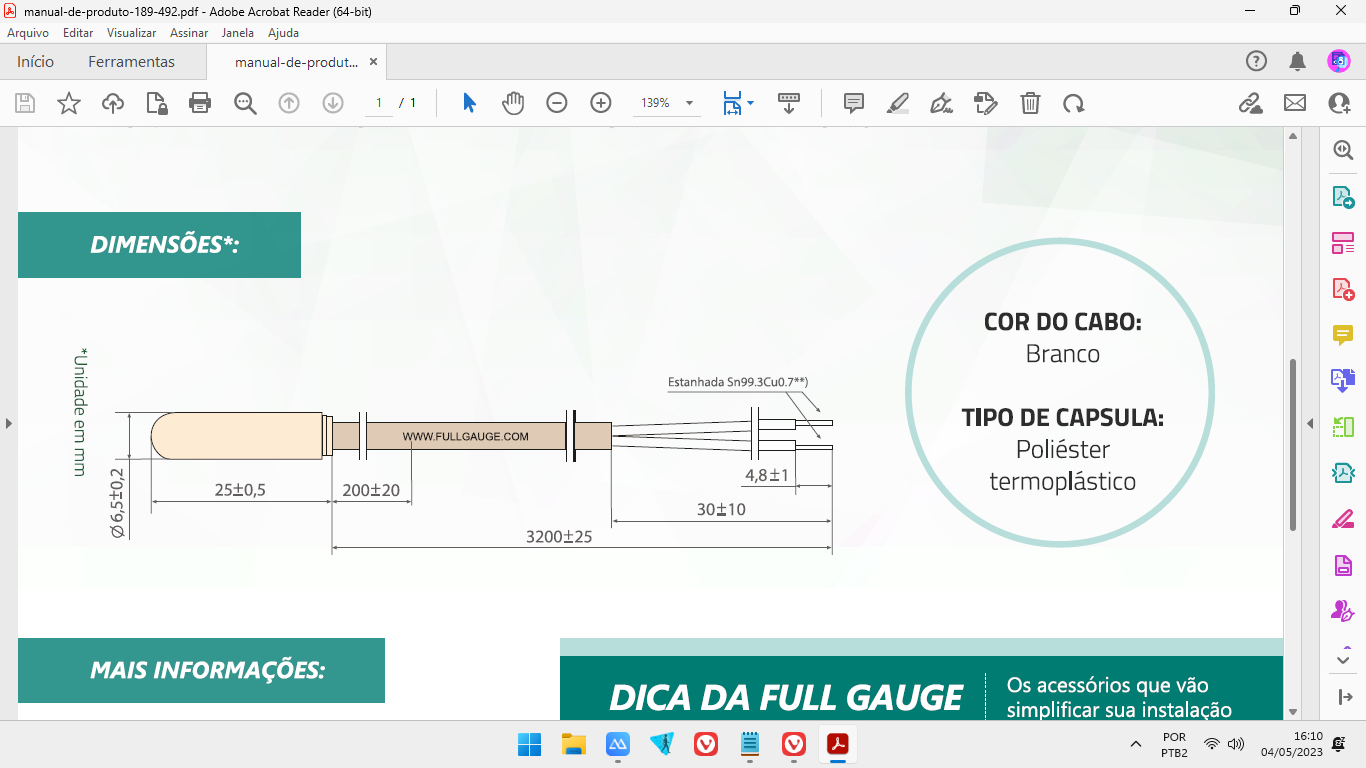

@aphawk @rmlazzari58 @Sérgio Lembo @.if Então, o princípio do sensor de temperatura se aplica? Pode dar o resultado desejado? Abaixo foto de um sensor que tenho em casa. Tirei a primeira camada de proteção. Um emborrachado resistente. Já o encapsulamento do sensor propriamente dito, não tenho como abrir sem danificar. Reparem no tamanho. Se me fiz entender, esse sensor lê pelo diferencial de temperatura, onde o resistor muda a condutividade pela mudança do índice de calor. Logo, o filamento no lençol é resistivo. Se aplicado calor, pode-se usar essa lógica?
Deve ser um NTC ou um PTC como o Sérgio citou.
Problema : só mede a temperatura no corpo do termistor, o fio não participa de nada. E precisa de um modelo mais adequado para a temperatura do corpo humano, algo que varie bem a resistência entre 35 e 40 graus .
Paulo
@aphawk Não entendi Paulo. Esse sensor, usado junto com um dos controladores deles, varia de grau em grau. Refere-se a pequenas variações menores do que essa?

@Mega Blaster ,
Olha a curva típica de um NTC comum de uso geral :
Reparou que a partir de 25 graus a curva tende a ser quase uma reta ? Pela inclinação você percebe que para uma variação grande de temperatura a partir dos 25 graus você terá uma variação de resistência pequena.....
Imagine um termistor NTC que tivesse essa curva deslocada uns 30 graus : para uma variação pequena de temperatura você teria uma variação grande de resistência, e seria uma medição bem mais simples de se fazer, com pouco ruído envolvido.
Existem dezenas de materiais diferentes que podem ser utilizados em um NTC, dependendo do material podemos ter uma curva diferente, e creio que nesse seu caso onde a temperatura de uso fica sempre entre 30 e 40 graus vale a pena procurar pelo NTC mais adequado.
