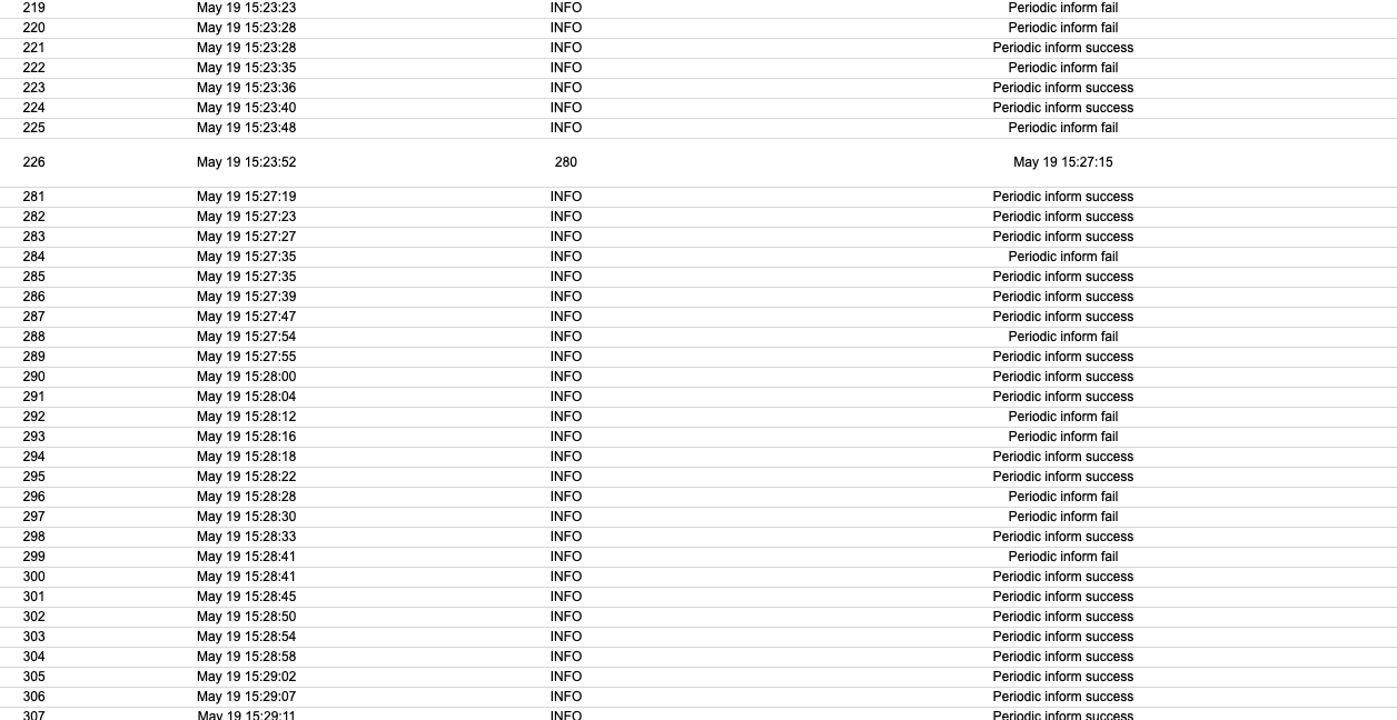

Hoje mudou um pouco apareceu o código 280, mas sim suspeito de tentativa de invasão, por vezes a linha telefônica tem chiado, aí do nada para fica cristalino,  a conexão sempre foi boa, mesmo sendo 10mb de down e 1 mb de up ( o real é 450kbs de up ).
como monitoro o tráfego de dados e são poucos os dispositivos conectados, é estranho não ter download de nada pesado, e constantemente do nada, ficar tão lerdo quanto na e'poca da internet discada, acho q a molecada de hoje nem sabe o que é barulhinho do discador.
enfim, acontece que é uma constante, e se ligar na vivo, dirão que não é nada, e se chamar tecnico deles, é pedir pra passar nervoso...

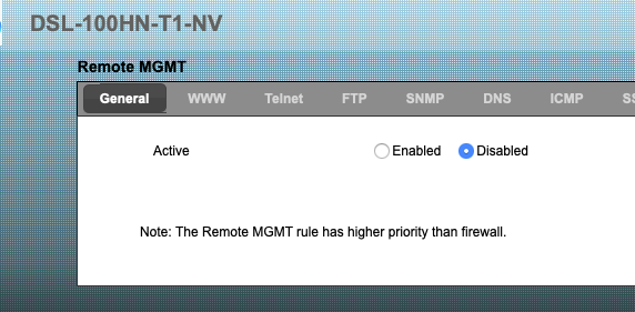

nenhuma alexandre, acho que na segunda feira, fui olhar e novamente deixei em desabilitado, aí hoje só notei aquele código 280.
mas esse IP, nem de longe é similar ao IP externo da ISP, foi por isso que fui eliminando as possibilidade aqui.
um pouquinho que ativei olha o log:

Não encontrei manual completo mas vejo que o seu equipamento é este:
MitraStar DSL-100HN-T1-NV
Quando o Gerenciamento Remoto está habilitado, ele [talvez]¹ se anuncia na rede externa [a rede do provedor]¹. O firewall está bloqueando as solicitações de conexão entrantes.
    [1]: ERRATA
Citação
The Remote MGMT rule has highter priority than firewall.
Certamente a regra de saída, não a de entrada.
