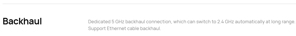

conectar os dois roteadores via cabo (Cat5e) e terei uma rede Mesh
Ao menos no anúncio em https://download-c-retail.huawei.com/en/routers/wifi-mesh/specs/ diz que deve ser possível.
Só que na documentação desse em particular em  https://consumer.huawei.com/br/routers/ax3-pro/specs/ em português já não fala mais nada...

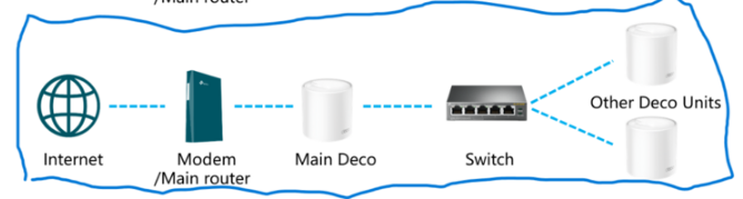

.por exemplo como funciona o Ethernet Backhaul, nos Decos da TP-Link
4 horas atrás, arfneto disse:
Sempre é preciso consultar a documentação disso porque parece que cada fabricante vê mesh de um jeito, apesar de provavelmente tudo isso derivar das patentes da Nortel dos anos 90/00
Pois é.
Como eu te disse cada um funciona de um jeito.
Esta baseando suas conclusões em
  • algo que não é fato (essa parte de "fornecer internet" e não poder ligar os roteadores em paralelo no switch
  • algo que é específico para OUTRA marca de aparelhos
Se leu de fato a documentação da TP_Link sabe já que o backhaul para esse o caso dos DECO e para essa marca (que não é a dos seus aparelhos) é baseado em broadcasts e em um certo protocolo. Sabe de fato se a Huawei usa esse mesmo protocolo para o tráfego do backhaul?

Do exemplo da TP-LINK
Está claro que o POD vem antes do switch. Está claro que todo o tráfego com a internet vai passar pelo main POD e pelo switch, exceto pelo que eventualmente ligar no roteador principal. Como nesse caso o roteador principal é uma unidade óptica --- ONU no popular, que em geral tem uma única porta --- será então todo o tráfego mesmo.
E se esse infeliz main POD falhar porque perdeu as credenciais ou sei lá o que? Toda a sua rede IP vai parar. TUDO. Mesmo o que nada tem a ver com mesh, como as TV nos quartos, as impressoras, a automação, o serviço DHCP...
Cada POD desses suporta teóricos 1800mbits. Se ligar um desktop moderno a 5ghz em cada um dos POD ou E tem portas gigabit. E pode facilmente conectar a 433mbits ou mais em 5ghz.
Se ligar um desktop via LAN a cada um desses POD e um notebook a 5ghz a 600mbps em cada um deles, um cenário que pode ser comum num casa grande, e tiver tráfego na LAN com servidores de mídia, impressoras, compartilhamento de arquivos, TV a 4k em algum deles ou em todos, apenas faça as contas: o POD principal trafega no máximo 1800 mbps pra todo mundo. E 574 mbps cada um no máximo, para todos os dispositivos em 2.4Ghz. mesh a parte, apenas o tráfego em cascata pode exceder a capacidade desses aparelhos.
É fácil o fabricante escrever isso.
Outros, como D-Link e Netgear, se me lembro, vão dizer o contrário. E a realidade também.
Como eu disse, eu não compraria algo que implicasse nisso a menos que eu pudesse criar um segmento separado da LAN para mesh, porque como está claro no desenho isso significa trazer TODO o tráfego da LAN para dentro da rede mesh, e isso não é nada esperto exceto para casos como uma rede de supermercado, onde os POD ficam lá no teto e a rede mesh existe para ligar clientes preferencialmente ao aplicativo da loja 😉 e a internet em geral. E o tráfego da LAN roda em outro segmento para todo o resto da loja, infraestrutura, caixas, balanças, totems...
Pense nisso. E veja os desenhos...
