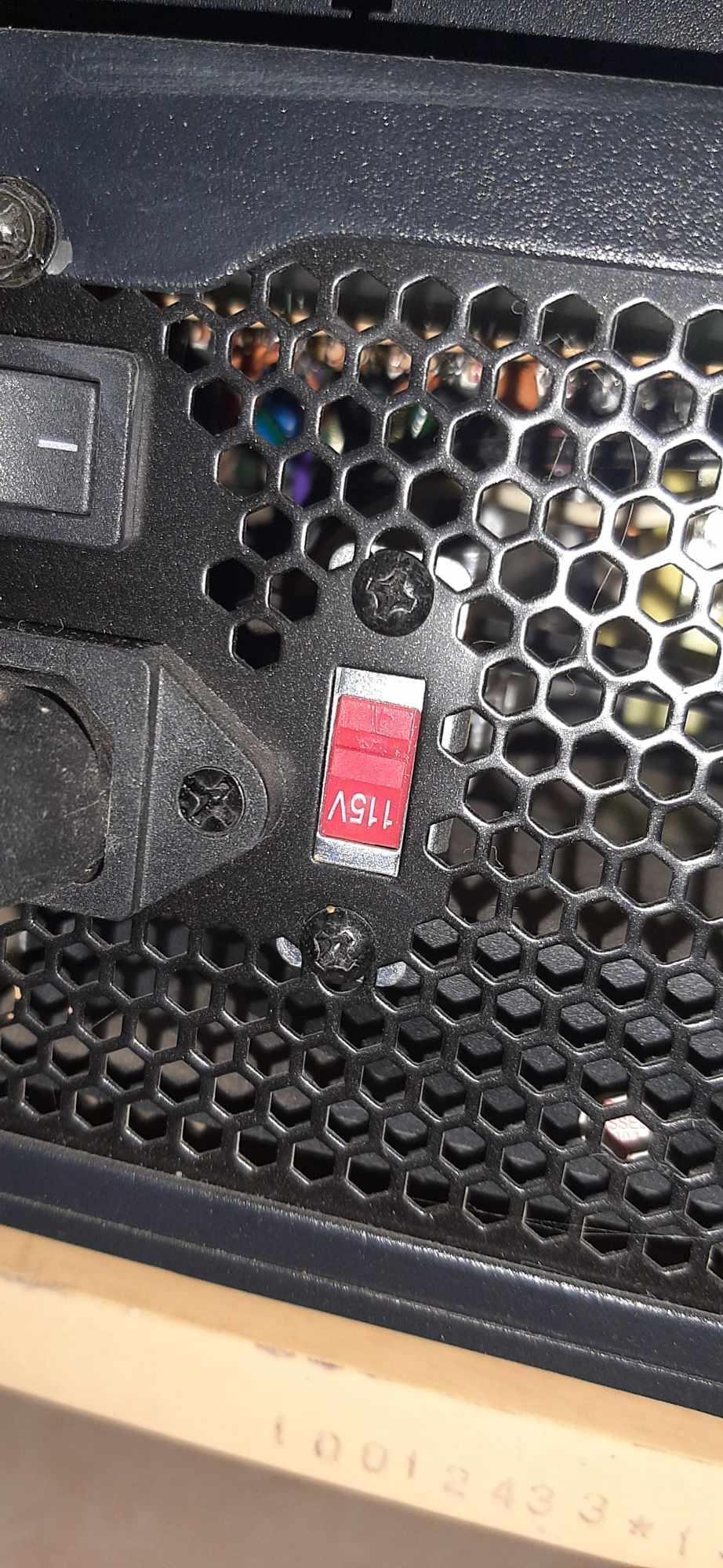

Só tome cuidado antes de  ligar a fonte sem o estabilizador se a chave seletora vermelha está sentada na tensão aí da sua casa.
Não entendi o que quis dizer. Veja a foto da chave da minha fonte. Eu posso deixar ela do jeito que esta para conecta-la ao filtro de linha da Clamper? Muito obrigado pelo suporte. 👍
57 minutos atrás, Brainiac019 disse:
Na sua região a energia é 110V ou 220V ?
Se for 110, deixa a fonte em 115V mesmo.
Se for 220V, mude a fonte para 230/235V.
58 minutos atrás, Brainiac019 disse:
Sim e Não.
O filtro de linha não irá converter a energia na saída.
Nele entra 127V, da tomada, e sai 127V na saída.
Se na sua região for 110V, pode sim deixar a fonte em 115V.
Compre sim um filtro de linha de qualidade, já deveria usar, aposente o uso de estabilizadores, atualmente não servem para nada, a não ser peso de papel, escoro de porta e queimar eletrônicos.
Pede para alguém verificar a tensão da sua tomada, onde liga o pc, para saber se é 110V ou 220V, as vezes vem discriminado também na conta de luz.
@Brainiac019 Fonte ainda com a maldita chave seletora vermelha, projeto do século passado, futuramente troque ela por uma moderna sem chave seletora, seu hardware agradece.

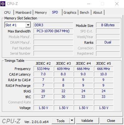

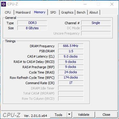

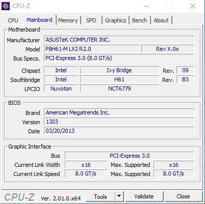

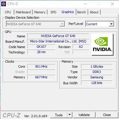

@Brainiac019 Você sabe informar a configuração desse computador ? Quais peças ele tem, processador, placa-mãe, HD, leitor de DVD, memória RAM.
Você pode usar o CPU-z para isso, algumas informações será mostrada.
Eu salvei uma versão do CPU-z no meu drive, é portable, não precisa instalar.
https://drive.google.com/drive/folders/16e8Z4hKUZZuyzvjAGMCi12kGe3fOVwYI?usp=drive_link
Sabendo qual é a configuração, fica mais fácil recomendar algo, e eu recomendo dizer quanto pode gastar, em números.

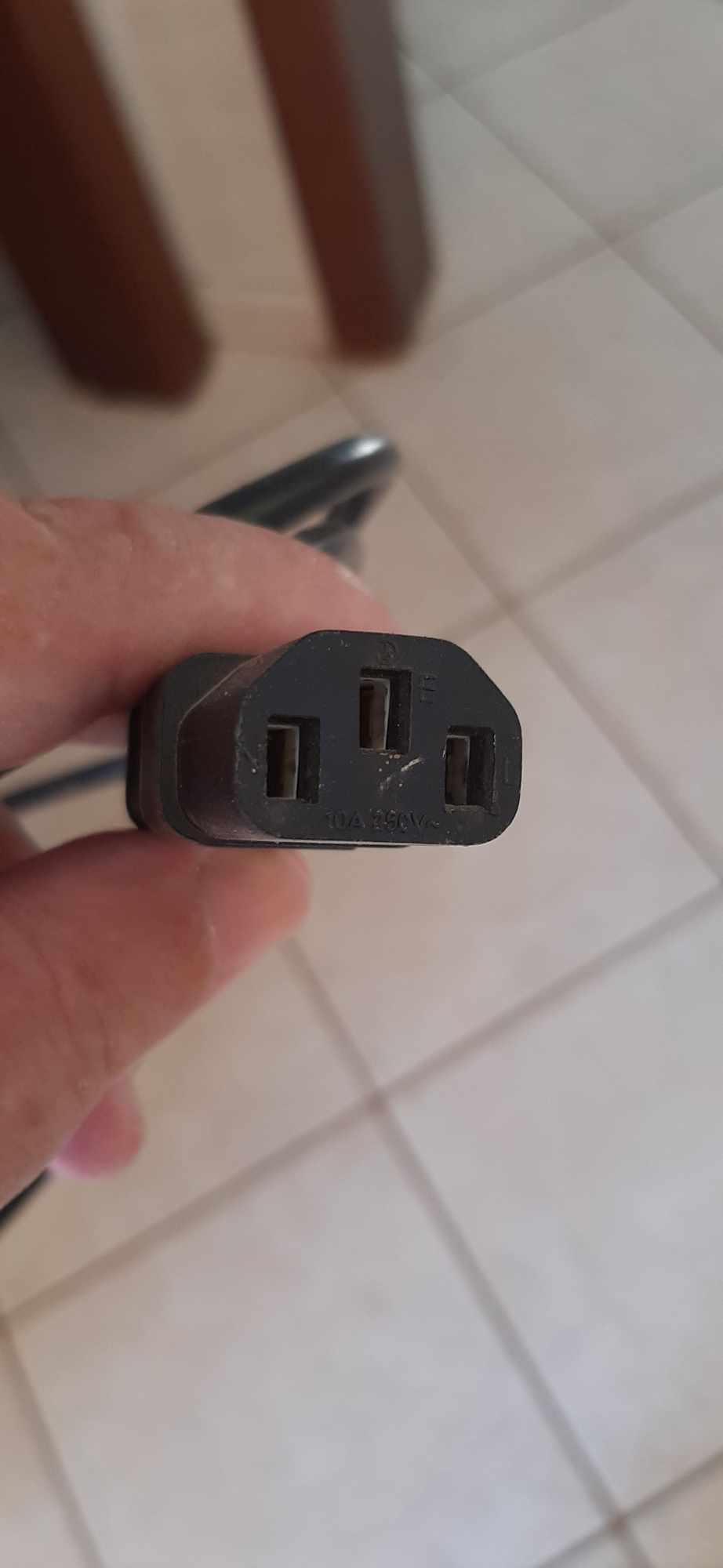

Elder...esse conector da foto entra nestas fontes que você me sugeriu? Até onde eu sei ele é um cabo tripolar atualizado. Eu tenho dois deles. Precisa ser de marca e tal?  Só mais uma duvida. O nobreak esta descartado no meu caso? O melhor seria filtro de linha mesmo?😐Conector.thumb.jpg.a52c5a0be8e28f5d91df8e754c6f03ed.jpgConector.thumb.jpg.2c38672cf48490458e8354fcaf38066b.jpg
@Brainiac019 Sim, esse cabo se conecta na fonte, apenas o conector que está a esquerda na foto, aquele que tem 3 furos.
O formato do conector não muda desde que foi inserido nas fontes.
A única coisa que terá de diferença é que não dá para ligar o cabo de alimentação do monitor em uma tomada direto na fonte.
Fontes de baixa qualidade vem assim em boa maioria das vendidas.
20210811_164931-03f5bb13a23d1a35f1162880
Das recomendadas, a parte onde conecta a alimentação delas, que vai para a tomada, será assim:
fonte-xpg-core-reactor-850w-80-plus-gold
O conector ainda encaixa, só está colocado de lado.
