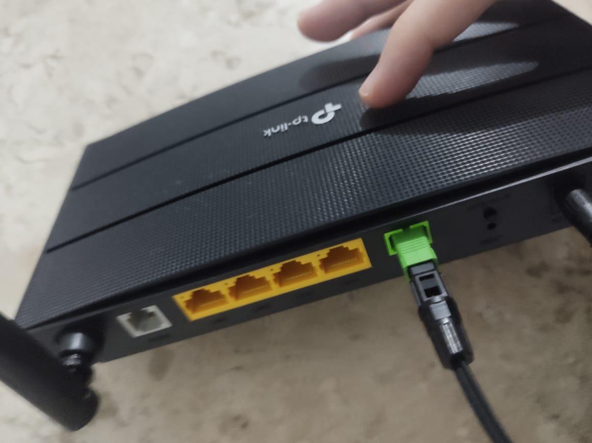

Recentemente troquei de provedor de internet e eles instalaram um roteador próprio (XC220-G3v) que tem entrada para fibra óptica, porém é um roteador de 2 antenas e como moro em um casa grande acabo usando a rede 2.4 na maioria dos cômodos, porém a qualidade da rede 2.4 piorou muito em relação ao roteador antigo (DIR-846) que não possui entrada de fibra óptica. O provedor antigo acabou levando o conversor de mídia que eles disponibilizavam, estava pensando em comprar um conversor MC220L para poder usar meu roteador antigo. Ele irá suprir minhas necessidades tendo em vista que tenho uma internet de 500mb?
@Tomás790 Tu teria que falar com o suporte desse seu provedor e ver se eles permitem isso, pois esse Roteador deles provavelmente faz alguma autenticação do seu usuário e apenas colocar outro aparelho no lugar não funcionaria...
A meu ver a saída mais simples seria você pedir para o suporte desativar o wifi do roteador deles, e dai você liga seu roteador no deles e configura seu próprio wifi, ou configura seu roteador antigo como um repetidor pra ampliar o sinal em partes da casa

Pra fazer o que quer Você precisa de um aparelho desse.
https://produto.mercadolivre.com.br/MLB-3713144720-tp-link-terminal-gpon-gigabit-de-1-porta-onu-xz000-g7-preto-_JM#position=21&search_layout=grid&type=item&tracking_id=ce460884-c3ae-45ce-97df-1f0907f86260
