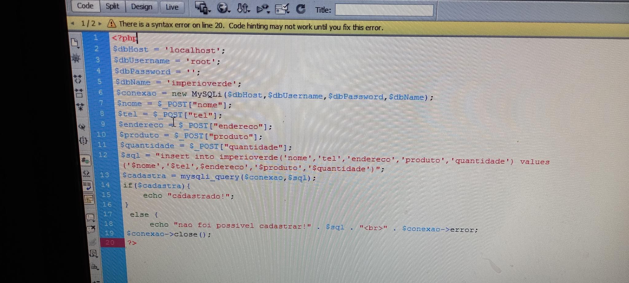

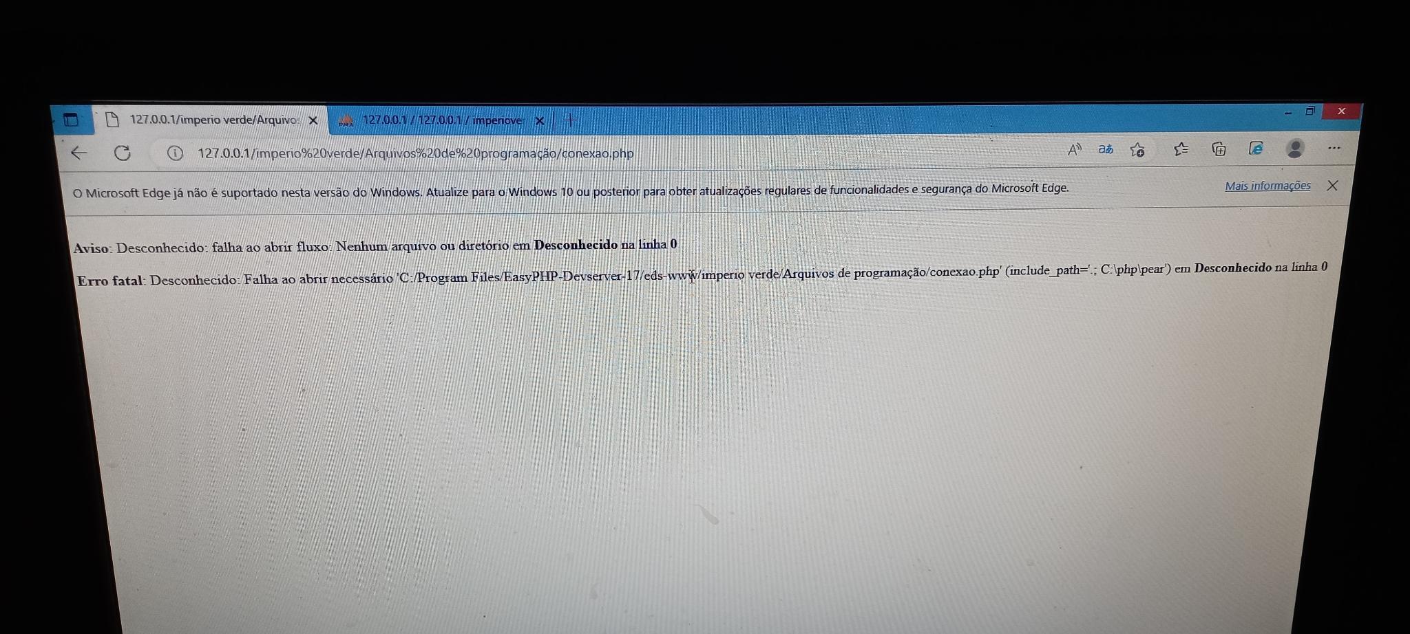

@Carlos FW Informatica Por gentileza, sempre poste os códigos em texto com o botão code.   use as imagens só como auxílio.
Enfim, acredito que o erro da primeira foto, é devido aos diretórios conter espaços.  NUNCA use espaços no nome de diretorios ou arquivos. Além disso, evite de instalar o easyPHP nos arquivos de programas,  porque esta é uma área  protegida,  então pode ser que seja problemas de permissão...  dê preferência para instalar o programa em outro lugar,  eu geramente uso uma partição separada do C, para instalar programas.

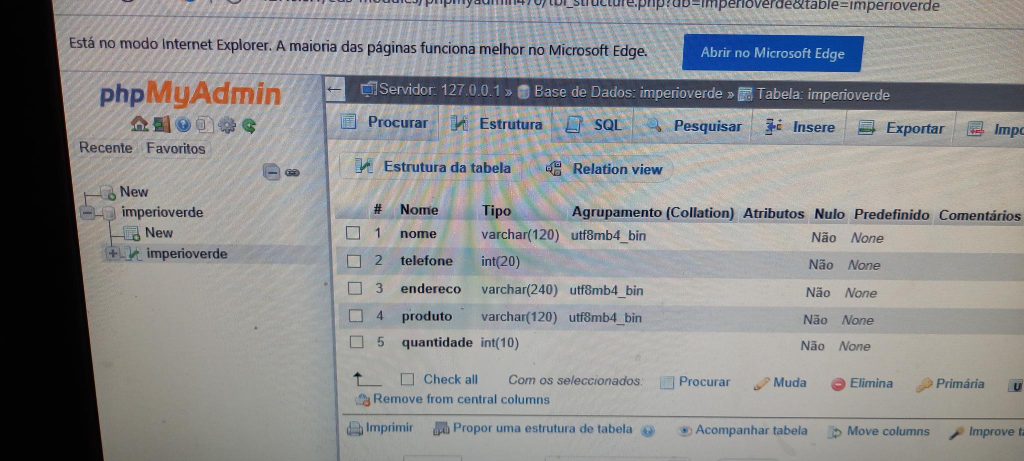

Na seguinda foto,  vejo que você definiu o campo do telefone como INT,   não é ideal,  melhor deixar o telefone como varchar.
Além disso,  sua tabela não possui um campo ID, que seja auto increment. É imprescindível que você crie um campo ID, onde seja auto incrementável.. pois toda vez que você faz um registro, ele vai incrementar em 1..  para identificação depois.
Na terceira foto,  na instrução SQL, você está passando as variáveis $tel  e $quantidade  como strings, e não como valores numéricos...
Lembra que eu te falei ali no post #21?     Quando for string, deixa entre aspas, quando for  numérico, deixa sem aspas.... então:
$sql = "insert into imperioVerde('nome','tel','endereco','produto','quantidade')
                  VALUES ('$nome', $tel, '$endereco', '$produto', $quantidade);
repare que o $tel  e $quantidade não possuem aspas, pois eles são valores numéricos.
