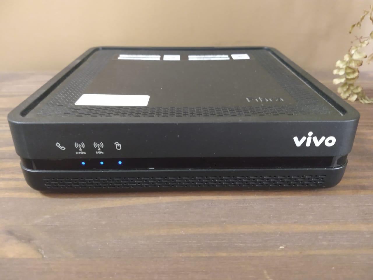

Olá, pessoal! Estou tendo um problema...
Recentemente comprei um roteador que possui todas as portas gigabit e até mesmo WIFI 6, porém, meu plano de internet é 500 Megas e via Wifi, na frequência de 6Ghz, ele está batendo 350 Megas. Via cabo, a velocidade do modem pro roteador e em seguida pro meu notebook, está vindo corretamente! (480 Megas, tudo certo). O que pode ser?
Vou dizer todos os procedimentos que realizei e minha situação: Possuo um plano de internet da Vivo de 500 Megas de velocidade e opt ei em comprar um roteador além de usar o modem/roteador deles. Nas configurações do modem da Vivo, coloquei ele em modo bridge e desativei todas as frequências Wifi dele (2.4 GHz e 5Ghz). Em seguida, conectei meu novo roteador no modem e coloquei esse novo roteador em modo PPPoE. Até então, tudo deu certo, apenas essa questão do Wi-fi que não está batendo a velocidade correta mesmo no lado do roteador com todos dispositivos desconectados da rede, sendo que por cabo via esse novo roteador está batendo a velocidade correta. Agradeço muito quem puder ajudar! Pois foi um baita dinheiro investido nesse novo roteador e não quero jogar meu dinheiro fora kkkk. Caso eu não fui muito claro, eu tento explicar melhor com prints. O roteador da Vivo está em anexo junto com o roteador.
Tarde
Eu só não entendi porque você colocou o roteador da Tp-Link em PPPoE.
Só faria sentido se o ao invés de você usar o modem da vivo usar um conversor gpon.
Esse roteador da VIVO é um rotador convencional comum com porta de fibra.
Mantenha o roteador apenas como "Acess Point" que é o suficiente.

@Edvaldo J. Frederico Me desculpe, meu ponto forte nunca foi Redes kkkkk
Como posso explicar? Vou tentar explicar de forma leiga da minha parte: defini o roteador que comprei como PPPoE pra ele ser aquele que vai fazer conexão com o servidor da Vivo, pra conseguir pegar o IP e assim conectar com a internet, entende? E assim atráves dele, distribuir a rede wifi (Não quero que o modem da Vivo distribua a rede Wifi, apenas o roteador que comprei). No modem da Vivo, deixei ele modo bridge. Em seguida então, nas configurações do roteador do TP-LINK, eu deveria colocar o roteador como "IP Dinâmico"? É uma das opções que ele me fornece. Posso ver de trazer mais informações por parte das configurações que o software da TP-LINK fornece, pois como "Access Point" colocaria em um cenário onde o modem da Vivo e o roteador iria distribuir wifi, certo? Isso é uma coisa que não quero, apenas o roteador. Cenário que já defini: modem da Vivo (Modo bridge, redes wifi desligadas) -> Roteador (O que vai fazer o antigo papel do modem, que é distribuir o wifi e já está distribuindo)
@Lucas Forjr Beleza você começou certo, colocou o roteador da vivo em modo bridge, agora só ligar qualquer saida do modem da vivo na entrada lan do tp-link.
Não precisa usar ele em PPPoE porque o roteador da vivo já está fazendo esse papel.
Deixe o tp-link cem modo "IP Dinamico".
Assim que você acessar a pagina principal do AX1800, vai ter um desenho de um globo escrito internet e um desenho de um rotador, clique sobre esse desenho e veja se a velocidade de comunicação está em 1000Mbps.

@Edvaldo J. Frederico obrigado pela ajuda, mas não funcionou do jeito que você disse. Ao colocar no modo bridge o modem da Vivo, ele não fica mais em modo PPPoE. E mesmo deixando dessa forma, no roteador não funciona na porta LAN, apenas na WAN. Isso já me irritou demais, vou devolver o roteador. Obrigado
@arfneto não quero usar a rede wi-fi do modem da Vivo porque não me interessa, pois o roteador está ao lado dele, por isso desativei a rede wi-fi do modem da vivo, pra justamente não ter interferência, entendeu? Acho que ninguém entendeu bem a minha situação: tenho um modem (com wi-fi) e um roteador, e quero que APENAS o roteador faça o roteamento wi-fi e o modem da Vivo fornece internet pra ele. Porém, mesmo colocando em modo bridge o modem da Vivo e conectando um cabo nele junto com o roteador (na porta LAN), não funciona. Só funciona se eu colocar na porta WAN do roteador e colocando o roteador em modo PPPoE. Porém, a velocidade bate cerca de 330 ~ 350 Megas, sendo que eu tenho um plano de internet de 500 Megas. Na hora de configurar o roteador, que opção eu coloco? Eu coloquei em "Roteador sem fio", pois é o que mais representa a minha situação. Tentei com "Access Point", mas nem funcionouScreenshot_2023-10-16-20-54-11-084_com.tplink.aginet.thumb.jpg.5a1ede44fd3a59ad8a4300618ac7507d.jpg

Entendi o que você disse e o que quer fazer. Espero que tenha entendido os aspectos técnicos e aritméticos que te expliquei. A menos que use isso em um lugar muito pequeno é pouco provável ter vantagem usando do modo como pretende.
E a questão de interferência é irrelevante.
Não pode usar seu roteador como AP simplesmente porque AP é uma projeção de uma rede que você não tem, já que o roteador da VIVO está desabilitado.
Deve usar no modo roteador, ligado via porta WAN ao modem. Só isso. E sim, deve habilitar PPPoE no AX1800 porque ele é que vai gerenciar a conexão. Ou ele ou ninguém. O aparelho da VIVO se transforma apenas em um modem, como nos anos 90: uma ponte (bridge) entre a WAN e a LAN.
E essa velocidade no wifi nada tem a ver com a internet. Entenda que só pode testar isso entre dois dispositivos no wifi, e claro a 5ghz porque a 2.4 não vai chegar nem perto de 100 provavelmente. Se não tem dois aparelhos para ligar no wifi a 5ghz e testar pode usar um celular e esses medidores de velocidade com a internet, mas entenda que vai estar medindo outra coisa.
Se quer ter ideia de alguma velocidade objetiva entre seus aparelhos e a internet pode tentar baixar algum arquivo grande e ver o que consegue em termos de velocidade, algo como a última versão de windows ou uma distribuição de Linux, arquivos de 4 a 8GB e ver como sua rede se comporta.
Entre esses medidores de velocidade comuns com a internet, tipo os da DSLReports ou Ookla, pode ter mais sucesso usando um computador ligado via cabo direto ao modem em modo bridge e ver o que consegue em ermos de velocidade, e ir comparando com o mesmo serviço ligado ao roteador via cabo ou rádio. Mas entenda que esses medidores não processam nada e nem os servidores do outro lado. Apenas enviam e recebem dados sem processar nada.
O AX1800 vai te dar em torno de 1200mbps e o aparelho da VIVO acho que uns 800 para usar no wifi a 5Ghz. Isso dividido entre todos os dispositivos nessa frequência. É normal conseguir uns 400/500 em um aparelho moderno, tipo um laptop ou celular recente.
