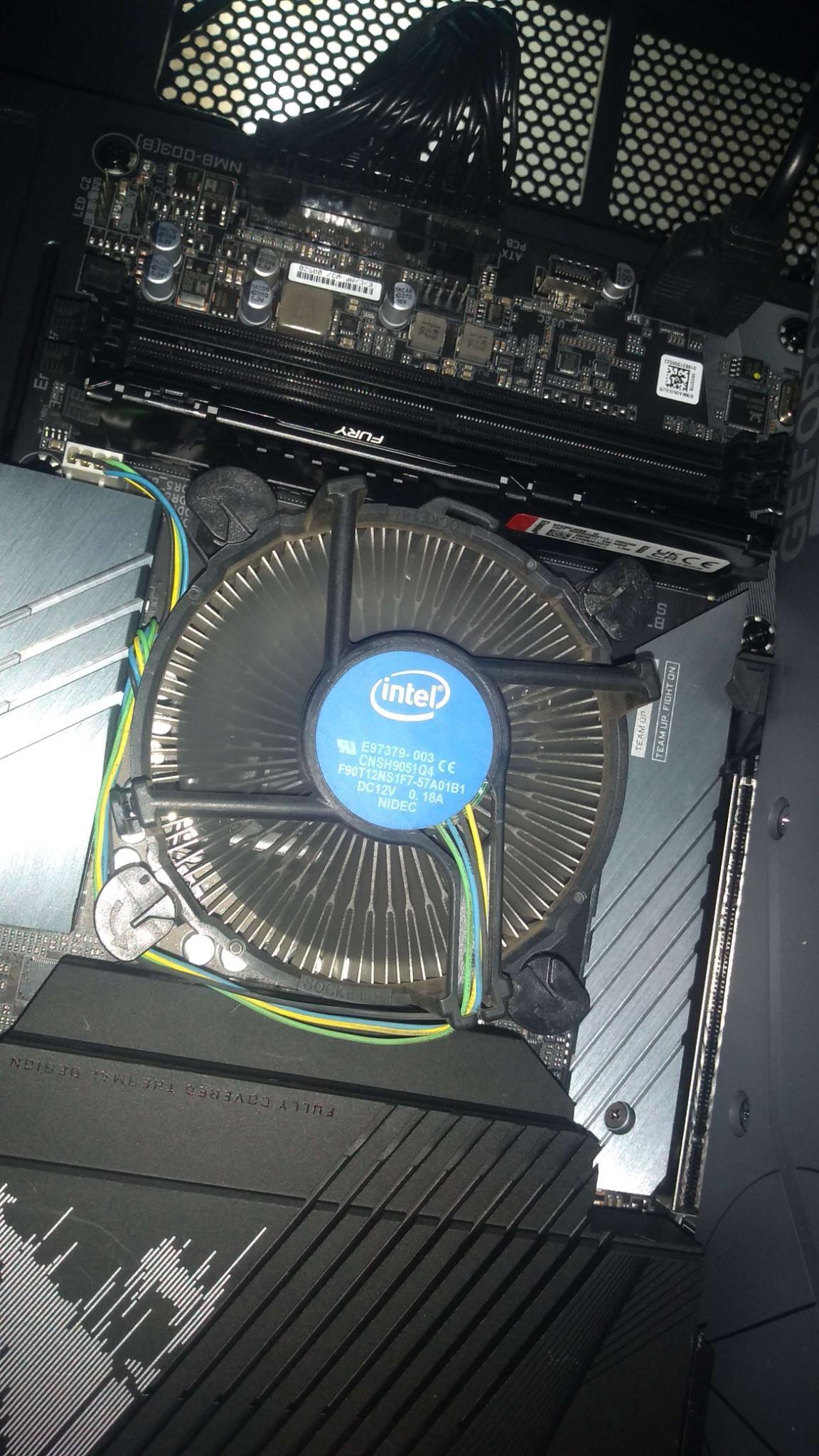

@KairanD pois é, eu nem abri a caixa, mas montaram ele pra mim e ta com esse cooler (se é do processador ou o cara por pra mim um dele ainda não sei, sou bem iniciante nisso).

@puuunnk Tem alguma coisa estranha aí. O cooler box da plataforma LGA 1700 (que não é enviado com o Core i7 12700K) jamais deveria ser instalado, porque não suportaria esse processador. Mas esse daí nem é o cooler box dessa plataforma, e sim uma versão bem mais antiga (LGA 1200 para baixo), que nem sequer encaixaria no LGA 1700. Este seria o cooler box da plataforma LGA 1700:
Você tem certeza que esse é o hardware que você comprou? Essa placa-mãe não tem compatibilidade com coolers LGA 1200, nem sei como isso foi encaixado aí. Ou pode ter sido forçado e sequer deve estar encostando direito no processador.
Faça o download do HW Monitor e envie um print dos sensores, mostrando a parte referente ao processador: https://www.cpuid.com/programas/hwmonitor.html
De qualquer forma, a pessoa/empresa que montou esse computador não é confiável e você jamais deve contratar novamente.
P.S.: observe inclusive a sujeira presa no cooler...

Esse cooler padrão só deve ser usado no i3 12100, i5 12400, i3 13100, i5 12400, i3 14100 e i5 14400, acima disso esse cooler não da conta do recado.
Primeira coisa a fazer é trocar esse cooler original da intel por AG620 ou algum WC, undervolt e frame (esse cara da foto).

@Edvaldo J. Frederico A questão é que eu NÃO SEI se esse cooler da foto é o original. Ele ta claramente usado. Como eu disse, eu mandei montar ele.

O seu 12700KF não está bichado, ele esquenta bastante mesmo.
Esse cooler que foi instalado é muito pequeno pra esse processador, o cara que montou esse computador já deveria ter te aviso sobre isso.

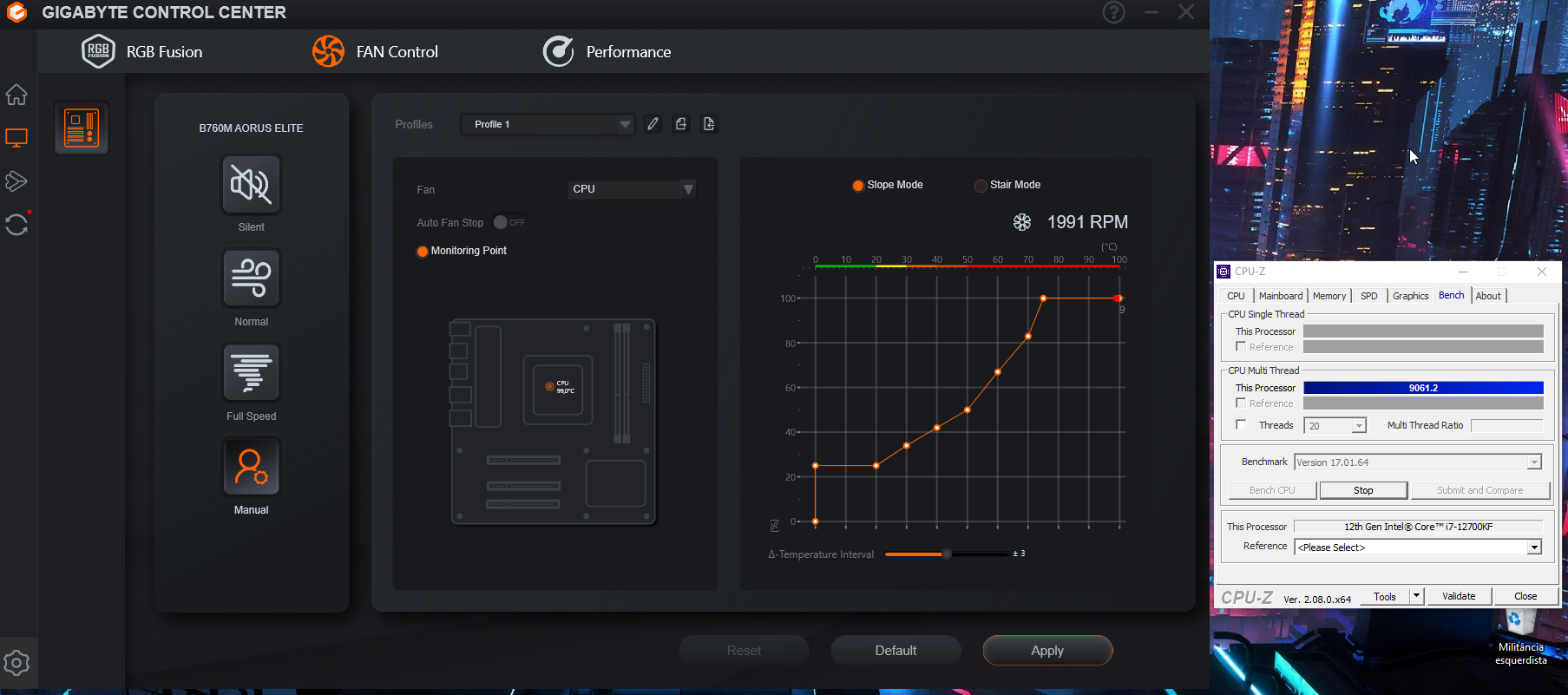

Baixa outro programa para monitorar a temperatura e veja o que aparece. Preferencialmente, baixe o software da placa-mãe no site, ele permite controlar rotação das fans e ver a temperatura do processador.

Quais programas tu recomenda? Eu uso o rivaturner.
EDIT: usei o programa da placa-mãe, mas realmente esse cooler não mudou NADA.

@Edvaldo J. Frederico Mas aí que ta. Esse cooler é o certo ou o cara me passou a perna e botou um outro (o que acho impossível porque confio meu pc com ele a anos). Eu não acri a caixa então não sei nem se veio cooler. Ele disse que veio esse, mas esse tava claramente sujo.
Não, não é o certo - o i7-12700KF não vem com cooler, porque o cooler box da Intel é fraco para ele. Estão de enrolando.
