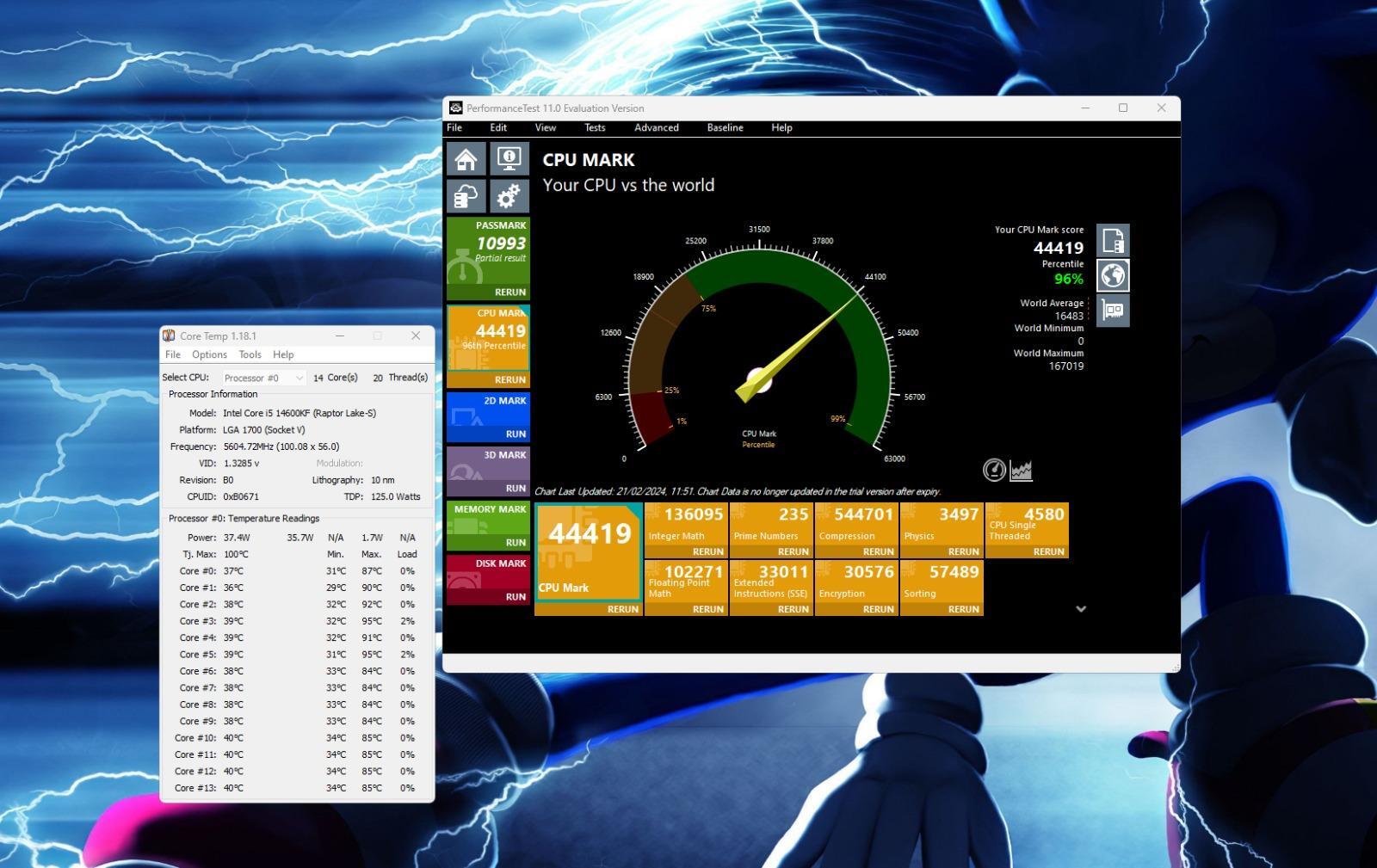

@Patrick Kalle ola! meu amigo me desculpe mas esse seu WC da rise ai não eh nem um pouco eficiente! aconselho a você comprar pelo menos um DeepCool,,, 70C eh muito pro bichinho sendo que aqui o meu 14600kf em idle fica aos 33 a 40 graus e dependendo do dia e no jogo no maximo 60c...
ja fiz OC nele variando de p-core 5.4 de e-core a 4.2 a p-core 5.7 a e-core 4.4... e tendo temperaturas em bench variando de 70 a 95 graus,,,, seu problema eh a refrigeracao nesse risemod ! sem querer lhe ofender mas eh uma ***** essa marca prum processador como esse,,, tenho aqui um deppcool LT520 que da conta do recado de boa,,,, você não precisa fazer undervolt se não fez um oc,,, vai por mim,,,, aqui sem oc em idle fica entre 33 a 35 graus de boa,,, a pasta termica sim você comprou uma que presta,,, a snowdog eh otima eu uso,,,, vale o investimento de um novo WC... que você não vai se arrepender,,, essa print foi de semana passada que chegou o processador...deixei ele em 5.6 pcore e 4.3 ecore ta o bixo de rápido e sim nessa situacao ele eh mais esquentadinho,,,
editei pra dizer que minha placa-mãe eh uma Z790 Pg Sonic com que tb faz uma boa diferenca pcausa da temperatura do vrm que tb influencia as vezes,,, ter um bom lfuxo de ar dentro do gabinete pro wc eh importante tb
14600kfperformanceteste3_04.202444100.thumb.jpeg.a6558ee5f1bd26d99e2b5961dfb5dc31.jpeg
