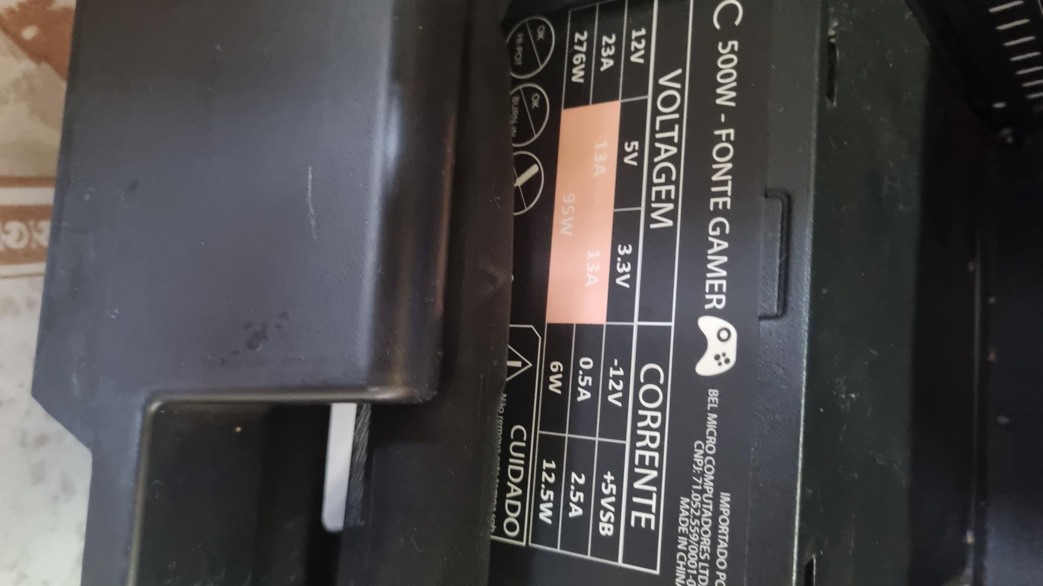

Quantos amperes tem minha fonte ?
Ir à solução Resolvido por Visitante,
A corrente da fonte é irrelevante na escolha de um filtro de linha. O que você precisa saber é: 1. sua fonte é de péssima qualidade e precisa ser trocada o quanto antes; e 2. praticamente os únicos filtros de linha que valem a pena são os da Clamper.
essa questão da fonte eu ja sei kkkkkk, acontece que não to podendo pagar por uma nova agora, eu peguei um filtro da minha prima, da clampes mesmo, de 10a, mas ele fica desligando meu pc, ai pensei q poderia ser esse o problema, sabe me dizer o que pode ser ?

Não sei se deixei bem explicado, ela desliga só no filtro de linha, quando ta na tomada direto, não

omo ela tem apenas 300w
só corrigindo, é 500w
@Rafael_248 Provavelmente o filtro está desarmando por algum problema da fonte, mas a fonte não desarma porque não deve ter proteção nenhuma contra problemas e se queimar vai levar outras peças juntas.
Enquanto a tomada não desarma por não ter proteção nenhuma.
E sim, a fonte é de 276w. Talvez até aguente entregar 500w antes de queimar, mas pela etiqueta promete 23 amperes na linha de 12V - o que da esses 276w.
