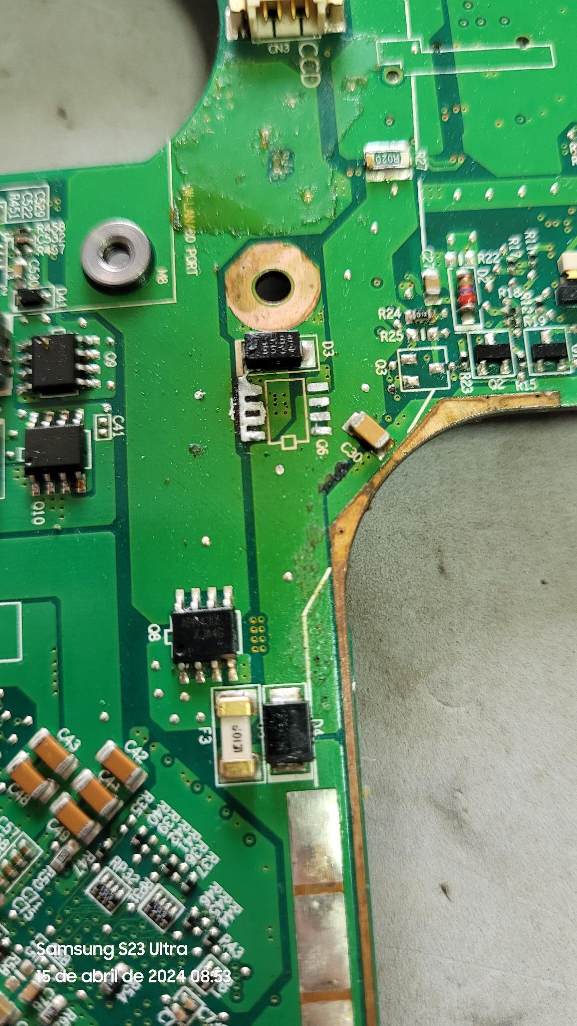

Estou com um certo problema que não tenho muita ideia de como resolver. Como posso remover a conexão de solda dessa trilha? Preciso instalar um mosfet que possui 4 perninhas separadas.
1 hora atrás, TheDemonLena disse:
a conexão de solda
Se for 5,6,7,8 do Q6, parece que não precisa remover pois são o mesmo circuito.

6 horas atrás, .if disse:
Exato.
Repare que a mesma situação ocorre com os outros componentes a volta de Q6.
Dada a letra "Q" se confirma que são transistores tem os 8 pinos fechados de maneira a "sobrar" somente três.
