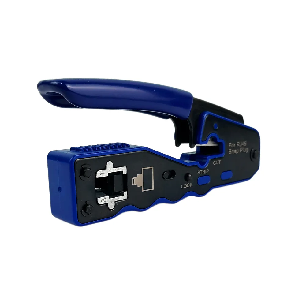

Mas aproveitando isso, existe mais alguma informação sobre o CAT6 que eu deveria saber caso essa seja a opção escolhida? Mais sobre a questão de ferramentas ou plugs, se usa alicate de crimpagem específico ou algo do tipo? Pergunto pois sou novo nesse assunto, até agora só usei as ferramentas que tinham disponíveis aqui na empresa, sem precisar comprar nada novo, tem algo que seria interessante eu me atentar?

@Mega Blaster Mas aproveitando isso, existe mais alguma informação sobre o CAT6 que eu deveria saber caso essa seja a opção escolhida? Mais sobre a questão de ferramentas ou plugs, se usa alicate de crimpagem específico ou algo do tipo?
O alicate de crimpagem é o mesmo, muda um pouco na disposição dos fios, mas a ordem e modelo que você crimpa ainda é igual(ou seja, na prática n muda nada). Aqui o chato do Mega Blaster (que sei que me ama) explica a diferença.

2 horas atrás, pedro.moura disse:

Alicate pode usar o mesmo que existe até hoje, mas já melhoraram e estão bem mais baratos. Eu uso EZ Crimp, tanto RJ quanto alicate. E agora tem, bem barato, o alicate para keystone CAT6, onde você crimpa um keystone e depois que pega a prática, em no máximo 2 minutos.

Alicate para Keystone.
