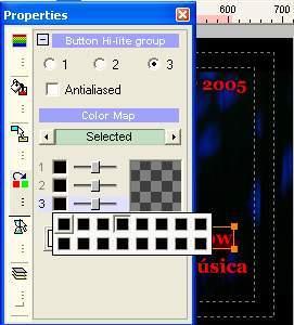

:muro: Olá já usei várias vezes este fórum pra me auxiliar , mas agora to ai de novo rsrs
Estou fazendo menus animados com CLIPEs que eu montei no menu, sei fazer tudo certinho.
O rolo é quando eu quero escrever neste menu indicando as opções como: Filmes, clipes, e etc.....
Eu escrevo de um jeito e quando do preview os escritos perdem os efeitos...ficam rosas e aparece somente o selecionado o rsto não.....quando fecho o preview volta ao normal.
Testei gravar pra ver ..a mesma coisa alguém sabe como resolver isto.
Fica muito legal os menus.
O processo que eu faço:
1. Crio um clip com a extensão que o DVD Lab aceita...
2.abro em assettings
3. Arrasto pra área do menu, que tambem aceita numa boa e até permite visualizar.
4. PROBLEMAS = quero escrever as opções do menu usando os próprios efeitos do DVD LAb, mas não aceita nada , perde cor, formato tudo e fica invisível o não selecionado ( MESMO A OPÇÃO ao lado dizer VISIBLE )
Ajudem por favor eu uso isto pra trabalhar e ta realmente me ferrando não resolver este problema.
URGENTE

Criei um MENU animado no DVD Lab ( arstei umCLIPE para o MENU), escrevo as opções e etc....
Quando do preview ele some as configurações das letras e fica tudo invisível, só aparece o selecionado ...
Fecho o preview volta ao normal, gravei e testei mesmo problema em aparelhos de DVD, como arrumo isso ou faço ?????
Urgentão , PLS !!!!!!!

mais sera q você não esta usando a cor da letra a mesma que o fundo?!

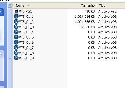

EXPLICAÇÕES E SOLUÇÕES
Gente, passei por varios foruns procurando quem sabia como colocar 2 VOBs diferentes que esteja dentro do mesmo DVD (VTS_01_01 com VTS_02_01) em um arquivo com join no DVDlab, porém que enxergassem o arquivo na sua totalidade de tempo, coisa que não conseguia em todas as maneiras possiveis que tentei.
Por exemplo:
eu tenho dentro da pasta Video_TS:
VTS_01_01
VTS_01_02
VTS_02_01
VTS_02_02
sendo que esses arquivos sao frutos do mesmo video, CD1(700Mb) e CD2(700Mb) de um Anime *.AVI, compilado pelo ConvertXtoDVD.
A intensao é unir esses VOBs em um arquivo único para trabalhar com ele no DVDlab, e para unir no DVDlab é necessario renomear os arquivos VTSs ficando assim:
VTS_01_01
VTS_01_02
VTS_01_03
VTS_01_04
(essa explicação de renomeação existe em vários forums)
continuando..., sabendo que os VTS_01_01 e VTS_01_02 são do CD1 de 1:05 min, e
VTS_02_01 e VTS_02_02 são de CD2 de 55 min.
Quando você uni os arquivos citados acima, criando um arquivo joined.vob e visualiza ele em player de DVD, você vai ver o video só ate 1:05 min, dai o video recomeça ou vai p o menu.
Agredito eu que na hora de unir os arquivos criando o arquivo joined.vob, ele, o DVDlab, enxerga a informação contida do VOB dizendo que até 1:05 min corresponde a um arquivo, e o resto ao outro arquivo diferente. Isso tudo porque o DVDlab ao pedir o arquivo que fará o joined.vob, ele só pega o VTS_01_01.
Resumindo; ele uni todos os arquivos VOBs, porém ele só pega a info do VOB refente ao primeiro.
Bom, dei essa explicação porque se alguem pegar um video em 2 CDs em AVI, e queria transformar eles em VOBs p trabalhar do DVDlab, vai deparar com sutuações parecidas como a de cima.
Agora de você for só transformar em estrutuda de DVD (VOBs) sem o requinte dos menus do DVDlab, os problemas acima não serão problemas p você.
SEGUE ABAIXO A SOLUÇÃO:
Se você deparou com o mesmo problema acima ou parecido, o jeito é unir os video em AVI e unir as legendas. Vamos lá.

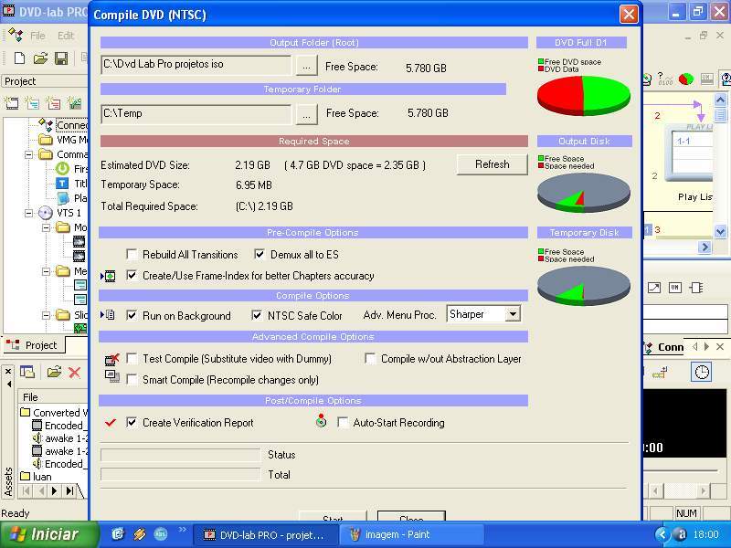

Bom pessoal.Espero q hoji alguem possa me responder, pois estou bastante desanimado com essa sequencia de problemas.=/ bom so pra completar a informaçao dita nu meu post anterior, vou colocar aqui o log da compilaçao.Talvez vocês possam ver poor ele o que tá errado.
==>*** DVD Aa2 Pro Verification Log ***

Termina aí em cima.Help me please!!!!!!
Um amigo me perguntou como fazer para que um botão ao ser acionado ficasse colorido como na imagem acima...
Com o Photoshop criei duas imagens, uma colorida e outra em P&B, sobrepus uma a outra no menu mas não consegui definir uma forma de, ao ativar ou selecionar, a imagem aparecesse colorida.
Uso sempre botões invisiveis, mas ao acionar sempre aparece uma cor que pode ser graduada, mas nunca a imagem real do layer..
Alguém sabe se é possivel fazer isso no Lab?
Abraços
Consegui clonando menus
Um para cada botão e configurando para acionamento automático em um segundo e colocando os links com transparência máxima pra não aparecerem cores na ativação e seleção
Não sei se é o caminho mais curto, mas funcionou
Obrigado Gaius
De fato essa é uma das coisas mais chatas sobre DVD. Pelo que vi é impossível se livrar dessas cores do ColorMAP. O mais chato é que, ao colocar transparência máxima, o link some, ao invés de simplesmente aparecer a figura no estado original.
De fato a técnica de menus clonados "salva o dia" para muitas coisas. O único problema de se usar isso é o delay maior ao se navegar entre os botões "redirecionadores".
