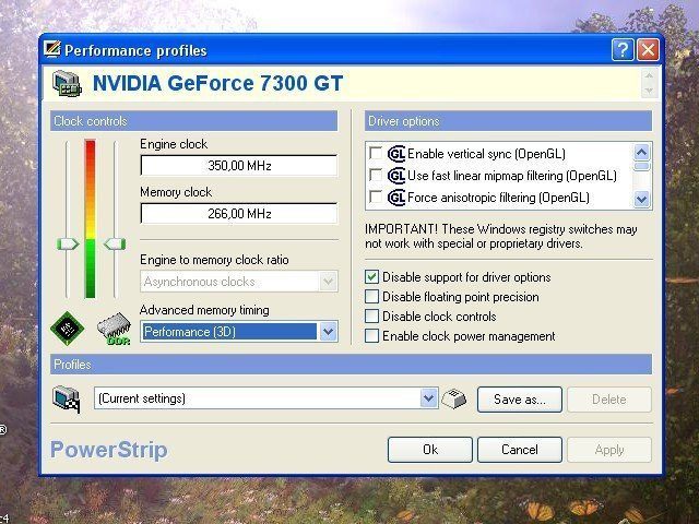

ola galera e a 1º vez que entro, e que estou tendo um problema com meu pc comprei uma geforce 7300 LE 512 ddr 2 pci express beleza faz 3 meses no começo beleza roda legal so que agora ela esta travando meu pc ele liga depois ele trava tenho que reiniciar novamente que pode ser mal configuração ou problema da placa.
tenho uma azus k8 on board soquet 939 athlon 64 3800 1.024 ram ddr 400 sistema ope win xp 32 bits
Pelo amor de deus comprei essa placa no*** MODELO: PV-T73E-UDJ3
Clock rate
350 MHz Clock rate 667 MHz Chipset 7300 GT
Memory
256 MB
Bus Type
PCI-E
Memory Type
DDRII
Memory Bus
128 bit
MAS ELA ESTA TRABALHANDO A 350/266 PORQUE SERA QUE EU FUI ENGANADO????? RS
