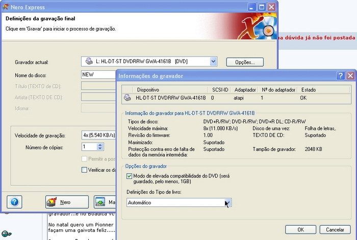

Temos que ter cuidado ao indicar as midias +R pois nem todos os gravadores tem
bitsetting que permita o Nero fazer Booktype setting to DVD-ROM.

Mas importante verificar se o seu gravador permite gravar com o Booktype Setting to DVD-ROM. Segundo o Vitor, tem gravadores que não aceitam, e isso parece ser importante. O meu tive sorte, que desde o que comprei, aceitou tudo, do DMA ao DVD-ROM...
Como vou descobri isso? Permitir "gravar" ele permite tudo, até os DVD mais novos que vem com aviso de trava, ele "decrypta" tudo sem problemas. O problema é somente de "reprodução" no DVD de mesa, por exemplo testei a mesma mídia que travava nos 15 minutos finais no meu Philips e no LG da minha namorada travou 3 X mais, chegou a um ponto que a imagem ficou congelada por 1 minuto. A única conclusão que eu tiro é que o leitor do LG é mais sensível do que o do Philips. Mas esse maldito gravador reproduz até DVD arranhados sem dar uma única travadinha. Falando nele olha a foto dele aí:
Iron,
Infelizmente não vou poder te responder essa. Eu vi isso numa mensagem do Vitor, num Post nos gravadores de mesa. Vou transcrever, porque o tópico é muito extenso, é o Tutorial Festa do pessoal dos Gravadores. Provavelmente o Vitor ou alguém vai vir com uma explicação mais certa. Da minha parte, não fiz nada, o meu gravador já veio habilitado pra isso. Bom, pra tentar ajudar, abri o Nero e quando selecionei pra gravar, nas opções da gravadora, abriu uma janela com especificações... onde está escrito AUTOMATICO, abrindo a chave, aparece o tal do DVD-ROM, que no meu caso é ativado automaticamente quando coloco a midia +R...

Para que não sabe quem é esse cabra bitsetting, tomo a liberdade de postar aqui um trecho do que o Robertoy escreveu já tem algum tempo.
Basicamente o parâmetro booktype bitsetting é uma parâmetro que pode ser configurado para midias + (DVD+R e DVD+R DL e em alguns aparelhos também para DVD+RW) que torna-a mais compatível com os dvd players, permitindo inclusive que a midias seja aceita em dvd players mais antigos que originalmente não permitem tocar nenhum tipo de midia gravada.
Nas midias + existe um espaço reservado especificamente para que essa informação seja gravada.
Os formatos -R e -RW já possuem a informação do bitsetting em modo -R e -RW gravados na própria midia.
O formato DVD + (+R, +RW e mais recentemente +R DL) foi desenvolvido após o formato -.
Os desenvolvedores do formato + foram espertos e deixaram um espaço na midia especialmente reservado para gravar a informação do formato do booktype bitsetting no momento da gravação e além do próprio formato bitsetting em modo DVD+R, DVD+RW ou DVD+R DL, abriram a possibilidade de gravar a midia com o bitsetting no modo DVD-ROM.
Para os novos aparelhos no mercado o bitsetting em modo DVD-ROM não faz muita diferença, mas para aparelhos mais antigos é ótimo, principalmente aparelhos que só aceitam o formato DVD-R, por exemplo.
Dos gravadores de dvd dual layer mais conhecidos os que possuem a capacidade de alterar o parâmetro booktype bitsetting para DVD-ROM:
- NEC 3500A - bitsetting para DVD-ROM em DVD+R e DVD+R DL (só com firmware "alternativo")
- Pioneer 108D - bitsetting para DVD-ROM só em midia DVD+R DL (permite bitsetting para DVD-ROM em midia single layer só com o firmware do Piodata 108DX)
- Piodata 108DX - bitsetting para DVD-ROM automático em midia DVD+R e DVD+R DL (é o Pioneer 108 OEM. Nele não é necessário nenhum software para alterar o bitsetting)
- NEC 3520A - bitsetting para DVD-ROM em DVD+R, DVD+R DL e DVD+RW (só com firmware "alternativo")
- Pioneer 109 - Originalmente bitsetting para DVD-ROM só em midia DVD+R DL (utilizando firmware 8.40 do gravador Buffalo que utiliza o mesmo hardware, o bitsetting é alterado para DVD-ROM em midias DVD+R e DVD+R DL automáticamente).
- LG 4120B - bitsetting para DVD-ROM em DVD+R e DVD+R DL (com firmwares oficiais a partir da versão A104)
- LG 4160B - bitsetting para DVD-ROM só em midia DVD+R DL (a partir do firmware A302)
- LG 4163B - bitsetting para DVD-ROM em DVD+R e DVD+R DL
- LiteON 1633 / 1653 / e 1673 - bitsetting para DVD-ROM em DVD+R, DVD+R DL e DVD+RW
- BenQ DW1620 - bitsetting para DVD-ROM em DVD+R, DVD+R DL e DVD+RW
- Plextor PX-716A - bitsetting para DVD-ROM em DVD+R e DVD+R DL
- Samsung TS-H552B e TS-H552U- No início não suportavam alteração de bitsetting. Segundo usuários, com os firmwares TS09 (para o TS-H552B) e US06 (para o TS-H552U) o bitsetting para DVD-ROM passou a funcionar (utilizando o Nero).

Quando tem a função, o Nero já faz automaticamenteo booktape para dvd-rom
Já o Decrypter tem quem configurar..
99,89% de chance do teu gravador não ter a função que a memi reproduziu os detalhes

- Se o Samsung não tem essa função, esse problema se corrigiria se eu utilizasse apenas mídias +R?
Não
Gravar video em midias +R, só serve para players com a capacidade de leitura delas.
Já os gravadores que tem a função Bitsetting, gravam as +R como DVD-ROM, com isso aumentam a compatibilidade...Tá tudo escrito em azul.....
A +R gravada sem a função Bit é menos compativel que a -R, considerado o universo dos players
- É necessário configurar o Decrypter quando o gravador não tem essa função?
Se não tem a função, não tem o que configurar...
Quando tem a função bitsetting o processo no Nero é automático, no Decrypter para gravar da mesma forma tem que configurá-lo....

Pra descobrir se o seu samsung tem o DVD-ROM, se experimentar colocar uma midia +R ou procurar no Nero, nas opções se tem algo marcado, talvez dê para descobrir.
O meu gravador não estava na Lista do Vitor, no entanto, tem o Bitsetting.
Tente procurar...
Melhor ainda, seria descobrir se é esse o problema do seu player...
Tente procurar...
você deve testar... grave uma +R em +R mesmo... sem bit setting... o tipo de gravação é muito diferente das -R... a começar pela rotação a mídia no gravador e no leitor...
