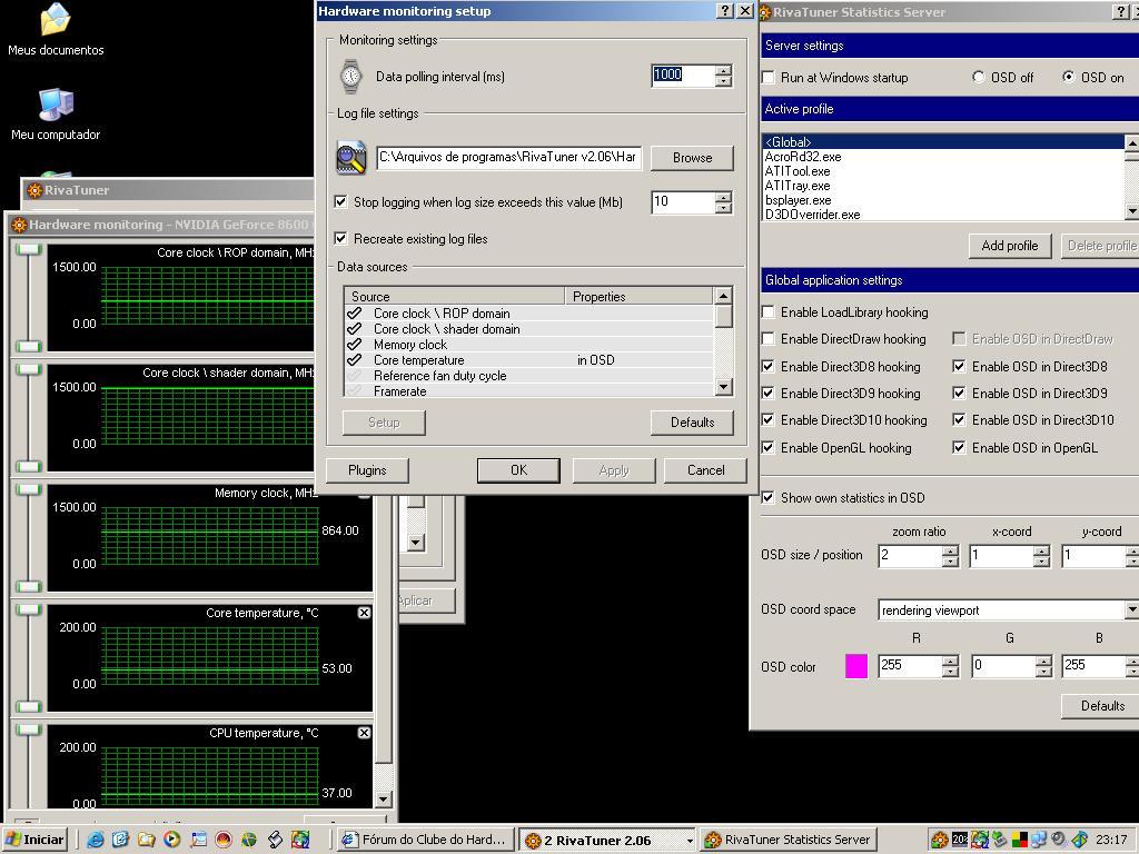

Para mudar a posição, a cor e o tamanho dos caracteres, você tem que configurar o Statistics Server, para isso, execute-o e depois clique com o botão direito em cima do ícone dele na bandeja do sistema e escolha Setup. Você verá a janela de opções abaixo:
As configurações acima são as que estou usando agora, mas como você quer colocar abaixo da tela, deverá modificar a opção OSD size/Position, devendo saber que as coordenada x e y = 0 correspondem ao canto superior esquerdo da tela, sendo assim, se estiver usando uma resolução de 1024x768 no seu monitor e quiser colocar as informações no canto direito, terá que usar valores que variam de acordo com a opção zoom ratio.
Só pra você ter uma base, aqui no meu as informações ficaram exatamente no canto quando eu coloquei os valores x=280 e y=210, mas isso sem contar com a informação de rotação do fan, com ela eu teria que diminuir o valor de y. Vá tentando aí que você acha os valores certos pro seu caso.
Pra mudar a cor da fonte é só mudar na opção OSD color logo abaixo.

Eu preciso rodar o server statics ANTES de setar essas configurações ou depois?
Porque se eu rodo antes e aplico não acontece nada e se tento rodar depois o Server Statics não funciona...
E esses valores vão aparecer o tempo todo ou só quando estiver rodando alguma aplicação gráfica?
Você pode configurar tudo primeiro e rodar o Statistics Server depois sem problemas, tem muita gente que não está executando o Hardware Monitoring (item com o chip de memória), não é preciso apenas configurá-lo, é necessário deixá-lo ativo também ou marcar a opção para que ele possa monitorar em segundo plano. Repare se isso se aplica ao seu caso.

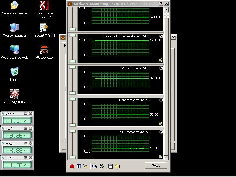

Estive lendo os posts anteriores e repare que num deles você citou que faltam apenas as voltagens pro programa ficar excelente, mas você pode monitorar elas também, através do plugin do Everest, mas para isso, além de habilitar o plugin no RivaTuner, é necessário permitir o compartilhamento das informações nas preferências do Everest (Aplicações Externas).
Quanto ao seu problema, você faz parte de um pequeno grupo dos que não conseguem ver as informações em OSD, por alguma razão que sinceramente não sei qual é, ficando difícil dar alguma solução porque não passei por esse problema, mas tenho uma suposição que ele pode ser sanado através da aba Power User do RivaTuner, procure lá pela seção Monitoring e veja se nos sub-itens é possível ver algo que dê uma luz pro caso.
Segue uma imagem dos dados mostrados em OSD usando o RivaTuner/Everest em conjunto:

LEgal, consegui monitorar as voltagens de 3v e 12v pelo riva aqui, a de 5v sei la porque n esta monitorando.
