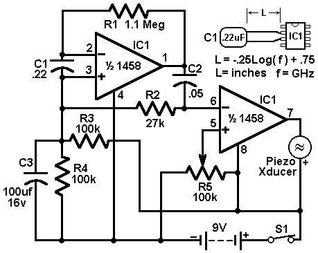

não vai ser estão difícil porque usei um trimpot entre 6 e 7.

Postado Originalmente por nico@30 de janeiro de 2006, 20:12
alguem pos aqui este circuito , peço desculpa mas não encontrei o post
o circuito era  este , mas como disse não sei mais nada sobre o mesmo
Montei o esquema abaixo, tá em operação (sem o CA3130, só com o soquete: não encontrei em minha cidade). Estou conseguindo de 20 a 150 khz. Porém sem variação automatica.
Vamos ver se os morcegos vão embora.
como mediu a freqüência que ta gerando?
Postado Originalmente por Cassiano (Campos)@30 de janeiro de 2006, 23:15
Estou medindo através do multimetro nos polos do piezo.
mas isso não esta correcto pois os multimetros normais medem frequensias sinoidais o que não é o caso.
a não ser que seu multimetro possa fazer isso !!!!!!!!!!!!!!!!!!1
Pois é, Nico. Fico agora em dúvida. O modelo dele é o 5175xl da CIE. Deve fazer uns 15 anos que o possuo. Sua escala vai de 20kHz a 20 MHz.

Tenho uma duvida quanto a estes geradores de freqüência do tópico, os autofalantes reproduzem estas freqüências acima de 40Khz?
eles não sao feitos para reproduzir sinais de até uns 20Khz?
