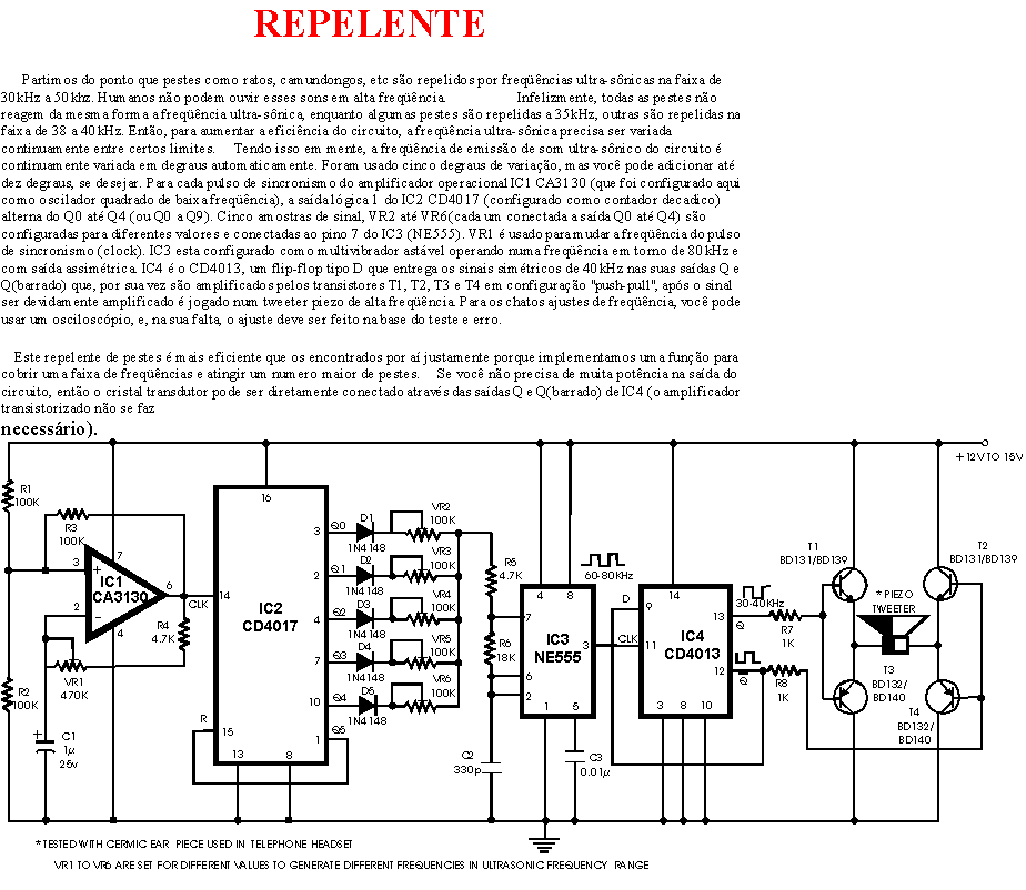

Postado Originalmente por Magiver@30 de dezembro de 2005, 18:47
Estou com um grade problema, na realidade não muito grande, e ele se chama morcego. Meu forro esta impregnado deles (!!!!!!). Bom, descobri que existem aparelhos que geram sons em alta frequência e faz com que eles se afastem, Se você tiver algum esquema e puder me ajudar....
Magiver, conseguiu resolver o seu problema com os morcegos?
Estou a esperar uma solução que possa emitir ultrassom entre 40 e 200 KHz.
O circuito que implementei é o que segue abaixo, postado aqui pelo alonsow2002.

E ai Cassiano o q/ nos diz do resultado do circuito implementado? já testou na prática? porque você quer um de 40 a 200KHz?
Postado Originalmente por ronnjef@03 de fevereiro de 2006, 22:09
Camarada, seguinte:
o circuito está em operação fazem tres dias. está gerando entre 25 e 160 Khz, utilizando na saida uma capsula auditiva de telefone.
Ele está funcionando sem o ca3130 (só com o soquete), fiz o pedido e estou aguardando a chegada.
Por fim, foi citado aqui que os piezos, transdutores,etc... não conseguem emitir acima de 40Khz. Desta forma estamos a aguardar uma alternativa.

Postado Originalmente por Cassiano (Campos)@06 de fevereiro de 2006, 23:37
Hoje chegou, o CA3130, instalei no soqt mais cedo.
Neste momento os morcegos estão meio agitados, porém o cachorro também. Vamos esperar até o entardecer de amanhã.
Na realidade, esperaremos pelo anoitecer amanhã. Certificaremos se abandonaram o forro do telhado.
Postado Originalmente por Cassiano (Campos)@08 de fevereiro de 2006, 16:12
ta, e os morcegos contnuam em sua festa.
Parece que o projeto não surtiu efeito.
Vou tentar um novo projeto.
http://www.reconnsworld.com/ir_ultrasonic_ultraswitch.html
Penso q esse vai funcionar pois já vi esse circuito em datasheet de piezo ceramica operando até 40khz. :-BEER
O q você vai utilizar no lugar do piezo?
