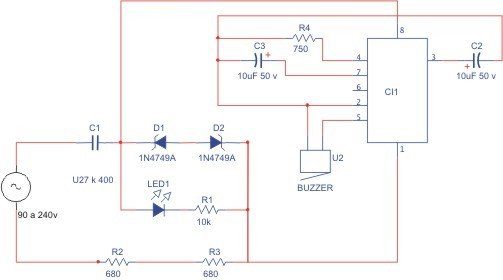

Postado Originalmente por Cassiano (Campos)@24 de fevereiro de 2006, 15:47
Camaradas, um amigo encontrou o circuito abaixo na net como sendo de um Repelente de Morcegos, Ratos, Pernilongos, etc. Porém não existe nenhum comentário sobre o circuito e o CI não está descrito. Alguem poderia analisar, verificando qual seria o CI apropriado?
Isso é meio impossivel descobrir qual seria esse CI. você encontrou o CA3130 daquele circuito postado? Se adaptar o piezo ideal com o CA3130 você não acha que funci na boa?
Recebi os samples ca3130 da Intersil, coloquei no soquete, e está funcionando faz umas 2 semanas com um twiter antigo(que faz uma zooeira danada) em paralelo com uma capsula auditiva de aparelho telefônico.
Não tenho notado atualmente mudanças no comportameno dos bats.
Fechei negocio com a RS(que você descobriu) em 2 piezos, vamos aguardar chegar.
Em relaçao ao CI, no Multisim, coloquei um 555. Aparentemente estava simulando. Mas, não sei mexer direito nele, para ter certeza.
De qualquer forma, por tentativa e erro, nem pensar.
Eu imaginei que alguem com pratica neste tipo de circuito, pudesse inferir, levando em conta, logicamente, o posicionamento e comportamento dos outros componentes
Colega !
Posso estar enganado, mas este CI parece ser um NE555 !

Acho q você pode ter razao em relação ao 555 mas que tipo de ligacao é essa? pois o cara ligou o 5 deixou de ligar o 6, não aterrou o 2 <_<
