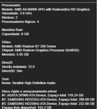

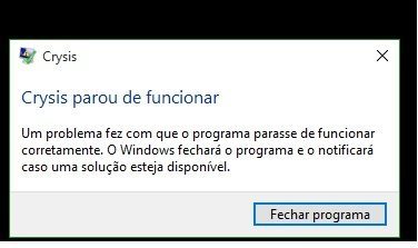

Em ‎01‎/‎01‎/‎2016 às 18:52, ROBENEED disse:
Boa Tarde ..Meu jogo do Crysis 1 não abre no W10 , o jogo do Origin e ja tentei vários formas pelo sistema de Incompatibilidade do próprio W10 e sem sucesso...algum tem ou teve esse problema, conseguiu solução? placa de Video R7 250X 2G DDR5.
tentar rodar o jogo em modo de compatibilidade Windows Vista ou Windows 7!
