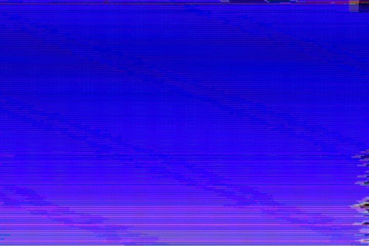

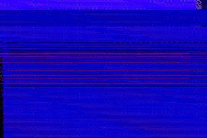

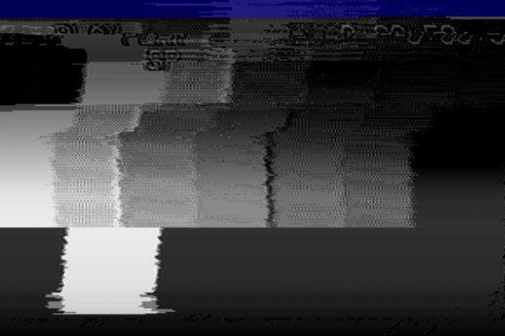

Tenho uma play tv pro ultra (pv304+...) e por incrivel q pareça meu som funciona perfeitamente. Mas como sempre dá problemas, deu problema no video. A imagem fica horrivel, as vezes com cor, as vezes em preto e branco, as vezes não detecta sinal.
Isso acontece tanto no modo tv, quando na captura por video componente (por s-video não sei, não tenho nada com saida s-video aqui em casa).
Já instalei os drivers q vieram com o cd e os mais atuais no site da prolink ou da pixel view e não deu certo. Tentei instalar o windows vista pra ver se o bendito reconhecia a placa. Nada deu certo.
aí tem uma captura de tela que era pra ser a tela azul do video K7 e outra aquela tela com as cores no inicio das fitas.
Tela azul1:
Tela azul 2:
Tela de "cores":
Alguem sabe o que posso fazer pra resolver isso????
PS: meu pc é o da assinatura, e uso a placa no ultimo slot pci da minha placa mãe.
Paulohnb,
Veja a qualidade dos cabos que está utilizando e se eles não estão sofrendo alguma interferência por rede elétrica próxima a ele.

"Veja a qualidade dos cabos que está utilizando e se eles não estão sofrendo alguma interferência por rede elétrica próxima a ele."
Tenho problemas com interferencia aqui em casa (as minhas caixas de som chegaram a pegar radio já). Onde meu pc está nunca deu problema com isso, nem minha tv pega direito no meu quarto e nem rádio. Mas troquei o pc de lugar duas vezes aqui em casa e o problema persistiu.
Tentei tirar minha placa de som, mas dai o programa de captura não ligou, troquei o slot pci q a placa de captura estava e também continuou ruim.
Deixei a placa de captura no ultimo slot pci da placa mãe, só lembro que ela não fica muito longe do processador não, pois minha placa mãe tem somente 3 slots pci (e o slot pci em baixo do slot agp fica inutilizavel por causa da placa de video).
Estou levando meu pc a um tecnico pra ele testar minha placa mãe e a propria placa de captura, já que pelo menos a placa de captura está na garantia. E se minha placa mãe estragou nem vou fica ######, nunca deu problema, mas é uma placa extremamenter simples.

Sou da mensagem acima falando da qualidade de imagem. Levei meu pc ao tecnico e ele também não conseguiu fazer a bendita placa funcionar... o pior vai ser eu ter que trocar essa maldita, pois comprei ela pela internet (na pirainfo ainda hehe)
O tecnico está terminando os testes, já me deu uma previa falando que não conseguia estabilizar a imagem deve ser o mesmo problema que eu estava tendo. Serio mesmo, tive uma vga da prolink (fx5200) e achei muito boa... quando eu olhava tal marca eu achava q o produto era bom, mas esse decepcionou.
