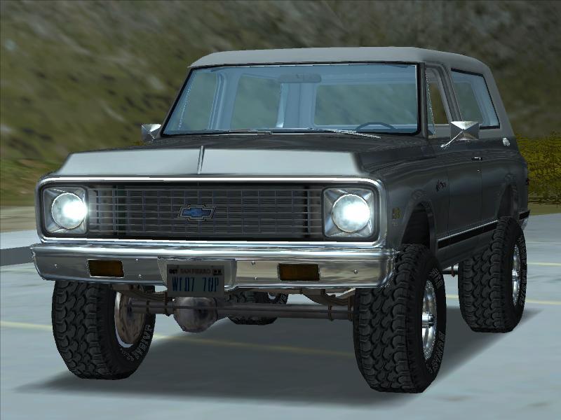

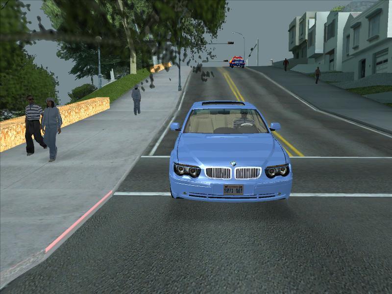

CARROS - Aqui eu tenho aproximadamente 150 modificações de carros, dos quais não posso passar os links pra download, pois não os tenho, tenho só os arquivos mesmo organizados em pastas, então vou postar só uns poucos por enquanto, se alguém se interessar por algum em especial é só dizer o nome que se existir na minha coleção eu mando por e-mail.

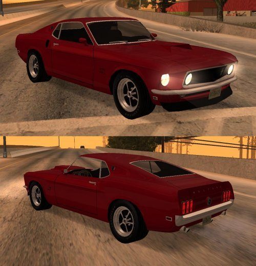

FORD MUSTANG BOSS 429:

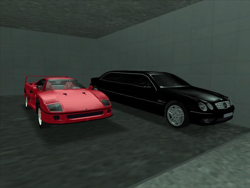

FERRARI F40, MERCEDEZ-BENZ CL65 Limusine :

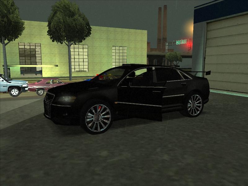

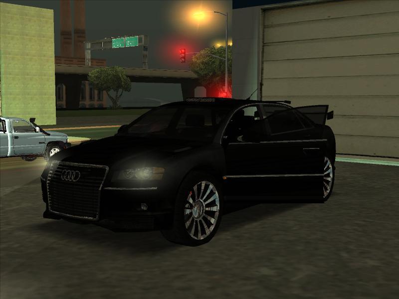

AUDI A8:

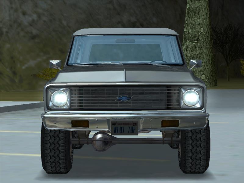

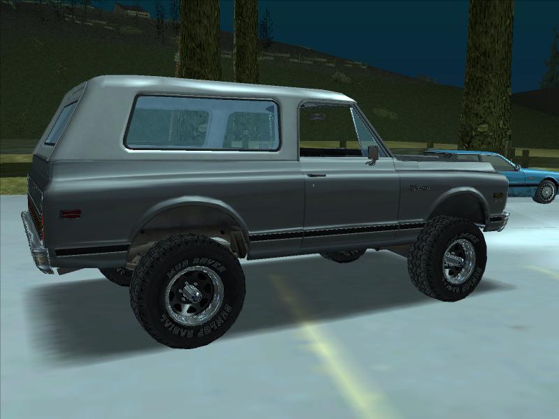

CHEVROLET K-BLAZER:

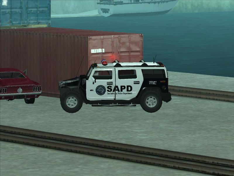

POLICE HUMMER H2:

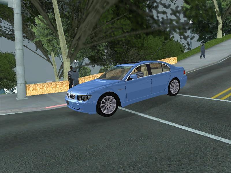

BMW 760i:

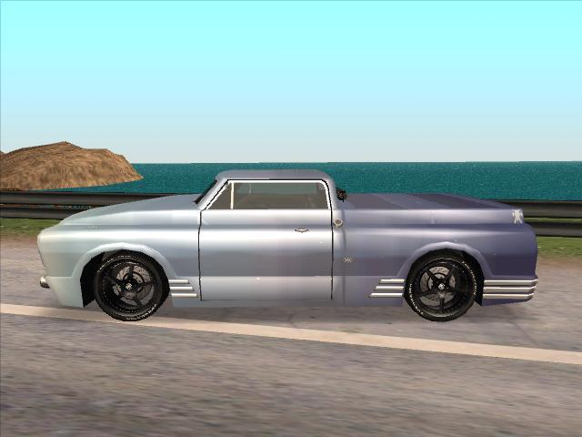

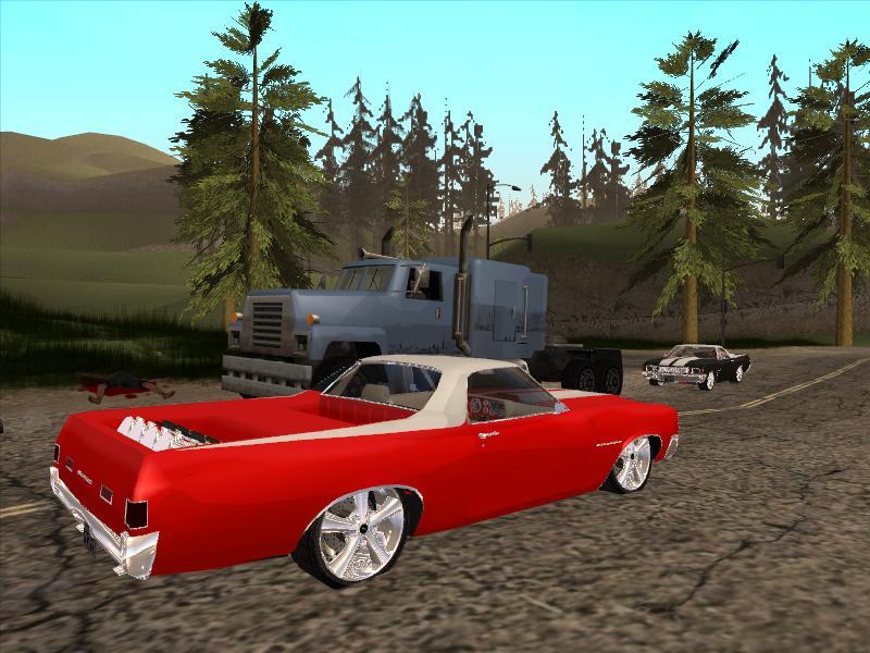

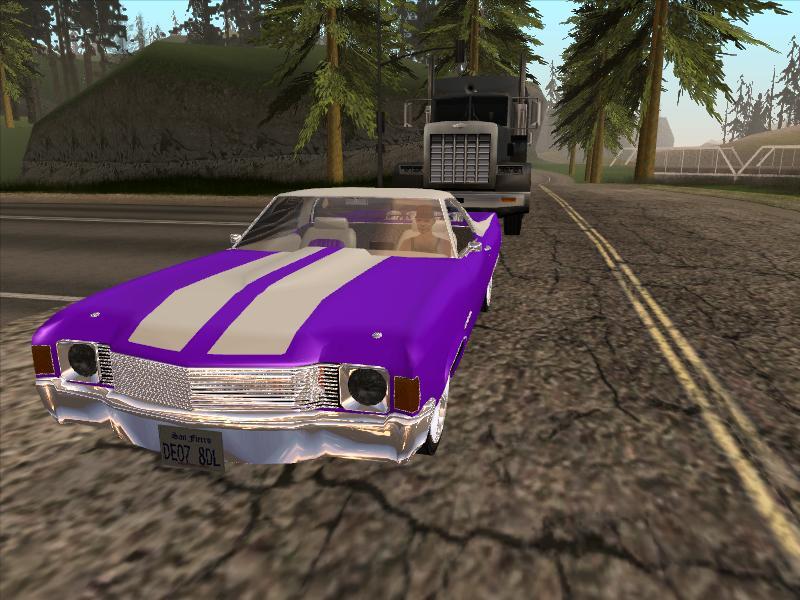

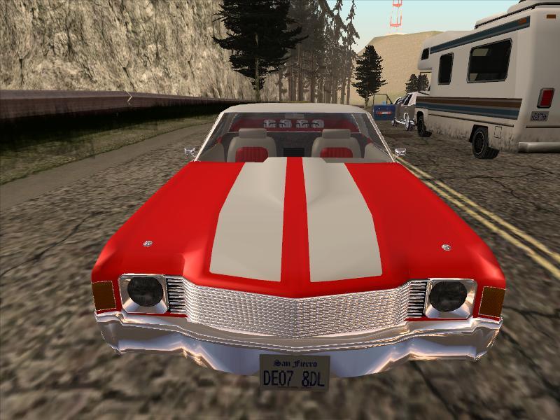

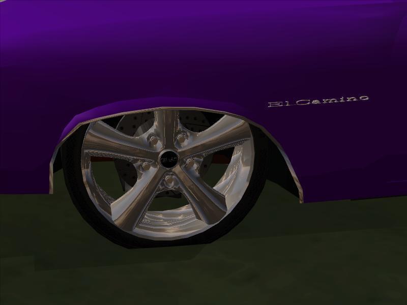

CHEVROLET EL CAMINO 1972 Custom:

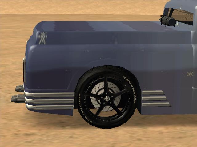

O carro a seguir possui duas modificações diferentes:
Uma é de textura, aonde foi mudada somente a textura mesmo, porém não de forma permanente, pois é possível adicionar PAINTJOBS para serem comprados nas lojas de tunning do game substituindo algum outro, como no caso, o slamvan2.txd contido no arquivo GTA3.IMG. Também é possível mudar completamente os jogos de rodas disponíveis para compra, como no caso abaixo:

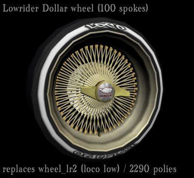

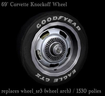

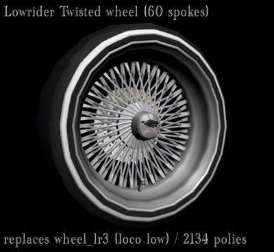

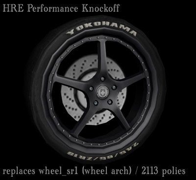

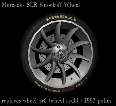

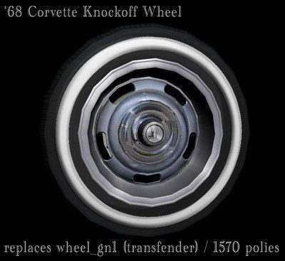

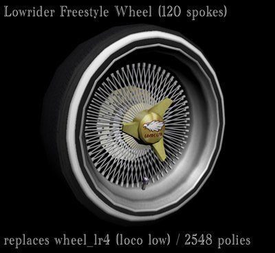

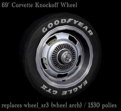

Eu usei o seguinte pacote de rodas, entretanto não é necessário instalar o pacote inteiro, a não ser que você queira.Há dentro desse pacote 3 sessões.Cada uma para uma loja de tunning do jogo:

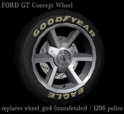

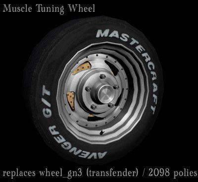

Rodas que são vendidas na TRANSFENDER:

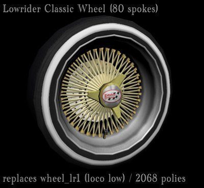

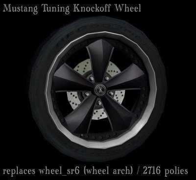

Rodas vendidas na LOCO-LOW:

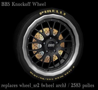

Rodas vendidas na WHEEL ARCH:
Instalando as novas rodas:
Como antes, tem-se de substituir os jogos de rodas existentes, através dos arquivos de .DFF e .TXD.
Nesse caso seria muito conveniente que ao invés de trocar arquivo por arquivo, só se identificasse quais seriam esses tais deletando-os e em sequencia adicionando os novos, usando um editor de IMG.
Nesse caso não aconselho a se usar o IMG TOOL, mas sim o SPARK.
O IMG TOOL tem um sério problema quanto a se adicionar arquivos em lote.
O que não o corre com o segundo programa.
Bem, você só irá encontrar um .DFF para cada roda, o trabalho não é difícil.
Arquivos a serem deletados:
wheel_lr1 = Classic
wheel_lr2 = Dollar
wheel_lr3 = Twist
wheel_lr4 = Wires
wheel_lr5 = Trance
wheel_sr1 = Cutter
wheel_sr2 = Rimshine
wheel_sr3 = Mega
wheel_sr4 = Grove
wheel_sr5 = Switch
wheel_sr6 = Shadow
wheel_gn1 = Import
wheel_gn2 = Atomic
wheel_gn3 = Ahab
wheel_gn4 = Virtual
wheel_gn5 = Access
wheel_or1 = OffRoad
E por ultimo, pelo bloco de notas mesmo, é preciso editar um arquivo chamado veh_mods.dat existente na pasta VEH_MODS, dentro da pasta MAPS, que está na pasta DATA.
Você irá encontrar uma entrada pra cada roda.
Mude "vehicle" para "wheel_*.*" em cada uma das entradas.
Tipo isso:
ANTES: wheel_gn1, vehicle, ...
DEPOIS: wheel_gn1, wheel_gn1, ...
E agora é só rodar o jogo pra conferir..
DOWNLOAD DO PACOTE: http://www.megaupload.com/?d=HMPNJTHG

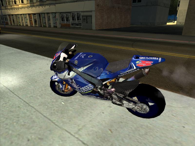

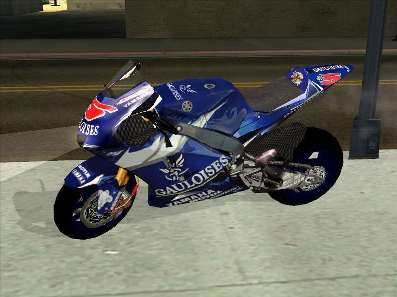

MOTOS - Devem ter umas 10 somente aqui, vou colcoar a que acho a mais bonita:
YAMAHA M1:

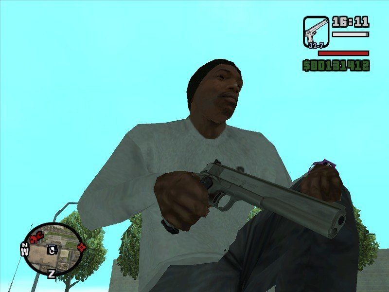

ARMAS - Isso também não falta...hehe..Existem pacotes de armas modernas, muito loucas, muito bem feitas, outras de armas de época, mas não é necessário instalar o pacote completo se não se desejar..E tá ficando meio extenso isso aqui, então vou colocar agora somente essas duas como exemplo, posteriormente como disse posto outras:
Essa substitui aquela metranca superrior a AK, não lembro nome, mas fica assim:
Essa substitui a Desert Eagle:
