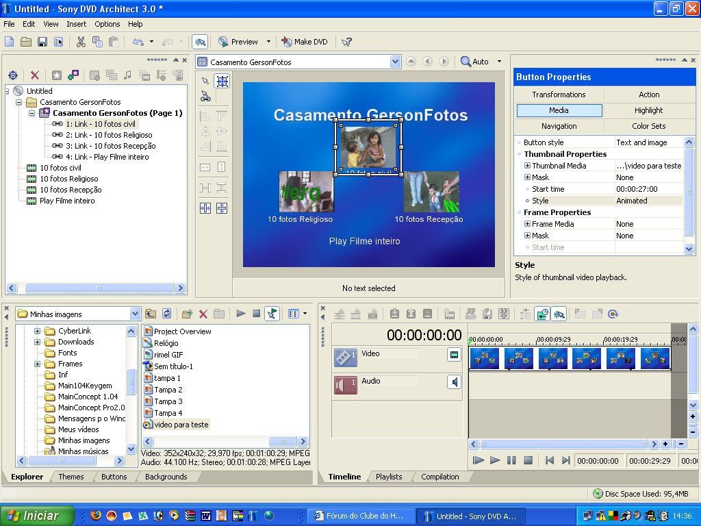

Pessoal uso o DVD architect 4 e o vegas 7.0, pretendo fazer um menu com as etapas de casamento. ex. Igreja, recepção, Aliança mas que estes itens fiquem com fotos animadas no menu, já li uns tutoriais mas realmente não consigo, tenho que fazer alguma marcação no vegas ou apenas no Architect. Podem me passar como? - obrigado -
GersonFoto,
click no item(foto,menu,botão)
Em Button Properties(direita em cima) click em Media
click em Style-->Still
Click na setinha e escolha Animated
Click em startTime
Click na setinha e digite hora, minutos ou segundos para determinar o trecho que você quer que apareça em movimento.
Wilson

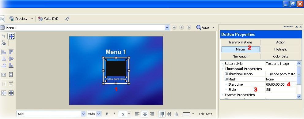

Sim imagina o seguinte, faço 03 filmes no vegas sendo 10 fotos civil, 10 religioso e 10 recepção, tudo isto editado no vegas, o que desejo é colocar estes três filmes no DVDArchitect com botões animados; Ex.: item civil - fica algumas fotos em movimentos até que seja apertado play e também para os outros (religioso e recepção). Obrigado
Eu entendí desta forma. É isso que você quer?
(Veja imagem)
Atenção: Se você não conseguir ver a imagem, vá na parte inferior/esquerda da página e mude de "Clube do Hardware" para "Padrão vBulletin"
O caminho é aquele mesmo;
1-selecionar o botão
2-selecionar Media
3-clicar em STILL
4-Escolher ANIMATED
5-No 00:00:00:00 (digitar o tempo)
Não sendo isso, continuo ao seu dispor para encontrarmos a solução.
Abraços.
Wilson
