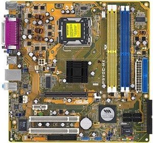

Hoje estava lendo novamente o manual da minha placa e também lendo matérias sobre Dual Channel...
Encontrei-me em uma dúvida: SERÁ QUE MINHA MOTHERBOARD ASUS P5VDC-MX suporta Dual Channel?
O Dual Channel significa que existem estes dois pares de slots? (ps. eu sei o que o Dual Channel faz, quero saber se eles são visualizados nesta placa)...
E este slot PCI-EX funciona as Ge-Force 7600... 7800 em diante???
Anexei uma foto de uma placa igual a minha que encontrei na Internet, visto que não posso abrir minha máquina porque tem os selos de garantia ainda.

essa placa não faz dual channel, esses 4 slots em cores diferentes é porque essa placa usa um sistema hibrido entre DDR e DDR2, ela aceita tanto uma quanto a outra, mas não juntas...ou você usa DDR ou DDR2, e as cores sao p/ idntificar quais slots sao p/ DDR e quais sao p/ DDR2
quanto ao pci-e desta placa, ele e X1, ou seja não serve p/ placas graficas modernas pois elas sao PCI-e x16.
essa e uma placa p solucao Office desktop (micro de escritorio) e não uma placa-mãe p/ performance.
você pode por uma placa de video AGP nela, pois ela tem slot AGP 4x/8x!
Putz, então além de não usufruir das melhorias do Dual Channel não posso colocar uma GeForce 7600 GT KO 256/128 PCI-EX??? Então preciso trocar primeiro a motherboard para depois trocar a PV! Isso vai dar um custo alto...

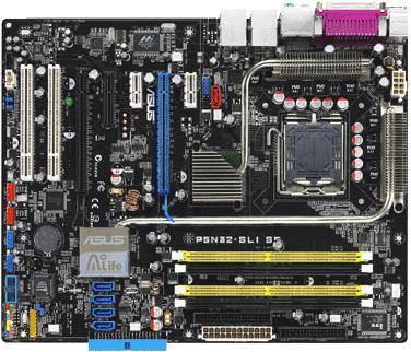

Visto que milha MOtherboard é uma porcaria, estou atrás de outra... falei com o cara que me vendeu a que tenho e ele vai aceitar por praticamente o preço que paguei (300,00)... E eu vou inteirar o restante.
Andei olhando no site da Asus e achei umas caras pra burro, mais uma me interessou...
A P5N32-SLI SE Deluxe
Mais nunca ouvi falar nela... ela é boa... vai servir para jogos e para outras coisas também???

essa e uma placa excelente...já da suporte ao Core2Duo e e uma placa bem legal...pode comprar!
esta não tem aGP, mas ai você compra uma placa pci express mais barata recomendo uma 7600GS que já da p jpogar com uma qualidade legal sem gastar muito...
