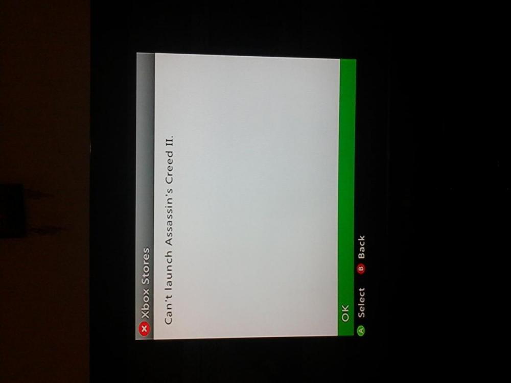

Comprei um hd externo de um amigo e tem alguns jogos completos que ele baixou pela live, mas no meu console eles nao rodam.
Ate voltamos o perfil dele para a hd, mas mesmo assim nao roda, aparece um X em uma bola vermelha e XBOX STORES e a mensagem:
"Cant launch (nome do jogo)"
Alguem ja viu isso e sabe como resolver?
Desde já agradeço.
Fiz uma rápida pesquisa no site da microsoft e encontrei isso:
Posso transferir uma licença de conteúdo de um console Xbox 360 para outro?
Sim, é possível transferir licenças de conteúdo de um console para outro uma vez a cada quatro meses.
Se o seu console foi reparado recentemente ou se você adquiriu um console novo, use a opção de transferência de licença no console para transferir licenças de conteúdo. Veja como:
  1. No console, entre no Xbox Live usando o gamertag utilizado para adquirir o conteúdo
  • Vá para Configurações e selecione Conta.
  • Em Suas Opções de Pagamento, selecione Transferência de Licença.
  • Siga as instruções para transferir as licenças de conteúdo.
  • Após as licenças terem sido transferidas, você precisa baixar novamente o conteúdo para atualizar as licenças locais. Para obter informações sobre como baixar conteúdo adquirido anteriormente, consulte Baixar conteúdo comprado anteriormente.
  • Depois que você seguir essas etapas, o conteúdo poderá ser usado por outros perfis no seu console e quando você não estiver conectado ao Xbox Live.
    Acho que esses jogos podem ser abertos no seu console se você tentar este método.
