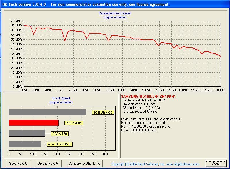

Aí galera...
Fiz o teste com o HD TAch em meu HD SAmsung 160JJ SATA-II 160giga 7200rpm, só que não sei como analisá-lo. Queria saber se ele está rodando como SATA-II ou como SATA-I! Minha placa é uma Intel D946GZI.
"1º teste_lukashnp | HD Samsung 160JJ 160giga SATA-II 7200RPM"
Outra coisa. Queria saber também porque ele está fazendo uns barulhos estranhos tipo "treeem treeem" e altos, parecendo como se estivesse travando. EStou preocupado, pois ele não tem 3 meses de uso. O que pode ser galera?
Anexo segue a screen do meu teste.
Será que alguém me ajuda aê galera?
Obrigado.
