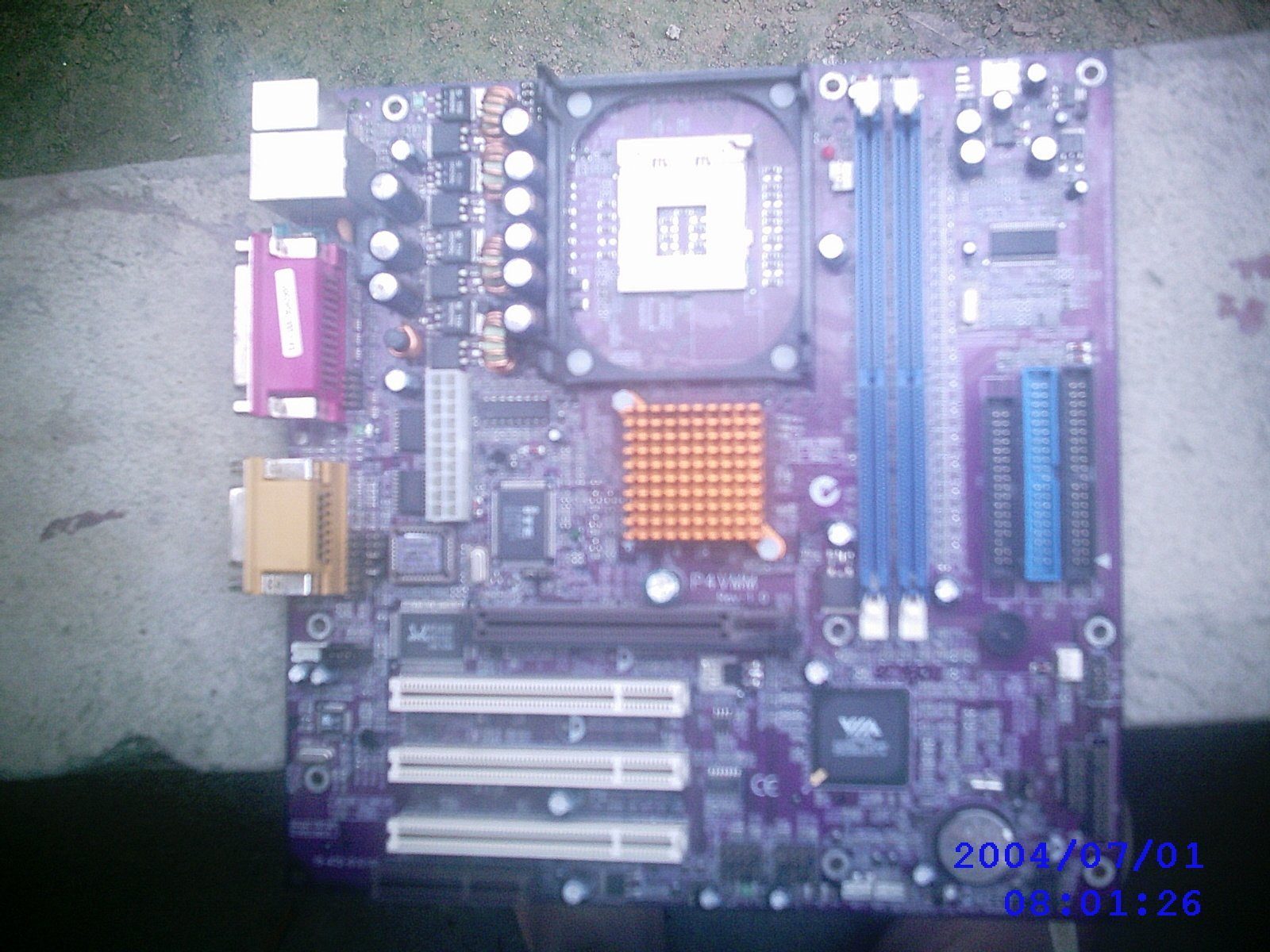

Colegas.
Ganhei uma placa mãe junto com o processador Celeron sockete 478 de um colega. Bem, comprei a fonte ATX e tentei ligar a placa o que não ocorreu. Conversando com um amigo ele me informopu que eu teria de ligar a fiação do painel frontal nos terminais da placa mãe na parte que ligar a placa; isto é: a ligação do switch power on do painel frontal nos terminais da placa mãe para ligar através do painel frontal. Bem, acontece que não tenho nada de informação dessa placa (onde se localizam as ligações dessas conexões) e gostaria de saber se é possível acionar a fonte (ligar a fonte) sem as conexòes do painel frontal (swicth power on) estarem ligadas na plca mãe. Gostaria apenas que se pudesse ligar a placa mãe até eu pegar o registro dessa placa no início do boot e procurar o manual dela pois não tenho nenhuma informação sobre essa placa.
Quem puder me ajudar eu desde já agradeço.

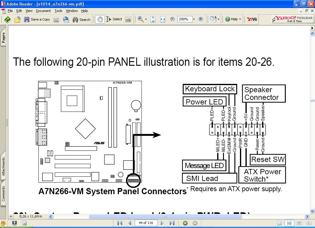

se sua placa for uma ASUS na foto tem o esquema de ligação:
Colega.
Nesta placa procurei ne serigrafia essas indicações PWT ST e RST ST e não encontrei não. você falou (escreveu) em ligação direta, como posso fazer isso para ligar essa placa? Eu conseguindo ligar essa placa eu consigo pegar o registro dela e procurar o manual na net. Tem escrito esse código na placa (em uma etiqueta) EA=0007954398F2 isso pode me ajudar?
Colega.
Acho que encontrei. Está na serigrafia PWR BTN e no outro lado RST PANEL 1, é isso?
Ligação direta é o q o Miroslavi citou acima !
acho q esse código não serve !
Mas amigão, pode ter certeza de q isso ai q você achou é o pino certo !
Td o q você tem q fazer é liga o cabinho chamado POWER SWITCH nos dois pinos indicados pelo PWR BTN !
A mesma coisa no RST PANEL !
Consegue fazer isso ?
