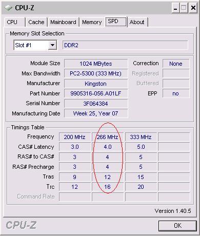

Em relação aos timmings das memo tente colocar 4-4-4-12 CR1 com tensão padrão. As tuas memos já rodam a 1.9v então pode ser que você nem precise alterar a tensão.
As minhas Kingston ValueRam ( melhor custo benefício na minha opinião ) rodam 4-4-4-12-CR1 667 Mhz tranquilo a apenas 1.9v. A tensão padrão delas é 1.8v. Com os timmigs relaxados e mais tensão o desempenho melhorou de 8% a 11% pelo que o EVEREST e o SisoftSandra reportam.
O processador eu sugiro um E6300... Eu ia pegar um E4400 mas fiquei com medo dele vir travado então desisti da compra.De qualquer forma esse meu P4 rodando a 3.97 Ghz tá dando conta do recado por enquanto.
Seguem S.S do CPUz pra você dar uma olhada. Observe q estou usando os timmigs das frequencias pré definidas pelo fabricante da memoria. Isso você pode observar na aba SPD do CPUz. Eu verifiquei q ao utilizar latencias de frequencias pré definidas pelo fabricante garante estabilidade, pelo menos com essas Kingston ValueRam
Vou fazer uns testes esse fim di com 3-3-3-9-12 CR1 ! Se der certo e melhorar ainda mais a performance acho que vou ter um orgasmo ! kkkkkk
Relação das frequencias e timmigs de fábrica da Kingston ValueRam:
400Mhz: 3-3-3-9-12 CR1
533Mhz: 4-4-4-12-16 CR1
667Mhz: 5-5-5-15-20 CR1
Como você pode vrificar estou usando os timmigs da frequencia 533Mhz só que rodando a 667Mhz e 1.9v !
