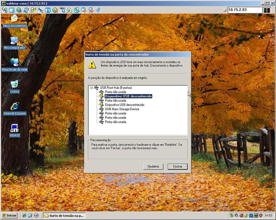

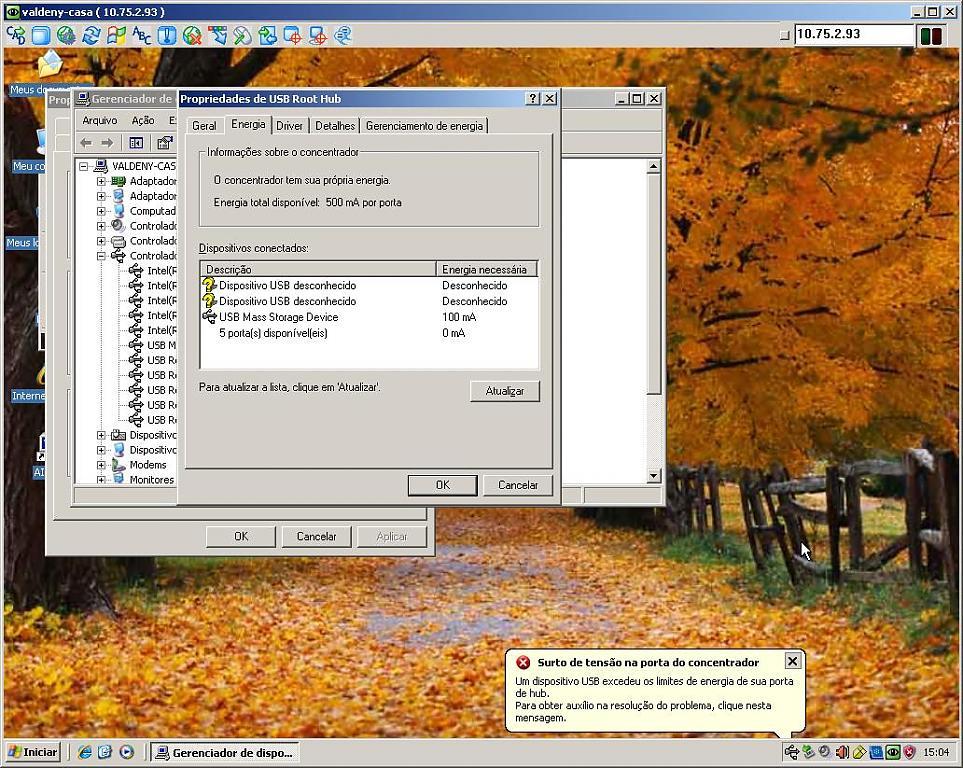

Pessoal preciso de ajuda, eu tenho um HP a6230br e instalei todos os drivers conforme ketzmann informou e porém esta aparecendo constantemente a msg "SURTO DE tensão NA PORTA DO CONCETRADOR: Um dispositivo USB execedeu os limites de energia de sua porta de hub." Pessoal eu nao tenho nada conectado na porta USB e olhei e consegui identificar que esse problema é algum dispositivo que nao esta sendo reconhecido alguem poderia me ajudar ?
Será que alguém poderia me ajudar?
Eu estou formantando uma maquina a6230br para trocar o Vista pelo Windows XP, eu baixei todos os drivers contidos nesse forum e instalei. Só que ao instalar a placa de som acontece o seguinte problema:
"Surto de Tensão na porta do Concentrador" "Um dispositivo USB excedeu os limites de potencia da respectiva porta do concentrador" "Clique neste balão para resolver o problema"
Se eu remover o driver da placa de som, tudo volta ao normal, só que eu fico se o som.

Conseguiu resolver seu problema cara ? Estou com o mesmo conforme o post acima do seu. Se conseguir me avise.
