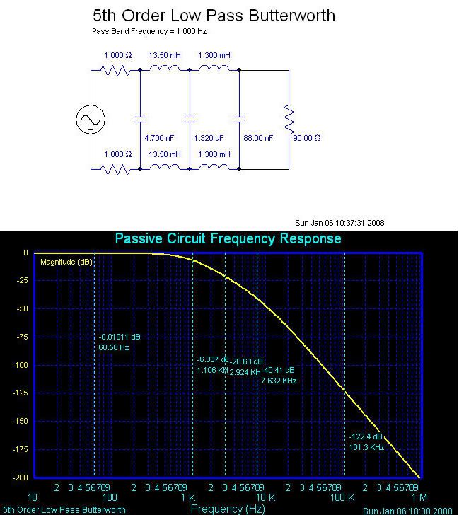

Não raciocine pensando no trabalho de um filtro como um eliminador de impurezas debitando-as ao Terra. A coisa não é bem assim..
A maioria dos ruídos elétricos presentes em nossa rede tem sua gênese fora da natureza. Isso significa que os ruídos são basicamente gerados pelo Homem e suas máquinas diabólicas... Você já experimentou observar logo acima do cabo de uma furadeira elétrica manual, por entre seus rasgos de ventilação, a quantidade de faíscas elétricas que são geradas lá internamente no contato entre os carvões e o coletor ranhurado??? Isso tudo é ruído elétrico. Tudo que gera faísca elétrica é acompanhada de uma emissão violenta de espúrios que serão distribuídos pela rede elétrica e também de RFI e EMI, ou seja, interferência de tudo o que é maneira. Lembre-se que em última análise o fio fase de minha casa, muito provavelmente tem uma ligação, quer direta quer indireta, por acoplamento magnético, com o fio fase de sua casa, se estivermos compartilhando a mesma das 3 fases..
Esses ruídos tem em comum duas grandes características;
Uma delas é que em sua maioria aparecem entre o fase e o neutro. Em segundo lugar se pode afirmar que em sua enorme maioria a energia desses ruídos, transientes, espúrios ou surtos tem sua energia concentrada em componentes de altas frequências.
Desse modo a colocação de um filtro passa baixa, que deixe passar as baixas frequências, como os 60 Hz da energia da rede elétrica, e barre ou atenue as componentes de maior frequência, essas terão dificuldade para passar por esse filtro e não atingirão seu PC.
Veja ai, analise comigo o gráfico da transferência do filtro de linha que tenho em minha proteção:
Na frequência de 60 Hz ele não terá atenuação alguma, ou muito pouca, Veja ai 0,01911dB.. Se entretanto uma componente de mais alta frequência, digamos da ordem de 7KHz que nem alta frequência seria mas sim frequência de áudio, tentar adentrar o filtro, esse lhe aplicará uma redução em decibéis da ordem de 40dB, o que eu é muito, mas muito mesmo. Em potência essa redução de energia estaria na ordem de 10 elevado a potência 4, ou seja, seria 10.000 vezes menor, na saída do fltro, que na entrada do mesmo... Sem necessidade de analisar se tem aterramento ou não. Esqueça o terra. O terra é mero referencial. A potência necessária a operação de sua fonte, que sua fonte manipula para poder entregar energia ao seu PC, não tem nada a ver com o terra. É uma energia que se estabelece por uma diferença de potencial entre fase e neutro, tenha terra ou não.

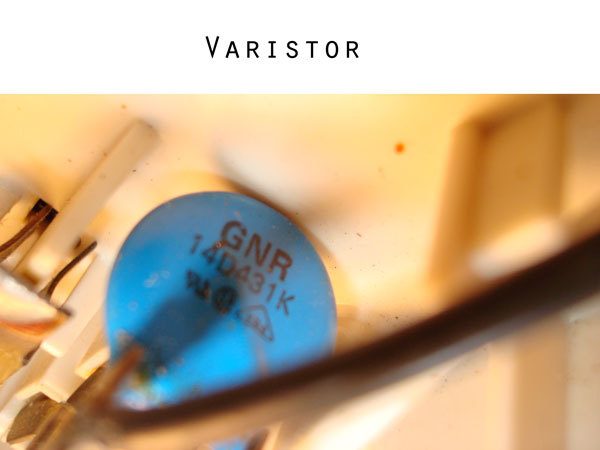

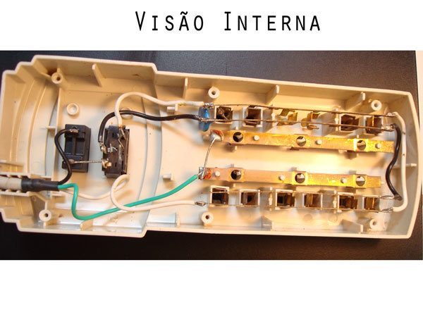

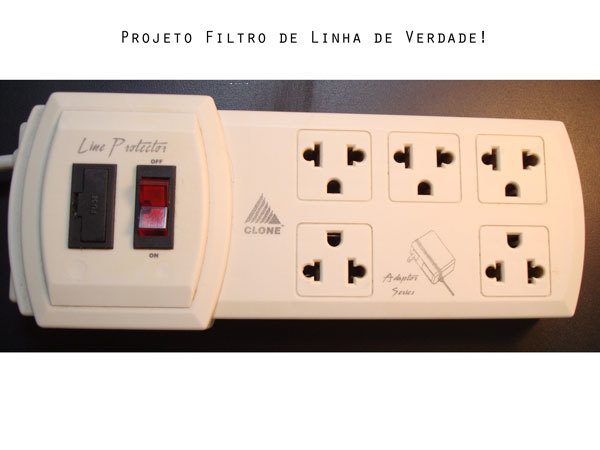

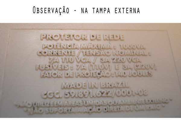

No filtro da rede elétrica existe apenas dos varistores, um indutor toroidal com enrolamento bifial com oito voltas e um capacitor.
Pior é que está escrito na frente do filtro com letras bem graúdas: FIltro de Linha Profissional.

Não é o primeiro filtro "profissional" que vejo por ai com projeto tão básico e as vezes praticamente inútil.

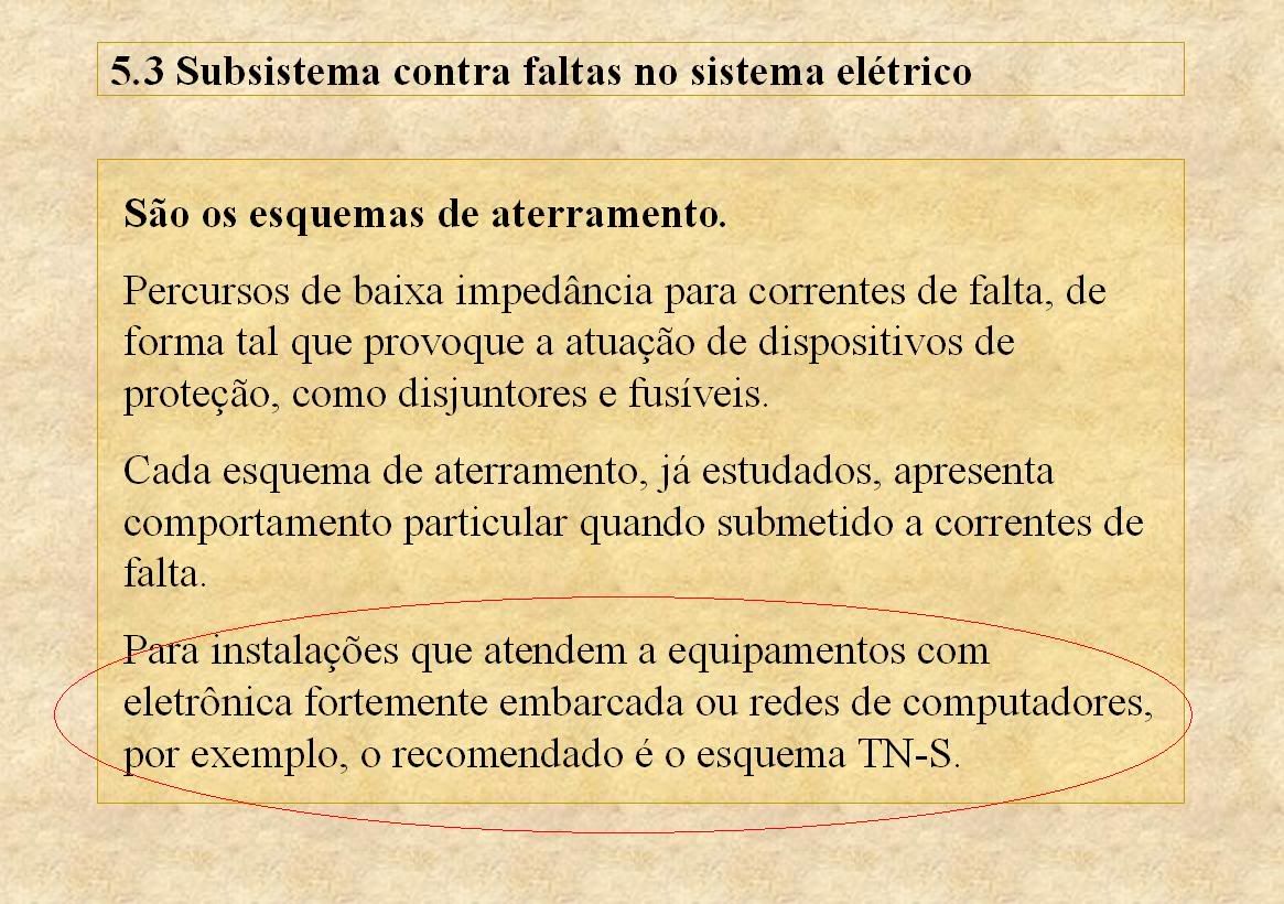

Nessa apresentação ai q você postou fala que o sistema TN-S apresenta uma proteção pobre aos equipamentos, e o TT possui boa proteção, o que sou totalmente contra!
Pelo que entendi a proteção é pobre por causa da alta corrente de falta. Oras, alta corrente de falta é contida por disjuntores/fusiveis e é muito bem feita se a impedância do circuito é baixa. Não entendi porque altas correntes de faltas ditas ai nessa apresentação é considerada um problema pra proteçao dos equipamentos.
Na tabela compatibilidade eltromagnetica o esquema TN-S é o que menos apresenta problemas e necessidade de proteções á parte, então tá meio contraditório a tabela do slide 88 desse documento. Observe que em todos os outros esquemas há muito mais ressalvas. Ainda é dito que altas correntes de falta no sistema TN-S são surtos e transientes, aff...
Essa apresentação ai se contradiz, mas creio que o palestrante deve ter feito seus comentários...:

Também notei esta contradição. Acredito que dever ter ocorrido um erro na construção da tabela.

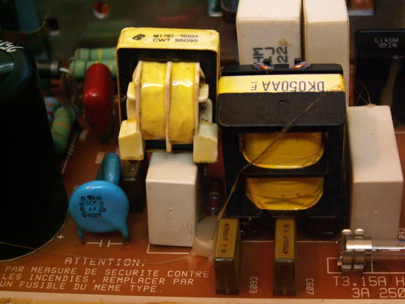

Veja ai dois indutores de filtro, quadrados amarelos, Veja também dois capacitores da série Y abaixo... Esses dois capacitores quadrados brancos ao lado da bobina (indutor) são capacitores da série X..
Indutores duplos de filtro, enrolados em núcleos de ferrite, sempre vã ter enrolamento duplo (dois enrolamentos, ou seja 4 fios saem dele)
