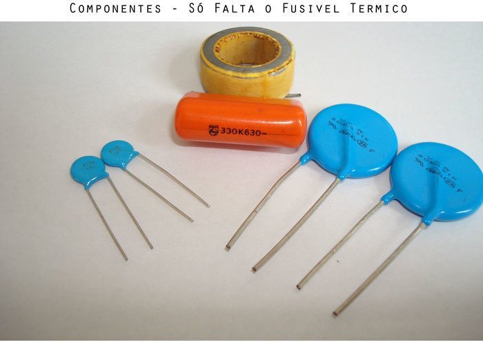

Não os capacitores não são eletrolíticos não...
2 varistores 20D431K para operar em 220 Volts 300 joules = OK
1 fusível térmico 90ºC x 10 Amperes para proteção dos varistores [nao consegui você poderia me enviar um ?]
2 Capacitores série X de 4,7 nFarads x 1KV = OK
1 Capacitor 330 nF x 630 Volts = OK, PHILIPS é bom ?

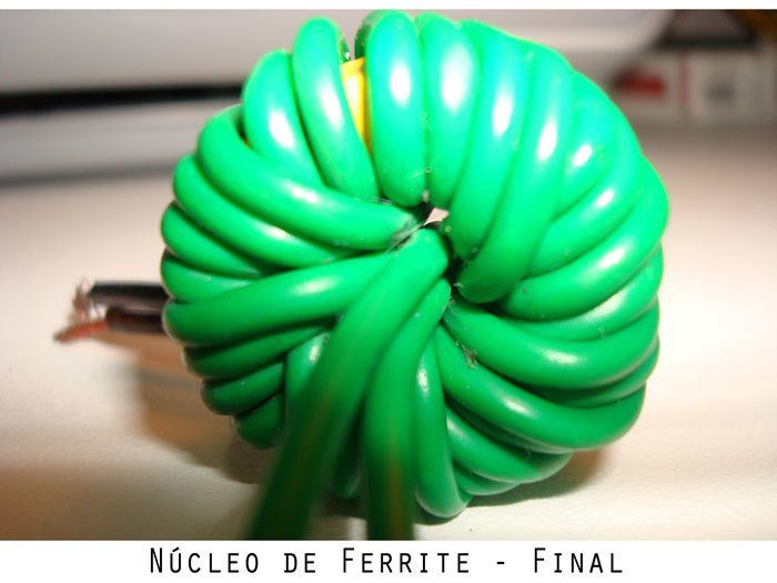

1 núcleo de ferrite = OK
So falta o fusivel termico... =/ Caso Alguem possa mandar pra mim...

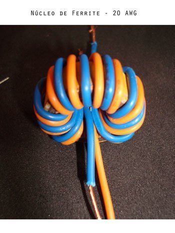

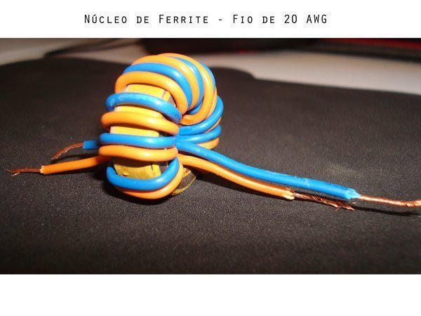

Fico no Aguardo segue a foto dos produtos

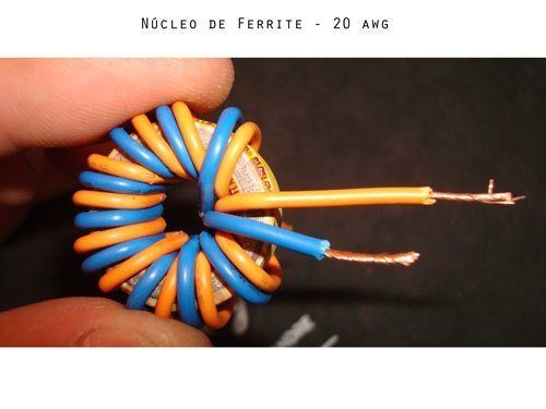

OBS: Meu filtro possui Dois fios Brancos / Dois preto e Um verde(é o Terra né? )
OBS.2: Faller o Núcleo de Ferrite Ta legal ? Se nao tiver posso colocar 2 igual a esse ? Eu aproveitei o fio da fonte velha é 20 AWG 80ºC ?

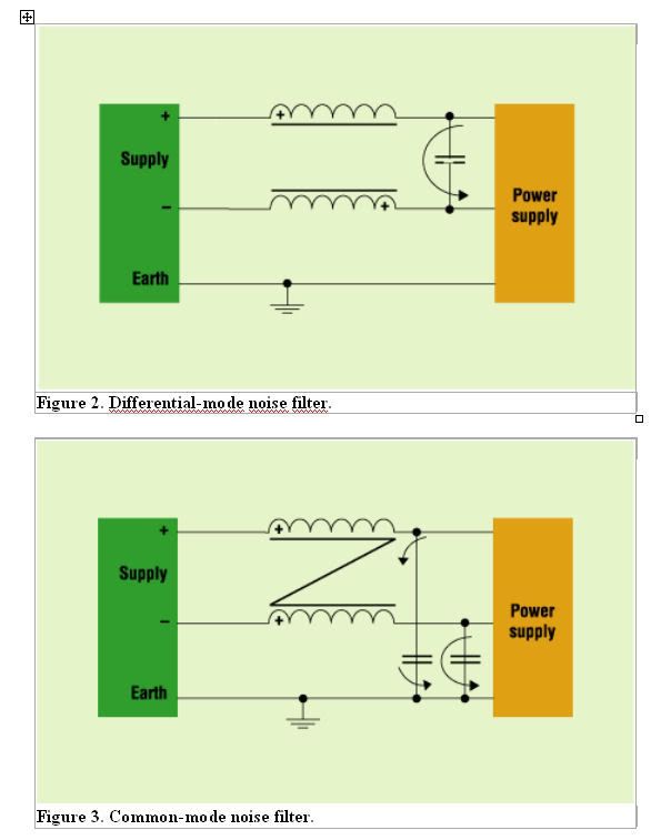

Olá.

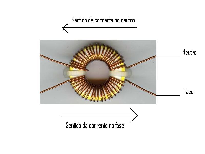

O sentido das correntes estão corretas?
Neste caso, o campo magnético no toróide ficaria em sentido anti-horário ou na parte do fase em sentido anti-horário e na parte do neutro em sentido horário?

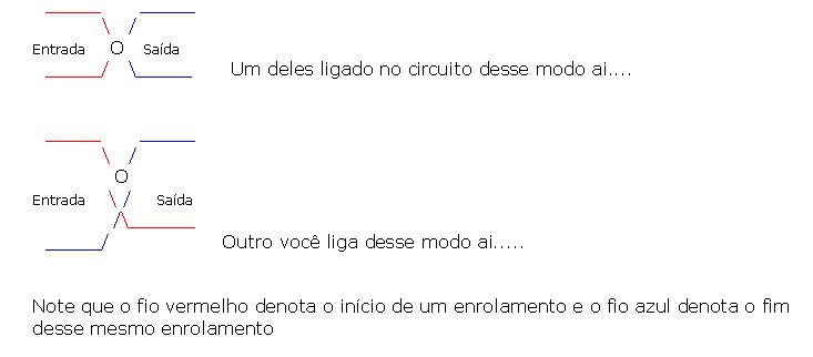

Não, o sentido ai nesse caso de uma das correntes deve ser invertido. O campo fica sempre em um só sentido...

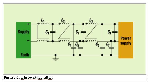

Esse indutor se disposto num filtro de entrada performaria um filtro com a preocupação de rejeição de interferências de modo comum, que se estabelecem entre as linhas de entrada (tanto fase quanto neutro) com relação ao terra..
Ao inverter um dos enrolamentos a atuação do filtro seria como um divisor de tensão entre os dois indutores e o capacitor de saída do filtro. Conforme a frequência do ruído ficaria a divisão de tensão em cima desses 3 elementos. A saída, em cima do capacitor, ficaria com esse ruído muito atenuado em amplitude. A preocupação então seria a rejeição do modo diferencial. aonde os ruídos estabelecidos entre fase e neutro seriam muito atenuados (rejeitados)
Ao inverter a ligação de um dos indutores é que o sentido da corrente neles ficaria como o indicado ai.. Veja que o sentido da corrente é o mesmo, entra pelo fase e sai (retorna) pelo neutro..
Quando se faz um filtro com dois desses elementos ai sempre se aconselha a colocação de um em cada tipo de topologia para rejeição...
Segue uma referência interesante de ser lida: http://www.fairchildsemi.com/an/AN/AN-4145.pdf
Abraço..
Olá.
Desculpa. Coloquei o fase e o neutro no lado direito da figura. Colocando o fase e o neutro no lado esquerdo, o sentido da corrente ficaria corrento? flecha para a direita - fase, flecha para esquerda - neutro? E o campo ficaria no sentido anti-horário?

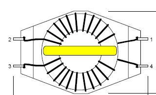

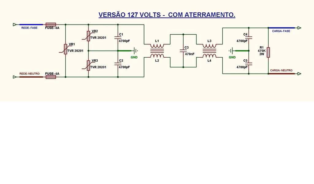

Peguei a imagem deste indutor em um tutorial que mostra como construir um filtro de linha. Veja o esquema. No tutorial, mostra como fazer o indutor mas não menciona se o segundo é enrolado da mesma forma que o primeiro. O que você acha?
Já li em alguns fóruns você classificando os filtros. No fórum PC's, você classificou um filtro como sendo de segunda ordem. Estas classificações são referentes as ferequências? Como são classificados?

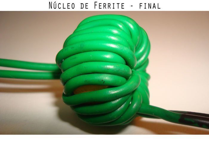

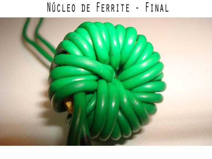

aí Pessoal meu núcleo de Ferrite Final, agora so falta o fusível térmico, para dar inicio a odisséia, com muita ajuda do nosso amigo, colaborador e incentivador Faller... desde já muito grato a ele...
Olá.
Não é a questão de por onde entra o fase e o neutro e sim o sentido do enrolamento, o sentido da corrente...
Nem mesmo é necessário que você os enrole de modo diverso, podendo enrolar ambos no mesmo sentido, basta que ao ligar no filtro, inverta um dos enrolamentos, não sei se me fiz entender... Imagine dois enrolamentos feitos do mesmo modo, mesmo sentido de enrolamento das bobinas.
Veja ai:
São referentes a inclinação da curva de rejeição ou de passagem desse filtro. Filtros de 1ª ordem são os mais simples, geralmente conformados com um só elemento (capacitor por exemplo). Os filtros de ordem superior mais se aproximam de um filtro ideal, na curva aonde se analisa o ganho do filtro em função da frequência. O filtro ideal seria aquele que imediatamente antes da frequência de corte seu ganho fosse unitário, por exemplo e imediatamente após a frequência de corte seu ganho fosse próximo a zero... Veja ai e você vai entender... http://pt.wikipedia.org/wiki/Filtro_Butterworth

Olá.
Não estou entendendo. Onde está o erro? Qual sentido da corrente está errado?
Abraços.

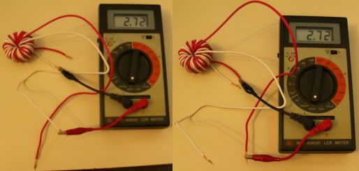

Qualquer um deles.. Na verdade o sentido da corrente, em Corrente Alternada, é uma conveção, pois a mesma alterna seu sentido na frequência de rede elétrica. O que está errado ai é que, se imaginarmos ou o lado direito ou o lado esquerdo, como sendo a entrada da rede (fase e neutro) e (claro que o outro seria a saída para seus equipamentos) nesse caso fizeres a análise magnética , oun seja alimentando um dos indutores, a corrente (instantânea) no outro, induzida pelo núcleo de ferrita, seria invertida com relação a que está demonstrada ai...
Na prática isso não acontece. O que acontece é justo o que colocaste ai, a corrente instantânea entra pelo lado do fase por exemplo e sai em sentido oposto, pelo neutro (esse é o comportamento normal de um filtro se ligados os indutores desse modo ai). Nessa hora o campo magnético criado por um indutor se oporá (via campo magnético) criado pela corrente em outro indutor. Esa oposição de campos faz com que a impedância das bobinas se somem, alterem seus valores..

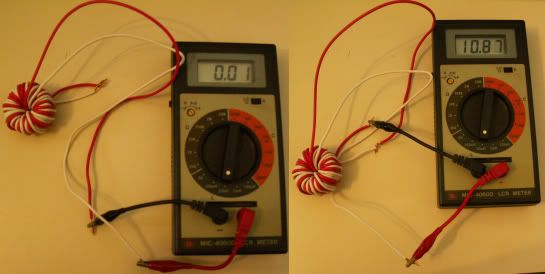

Vou te mostrar na prática e penso que vais entender

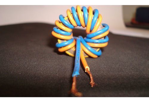

É sabido que a indutância não filtro passa baixa tanto maior melhor, baixa a frequência de corte, dificulta a passagem das frequência maiores.
Veja essa experiência.
Abaixo um indutor duplo enrolado em um núcleo toroidal. Nete que as indutâncias (para entender indutância é mais ou menos a ressitência a passagem de uma corrente elétrica alternada de frequência f), ambas tem aproximadamente o mesmo valor, de 2,72 mili Henries.
Agora associo em série os dois indutores, de dois modos distintos, hora ligando dois extremos e hora ligando-os de modo cruzado.
No primeiro caso a indutância zerou, Isso dai mostra exatamente um campo magnético em contrafase com o outro. Se usa esse tipo de ligação para rejeitar ruídos de modo comum, aqueles que entram indiscriminadamente pelo fase ou neutro, com relação ao massa, terra. desse modo a corrente de ruído, entrando pelo fase tenderia a se contrapor com a mesma corrente de ruído tentando entrar pelo neutro, tendendo a uma delas cancelar a outra..
No segundo caso o resultado na indutância final da série não é o que se esperava, o dobro da indutância, mas sim 4 vezes seu valor. Nessa hora, e desse modo se estabelece os filtros para rejeição de modo diferencial, do ruído que fica estabelecido entre fase e neutro (a indutância é 4 vezes maior, e consequentemente o filtro com rejeição a frequência menores)
Estude esse experimento e ao entendê-lo entenderás os dois modos de rejeição desse tipo de filtro e como usá-los, somente invertendo um dos lados dos indutores. Na dúvida, e na hora de fazer um filtro com dois desses indutores, faça um ligado de um modo e outro de outro..
Abraço...
