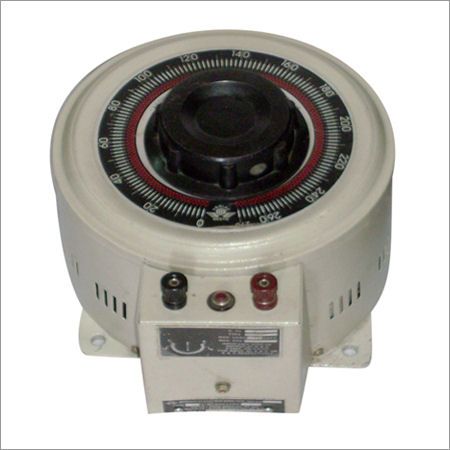

A ação de medir varistores só é válida para constatar que não estão em curto. Não medirás sua resistência de um modo significativo. Eles vão começar a apresentar alguma resistência mais baixa acima de sua tensão de condução.
Tanto assim que a forma ideal de "casar" varistores é medir em que tensão ele passa a deixar circular uma corrente de digamos 1 mili Ampere... Para isso tens que ter uma fonte de tensão variável AC, geralmente representada por um Variac como esse daqui:
Para essa medida se tem que ter além do Variac, um multímetro lendo a tensão AC aplicada ao varistor e outro multímetro medindo a corrente para garantir 1 mili Ampere.. Um marcador (caneta) para registrar em cada varistor medido a tensão para 1 mA.
Uma vez medidas as tensões em que cada um dos Varistores deixam passar 1 mili Ampere, considere como casados aqueles cujas tensões mais se aproximarem. O ideal seria comprar todos de mesma marca/modelo. na mesma loja em um mesmo instante e, para sacar 3 casados, por exemplo, testar pelo menos 15 deles...
Abraço...
...O ideal seria comprar todos de mesma marca/modelo na mesma loja em um mesmo instante e, para sacar 3 casados, por exemplo, testar pelo menos 15 deles...

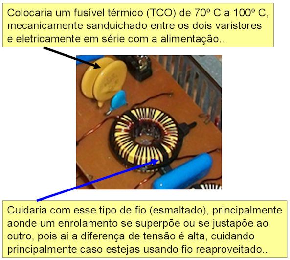

Como dica para próximas montagens te diria...
A primeira dica é para melhorar a proteção como um todo, adicionando fusível térmico ao sanduíche de varistores..
Repare ai, na proteção, um sanduíche de 4 varistores com 3 fusíveis térmicos..
A segunda serve para aumentar a segurança. Veja que em um transformador ou motor, a tensão de um fio para outro, imediatamente ao lado desse, é de poucos volts. Nesse seu filtro se tem 127 VAC entre espiras praticamente. Nessas horas se aconselha uma de duas providências:
Montar as bobinas com algum espaçamento entre elas:
Uma braçadeira de plástico ajuda nessa hora...
Ou bobinar com fio isolado (cabinho)
