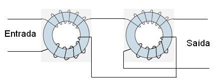

Sugiro alterares teu circuito para algo desse tipo:
Ou numa visão mais popular e simplificada
O diodo D1 em teu circuito não deixará que o capacitor se descarregue, no ciclo negativo da rede, desse modo, mantendo a carga, não se carregará via led no próximo semiciclo positivo através dos leds, desse modo não suprindo corrente para os led's..
Para ligar em 220 Volts dividir por 2 o valor do capacitor (colocar 150 nF x 630 Volts)
Abraço...
Sim os enrolamentos estão corretos. E, reforçando o que falaste.. Se construires ambos indutores no mesmo sentido e ao ligar no circuito inverteres um deles na hora de ligar, dá exatamente na mesma. Um ficará para modo comum e outro para modo diferencial..
Sim, do ponto de vista indutores sim estão corretos entrada e saída, mas nunca te esqueças que não é só o indutor que geralmente se usa nos filtros e sim o conjunto indutor/capacitores, em duas diferentes topologias, para desse modo perfazerem os filtros de modo comum e modo diferencial. O que vale é a topologia do conjunto indutor/capacitor(es).. Veja ai:
Quanto aos valores, por ai atrás, nesse mesmo tópico, por exemplo no post #570, forneço esquemático com os valores. Se tiver que ficar repetindo não vai ficar bom nem para mim nem para outros que acompanham o tópico..
Núcleos de ferrite retirados da área de alta frequência e alta corrente da fonte (saídas de 12 ou 5 Volts, ou até mesmo de seu transformador principal) geralmente são feitos de material poroso, de permeabilidade menor, para evitar a saturação. Não espere conseguir deles uma indutância tão elevada como conseguiria de núcleos de maior permeabilidade..
Abraço...

Estou confeccionando os indutores para o circuito abaixo, proposto por você:
Dúvidas:
1º - O primeiro conjunto de bobinas (100uH) é para modo comum e o segundo (10mH) é para modo diferencial, certo?
Fiz algumas pesquisas sobre os ruídos de modo comum e os de modo diferencial... e pelo que vi, 80% dos ruídos são de modo comum. As bobinas para filtrar os ruídos de modo comum não deveriam ter uma indutância maior dos que as bobinas para ruídos de modo diferencial?
2º Pegando como exemplo os 10mH, este é o valor unitário de cada indutor? ou são dois indutores de 2,5 mH cada?
No post #621 você havia explicado que associando em série, dois indutores iguais, em um mesmo toroide, pode-se obter 4 x o valor unitário de um indutor ou 0mH.

A maioria absoluta de ruídos que são introduzidos na linha em modo comum o são por indução e geralmente derivados de radiofrequência na casa dos MegaHertz. Um filtro com baixa indutância e baixo valor dos capacitores (mais alta frequência de corte portanto) se dá melhor ai nesse caso. Os filtros em modo diferencial destinam-se a atenuar os ruídos gerados pelos mais diferentes equipamentos, por faiscamento nos motores com coletor e carvão (um liquidificador por exemplo), pelo desligamento de equipamentos, etc, todos eles de frequência bem mais baixa e gerados entre fase e neutro. Dai um filtro com uma frequência de corte mais baixa, isto é, com indutância e capacitância maiores..
  LeonardoF.S disse:
O valor de 10 mH é individual de cada um dos dois indutores citados.
Abraço...

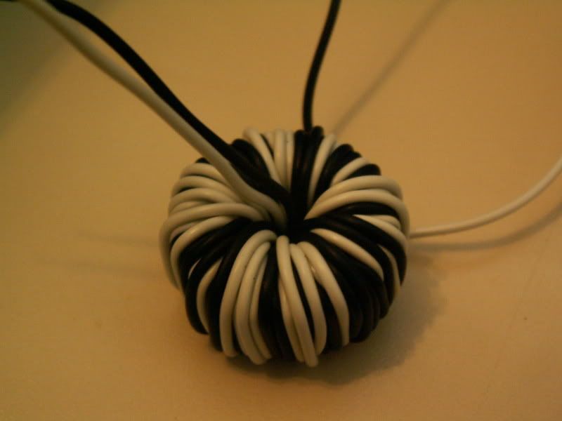

É bem complicado conseguir esses 10mH... atrulhei de espiras um toroide de 25mm com fio 18AWG esmaltado e ficou em torno de 4,7mH!
Vou tentar achar um toroide maior e com maior permeabilidade...

Acho até que podes colocar ai um fio 20 com uma resistividade de 33 mili ohms por metro.
Supondo que coloques ai em cada indutor 1,5 metros de fio, a resistência total em dois indutores será de 2 indutores x 1,5 metros de fio x 0,033 ohms por metro = 0,1 Ohms no total.
Imagine agora um caso extremo, seu filtro atendendo a uma demanda da ordem de 700 Watts (700W/127V = 5,5 Amperes) se teria uma queda de tensão de 5,5 x 0,1 = 0,55 Volts, que em 127 Volts significam 0,4% de perda.. Desprezível..
A dissipação ai seria de 5,5 x 5,5 x 0,1 = 3 Watts, igualmente desprezível...
Mude para fio 20 e vais conseguir teoricamente colocar ai cerca de 50% de espiras a mais... Ai chegas fácil nos 10 mH
Abraço...

Enrolado 48 espiras, vou conseguir algo em torno dos 10mH (L = 48 x 48 x 4400 nH = 10137600 nH ou 10,1 mH), certo?
