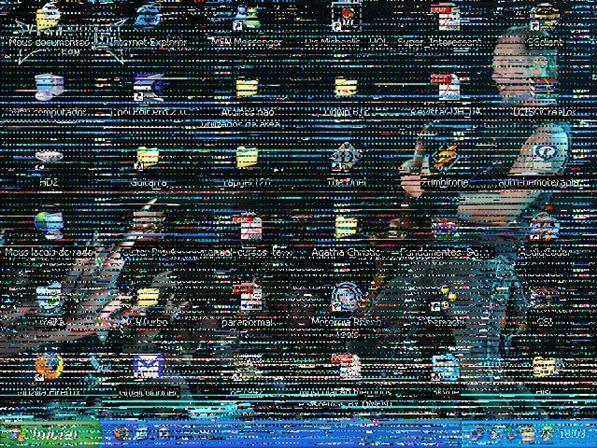

Ola!
De um tempo pra ca, meu pc começou a apresentar video todo estranho e tal.. era só no boot, e de vez enquando no windows.. ai parava um tempo e voltava dnv.. ai era só reiniciar que as vezes voltava ao normal.. Aí com o tempo, ficou permanente daquele jeito e as vezes pior (Imagem anexa)
Bom, tenho 2 pentes de memoria, testei os 2 separadamente e funcionaram numa boa..
nao sei se poderia causar problema semelhante..
A imagem fica agora desde o inicio do boot da placa de video daquele jeito..
A placa de video esquenta MT, todos os componentes.. transistores, todos os componentes com dissipadores e até capacitores.. só nao enconstei nas memorias pra saber.. talvez um curto em algum componente..
Não tenho como testar a placa de video em outro computador.. será que realmente o problema está na geforce? ou poderia ser na placa-mãe? Tenho 90% de certeza de ser a placa de video, mais queria uma opnião..
Quando o problema é na placa de video, eu conseguiria (como consegui) capturar uma screen com o problema?
Caso seja na placa, uma Geforce 6200 ficaria legal? Eu nao jogo mais nada, é só por que preciso de uma placa com saida pra TV.. mais de vez enquando jogo alguma coisinha tipo CS..
MT obrigado

Cara, isso ai é video sim... tentou colocar um fan nessa vga??
Ela tem só o dissipador né?? (O alumínio em cima do GPU dela)
As vezes pode ser que a pasta térmica esteja seca também.
Em todas as opções que falei, ainda assim ela pode ter ido pro pau de vez.
A 6200 é uma saída interessante se você pegar uma que seja pelo menos de 64Bits e não seja a 6200LE.
Gatodebotas !! Qual config. do seu PC ? Proc ? Ram ? Fonte ?
drive q. você. esta usando nessa 5200 ?
Qto. está as temperaturas do PC ? você. tem Everest ? p/ as temp.
eu uso o "Pc Wizard 2007" eu acho mais fácil de usar do q. o Everest.
poste as temp. pra gente ter uma ideia melho do problema....
Agora a 6200 esquenta + q. a 5200 ...mas ela é boa pro CS Source .
Agora com a minha tá tudo no max. HDR ativado e filtro em 4X...
bem melhor q. a FX.... Só q. ela exige uma fonte de boa qualidade ...
Abraços...

E ae! primeiramente muito obrigado pelas respostas.
Ahh desculpem eu esquecer de postas as configs, eu tava pra postar mais eu esqueci na hora mesmo rs..
é um Athlon XP 2600+ (sem over), placa-mãe Abit NF7, 512 de memoria (2x256), Cooler Volcano 7+
A temperatura do processador fica em torno de 43º, do chipset fica uns 35º
A placa de video nao sei a temperatura, mais antigamente ficava bem baixa.. Agora todos os componentes estão torrando quase q literalmente (mais logico q nem uso mais o pc né rs..)
Drivers e etc, nao tenho como saber mais.. mas eu uso os mesmos a mais de 1 ano, por que os mais novos que eu fiz testes, o desempenho caia um pouco..
Minha duvida era só se o problema seria mesmo na placa de video ou na placa mãe.. Enquanto isso vou tentar arrumar um jeito de testar ela em outro pc (ta difícil...)
valeu galera
