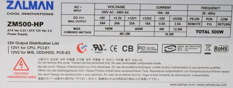

Olá gostaria de saber se a zalman 500-hp aguenta a placa de vídeo geforce gtx 260?
Se vai aguentar no "tranco", normal ou vai ter folga?
Se esta mesma fonte fica com led azul?
Se não eu gostaria de saber de uma boa fonte, com cabeamento modular, led azul e que aguente esta placa, e que não seja tão cara.
OBS: To cagando e andando para marca, eu quero mesmo é uma fonte que aguente numa boa.
E não vou fazer upgrade tão cedo.
Config: Intel e8400, hd 160 gb, 4 gb de memória, 1 gravador de dvd, drive disquete, placa de captura e placa de som.

A Zalman 500-HP aguenta muito bem sua configuração, que consome em torno de 280W. Potência de sobra.

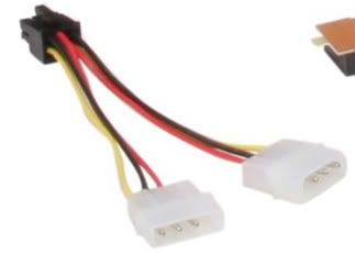

Se não me engano a HD4850 requer dois cabos PCI-Express, a Corsair 450W só tem um... Então só sobra a FONTE GABINETE P4 SATELLITE 600W REAL SL-8600EPS 8CM.(r$186).

A ATI Radeon HD4850 só precisa de um cabo de alimentação, pelo menos na versão Dual Slot Fan ( que é a minha).
