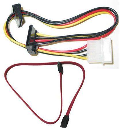

O ideal é conector com largura pequena,onde o cabo atravessa o conector e não é enfiado por trás do mesmo. A antiga Thermaltake TR2-500W tem o conector perfeito para esse gabinente. E use cabos SATA com conector em 90 graus pelo mesmo motivo.
Veja a imagem em anexo e repare no conector sata.
