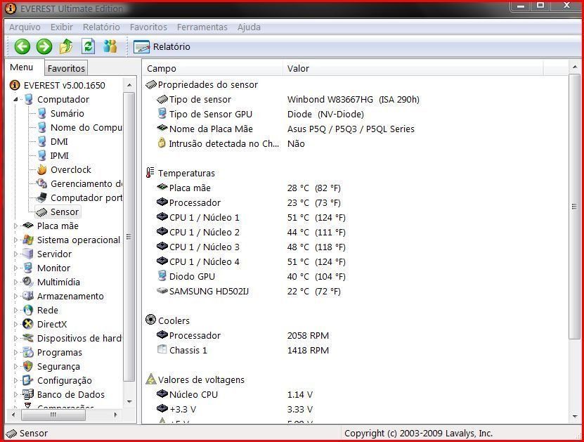

Olá amigo, eu olhei a imagem do teu everest, verefica a temperatura do processador via bios, que provavelmente ela vai bater com o do processador do everest (23º), se isto se confirmar; e porque a P5Q ela bug as temperaturas do cores, sempre confie na BIOS, porque os as medidas via software são muitas sujeitas a bug´s, para INTEL a unica temperatura é do processador, ela munca fala em temperatura de core, mas medida via software ela não passa de 10º a mais que o processador em idle, e se aproxima em full load. Não tem esta que "não está havendo é q o calor não passa corretamente dos núcleos" senão seu processador nem tava funcionando....
Amigo na BIOS ta 23 graus, sera um bug na temp dos cores como você disse? se positivo sera q atualizando a BIOS fica normal?
Com certeza é um Bug´s nestas temperatura, como eu te falei sempre confie na BIOS, a minha tem um bug tb só funciona com o processador em full load, mas eu não dou a minima para estas temperaturas dos cores, e nem a INTEL, o que vale mesmo é do processador, esta sim, que aciona sensor termico e sinal do PROCHOT para proteger o processador em altas temperaturas, para o caso da linha Q8xxx e Q9xxx é Tcmax=71,4ºC. Olha você pode até tentar atualizar a BIOS da placa, no meu caso eu não vejo problema, porque estas temperatura não tem valor nem um, visto que todo resto está tudo perfeito, atualizar a BIOS é recomendado quando há incompatibilidade de processador e placa mãe ou coisa de genero, agora para este tipo de coisa, não vejo necessidade.
