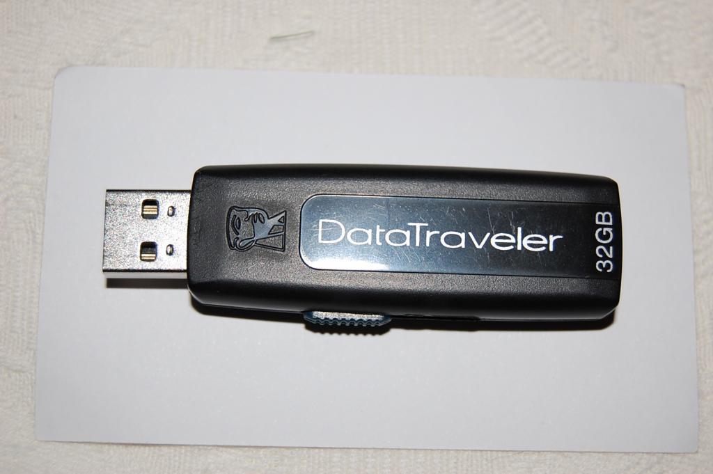

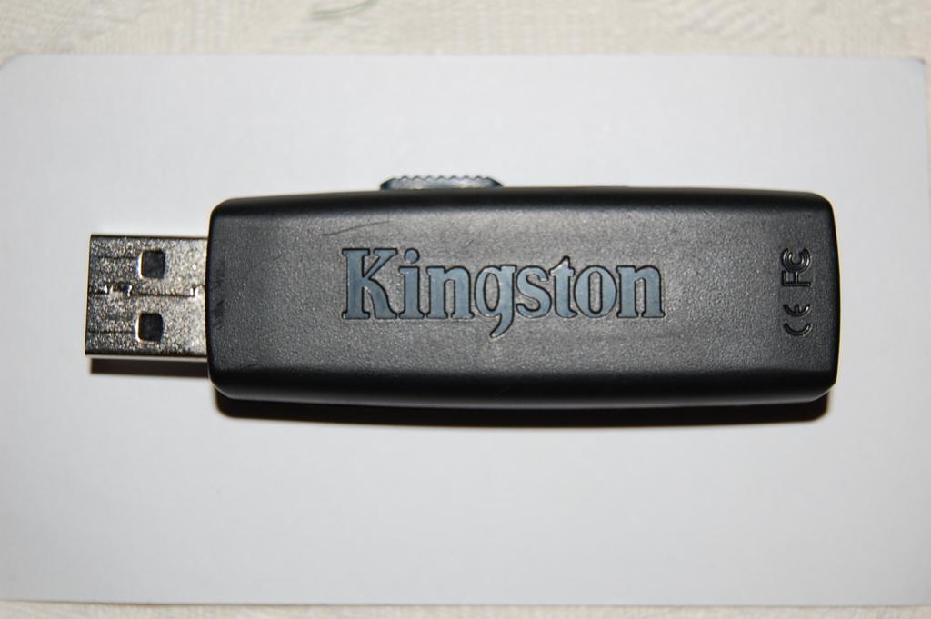

Semana passada comprei nas ruas da 25 de março um pendrive Datatraveler da Kingston de 32GB por 30 reais.
Desconfiei, mas comprei. Quando utilizei, vi nas "propriedades" do windows que o disco possuia 31,2GB de espaço, e o nome do pendrive era "udisk".
coloquei cerca de 5GB de musicas e retirei o pendrive sem remover do sistema, quando tetntei abrir novamewnte, dava erro e pedia para escanear e consertar, mas nada resolvia.
Decidi formatar meu pendrive pelo windows mesmo, o erro cessou mas ao verificar o espaço util do pendrive, deu apenas 3,2GB.

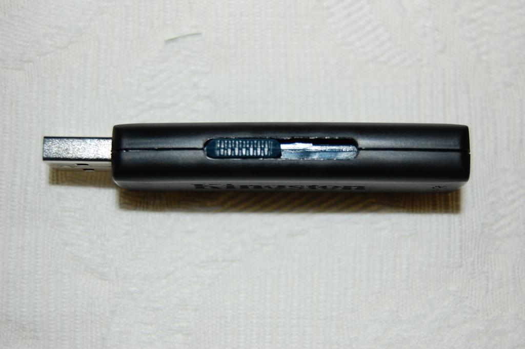

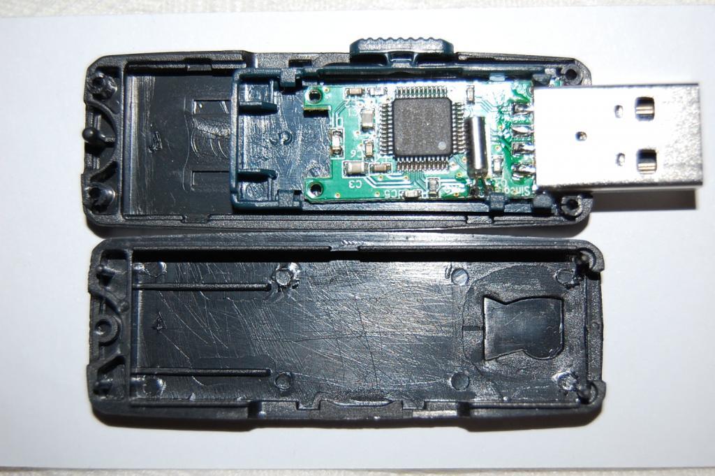

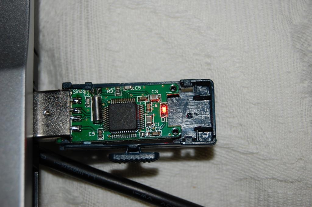

Na foto, é possivel ver que nao ha luz LED visivel (dizem q o original é sempre azul), no meu caso é vermelho. Um amigo que comprou o mesmo pendrive comigo nao conseguiu funcionar, ao abrir, o "quadradinho"preto simplesmente nao existia.
ao colocar a ponta do pendrive para fora e inserir na porta USB, tive certa difiuldade pois a ponta retraia...
Nao tenho fotos da embalagem pois ja joguei fora, nao lembro detalhes, mas era grampeado.

É falso.
Led Vermelho? não, DT100 não tem.
Não tem nome gravado no metal do conector? pior ainda...
Volume incorreto, é? com certeza é pen de 4 Gb dublado em 32... pena, mas acreditar q preço baixo demais é pehincha dá n isso... antes de comprar, pesquise em sites comuns, buscapé, boadica, WAZ, Mercado Livre, pra ter ideia de preços mínimos...
lamento, tenta trocar - vá com alguém, vendedor pilantra costuma ser grosseiro... - e se não der troca - camelô? -, mais cuidado na próxima vez...

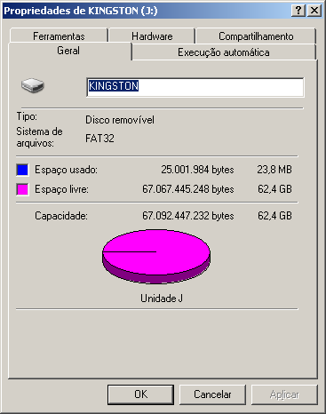

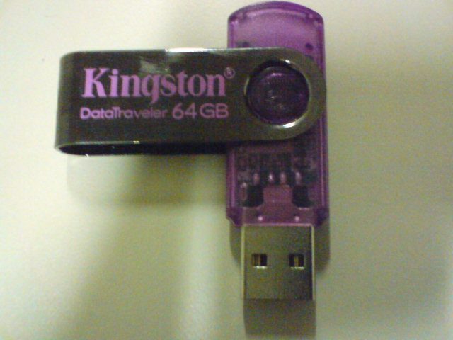

Mais uma pérola... agora com um suposto Kingston de 64GB.
Características: Led Vermelho, não possui marcação no metal da ponta USB, nome do dispositivo (hardware) nas propriedades do disco não é Kingston conforme mostra as imagens abaixo.
poxa, esse é lindão, hein??????????
quando eu ver na uruguaiana e vou pensar sete vezes ates de perguntar quanto custa!!!
