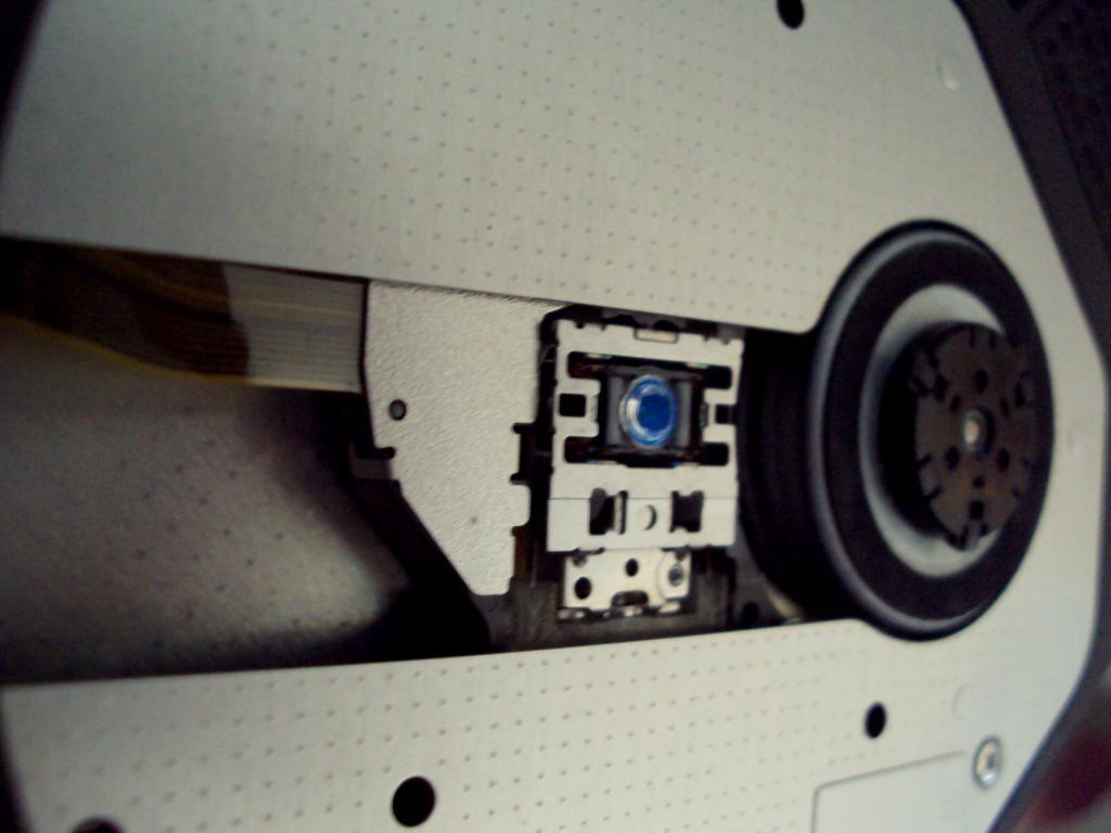

Pois bem,... eu cheguei filmar o funcionamento do dispositivo para que talvez você consiga identificar o problema...
Segue também algumas fotos da parte superior...

Tá aqui as imagens.
Não precisei ir mais além do que retirar a tampa do Gabinete do DVD, já deu pra ver se são bem parecidos, até no tamanho.
Como meu caso era a bandeja que hora abria ou não foi só ajustar a correia e chegar as engrenagens, tava tudo ok
e aproveitei pra lubrificar as barras por onde o canhão se movimenta, melhorou que ficou mais silêncioso:D

Olá Vinny...
Desculpe-me pela demora de resposta, mas é que nos últimos dias estava muito ocupado...
