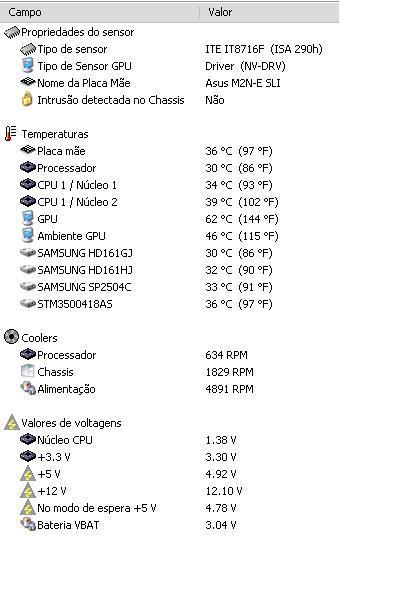

ai que veio a decepção .. em 4 meses de uso .. 3 coolers ja pararam de funcionar , ja tem um quarto cooler que a rotação não passa de 600rpm ... e notei que no primeiro mês de uso as velocidades ocilavam muito .. de 2000 rpm que rodava assim q eu instalei ... ja ficavam entre 1600rpm a 1800 rpm ....
ele não guentam pau ... desmontei os coolers que ficaram ruins e percebi que a graxa usada por eles é de má qualidade .. pois ela fica totalmente seca ...
resumindo o cooler pode até servir pra quem liga o pc sómente uma vez por dia ou que fique ligado por pouco tempo de uso ..
agora se você quer deixa o pc ligado por varias horas ou até mesmo por dias.. é melhor você comprar um cooler de verdade .. pois esse parece até Xing Ling
o pior de tudo vocês não sabem .. pra trocar os Fan que são o mesmo do tópico do review que esta no Meu Cooler Hyper 212 tem q tirar a placa-mãe , desparafusar todo o cooler da placa-mãe , pois o hyper 212 fica parafusado por tras da placa-mãe ... e desmontar a base de suporte dos FAN que ficar por baixo do dissipador ...
resumindo um inferno ... pois o cooler que esta paradando agora é o que sopra o vento em direção ao dissipador ... a minha sorte é que o segundo cooler que esta com a função de exaustor do hyper 212 ainda esta funcionando...
segue a imagem ae ...:angry:
