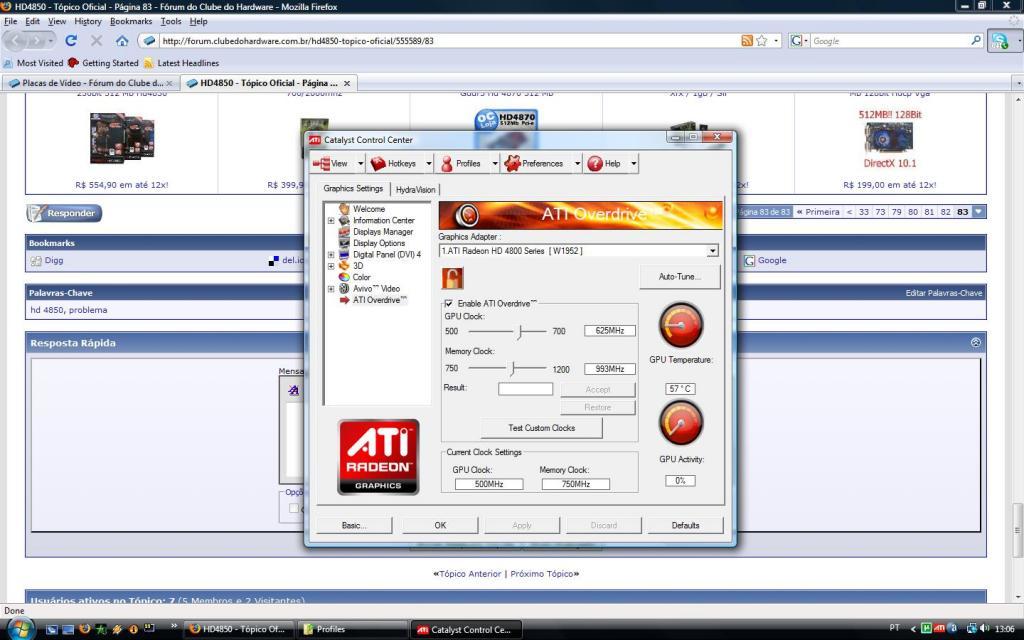

Queria saber de alguém que fez over nessa placa e até quanto seria mais seguro, comprei uma HD 4850 da Sapphire e tenho 3 coolers de 8cm da Akasa. O cooler da vga está em 45% e aqui está uma foto do Catalyst Control Center, estou com uma dúvida sobre qual é o clock dela, se seria o de cima ou o de baixo, quando baxei o Catalyst 8.9 embaixo de Current Clocks estavam em 625/993 e a temperatura em 70° (?) em Iddle.
