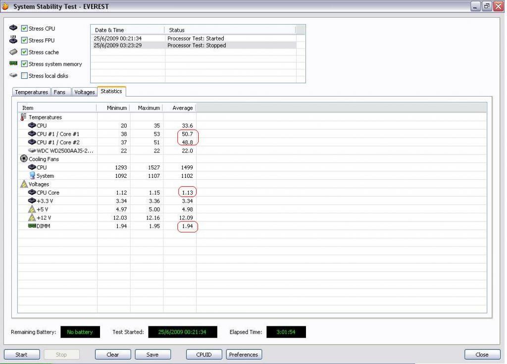

E ae abel?beleza?
Ontem fiz o seguinte
FSB - 333
Vcore -1,1750
PCI-EX em manual - 100
Mem Multiplicador - 2,5x (ficou em 833)
Vdimm +0,1 (acho q é nesse q mexi)
Consegui fazer 2 testes no Everest, um de 1 hora e outro de 3 horas...completamente estáveis...(tive q parar os testes)
To colocando os prints aqui
(como você pode ver, a temperatura máxima foi de 53º do Core#1 e 48,8º do Core#2 e 33,6º da CPU [com o fan nao passando de 1527RPM], no teste de ontem (tava frio aqui em Porto Alegre).
Achei estranho a tensão da cpu q num passou de 1,15, com média de 1,13..
Q q você achou??
Q q faço agora?(to usando o pc assim desde ontem e num deu nenhum problema)
E ae abel?beleza?
FSB - 333
Vcore -1,1750
Q q você achou??
A tensão esta muito baixa, por isso não passou de 15min no prime95, recomendo que você almente para 1.85v na BIOS e teste o prime95 novamente... Falou... :)

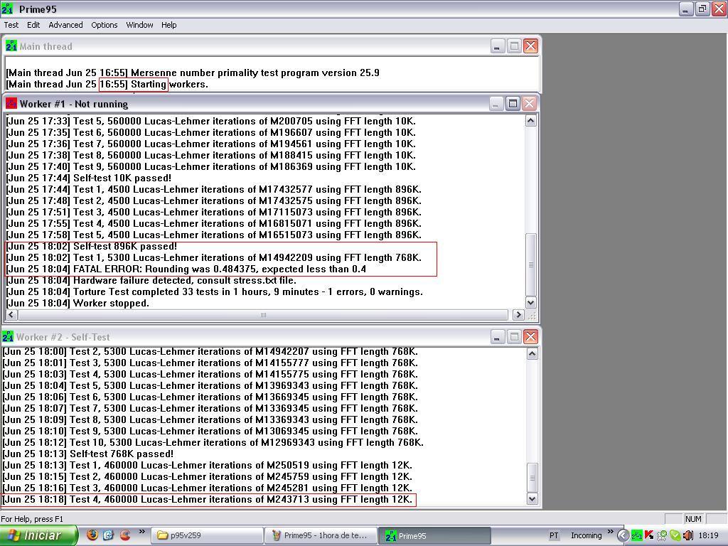

Oi AbelR! Primeiramente, obrigado pela ajuda!
Vou atualizar a situação:
Passei o prime95 mais uma vez com 1,175 e num durou 10 minutos..o pc reiniciou
Aumentei a tensão pra 1,181 e voltei o Vdimm pro normal (sem aumentar nada). Passei o Prime95 novamente e consegui estabilidade por um hora! Logo depois de eu dar um print, um dos testes apontou um erro, MAS o pc nao reiniciou dessa vez (pelo menos).A temperatura manteve-se por volta de 52º e cooler BOX chegou a +/-1525RPM
Segue as SS do prime95 depois da falha
Tenho algumas duvidas:
Será que tá bom?
Qual outros testes eu deveria fazer?
Qualquer comentário é de grande valor...huhu
^_^
EDIT: Tentei novamente o PRIME95 e reiniciou em 20 minutos +/-
Estou aberto a sugestões novamente...
To só atualizando o que eu consegui aqui.
Com a tensão em 1,181V, o melhor resultado que consegui foi 1 hora no Prime95! Depois disso consegui mais 3x com 20 minutos de estabilidade e só.(dava erro)
-Aumentei o Vdimm em 0,1 - O teste do orthos nem começava
-Aumentei o Vcore pra 1,187 e e Vdim pra zero - O teste do orthos nem começava e ja dava erro
-Aumentei o Vcore pra 1,187 e o Vdimm pra 0,1 - O teste do orthos nem começava e ja dava erro
-Voltei o Vcore pra 1,181 e o Vdimm pra zero e deixei o PCIex em automatico - Nao mudou nada..continuava dando erro no orthos
-Aumentei o Vcore pra 1,187 e o Vdimm pra 0,1 e o PCIex em auto - O teste do orthos nem começava e ja dava erro
Resolvi mexer nas memos! Baixei o multiplier pra 2x (resultou em memos 667 com latencia 5-5-5-13) - O vdiim ficou em zero mesmo e o Vcore em 1,187
Tentei uma vez o orthos e deu erro de cara. MAS tentei novamente e pra minha surpresa o teste ficou estável por 4 horas e 11 minutos!!!!
Acho q os problemas estavam na RAM...Agora preciso descobrir como diminuir as latencias pra 4-4-4-11 ou então como travar minhas memos em 800Mhz (e nao 833 como tem acontecido) pra manter a estabilidade!
valeu.. é isso!

Num entendi direito onde você quer q eu olhe a tensão no sistema.
Quanto a temporização das memos:
Eu só preciso mudar a 4 primeiras opções, que aparecem na foto, pra manual e determinar os valores? Tipo.. no caso das memos 667, eu teria que deixar de cima pra baixo...4, 4, 4 e 11???
EU não entendi nada das opções que vem em baixo..Sab o que são aquelas opções do advanced timing control? Devo mexer nelas pra alteras as latencias?
Qunato a tensão das memos.. Quando eu deixo o tensão das memos sem aumentar NADA, o everest já coloca elas como 1,9V, como você pode ver nessa imagem aqui: Isso é normal?
Se eu colocar +0,1 ou + 0,2, não vai ir pra 2,0 e 2,1??Minhas memos são da série VALUE..num to correndo o risco de queima-las?

Cara, seguinte:
Não é necessário alterar o advanced timmig, somente as 4 opções que você mencionou.
Quem coloca a tensão nas memos é a mobo, e não o everest, e sim isto é normal, coloque manualmente o +0.1v e veja se resolve, lembre-se: quanto menor o timming mais tensão será preciso jogar nas memos.

É meu amigo! 10 horas no prime95 é estavel pra )(@*$#)*&@!
Mas tua config ajuda muito também huhu
Eu to com problemas com a memória aqui pelo jeito, mas num to fuçando muito nelas porque nao quero subir a tensão por nao ter dissipador nelas, e nao ter controle de temperatura (alem de ser a parte q menos entendo como funciona)!
Consegui estabilizar a 3,16Ghz e as memos a 833 com as latencias normais(5-5-5-16) aqui de boa...[nao precisei subir a tensão das memos].. vou deixar assim até o verão pelo menos (porque ja to satisfeito com o desempenho) e ver se vai continuar estável. Depois vejo o caso de comprar um cooler (se pegar uma promoção legal..:D) E Dae puxo um pouco mais as memórias e o processador e vejo se num estabilizo mais! -----------> vou ir fazendo assim ao longo do tempo..Me dá mais tempo de aprender e de abaixar os preços das peças novas pro caso de queimar, huhu :huh:
