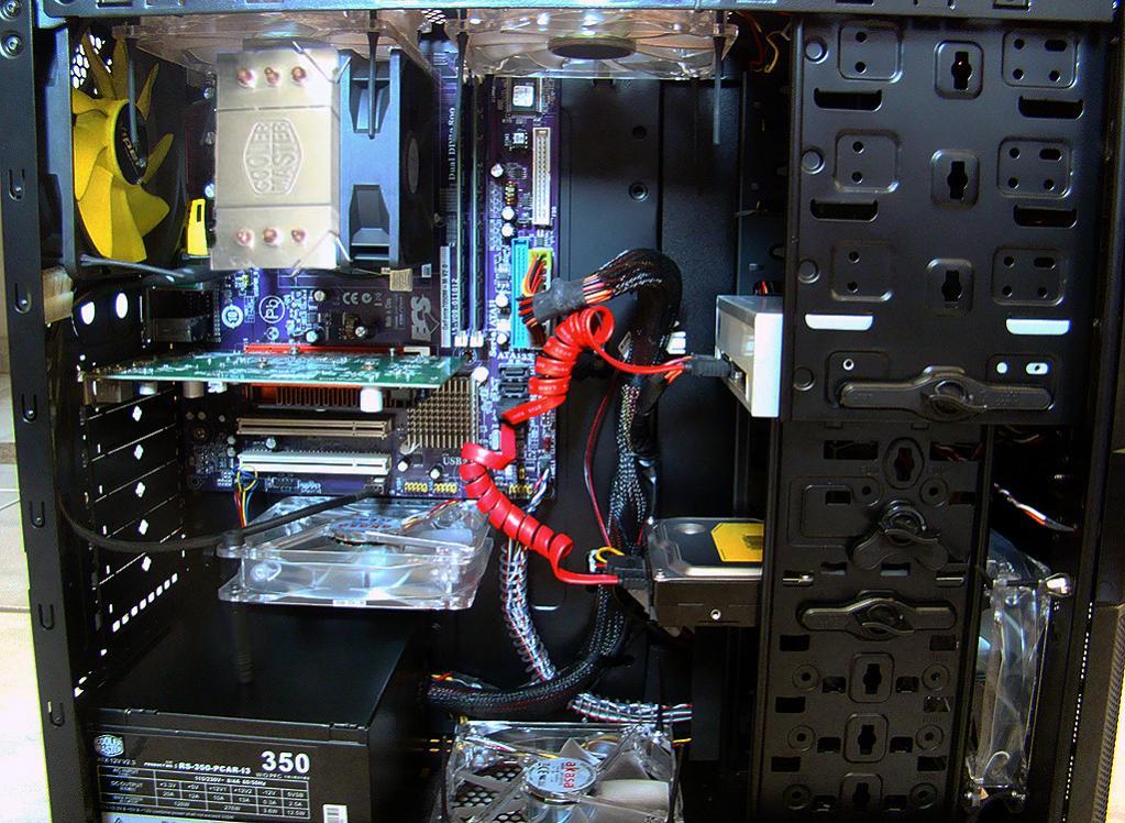

Veja a foto do meu pc secundário. Veja onde os fans estão fixados e tenha uma ideia básica da organização do cabeamento. O cooler instalado é um Hyper TX3.

Veja a foto do meu pc secundário e veja onde os fans estão fixados. O cooler é um Hyper TX3.

Então cara, estou meio por fora de custo x benefício de fans, mas aqui no meu caso, uso 4 desses aqui ó: https://www.orsotec.com.br/index.php/cooler-spire-p-gabinete-120x120-sp12025s3h3-4-azul.html comprados nessa loja aí mesmo.
Ótimo CFM (99,6) ele faz uma ventania no interior do PC se deixar na rotação máxima. Não tem PWM, mas em compensação, vem com um controlador de velocidade de rotação pra instalar no painel traseiro do pc. Nos que comprei, cada controlador, cuida de dois fans. Até uma rotação média, são praticamente inaudíveis, mas se colocar no máximo, o barulho pode incomodar alguns, não a mim, :D pois no verão e com o folding até o talo, deixo os fans no máximo. As hélices são reagentes a luz UV, tornando-se de um azul bem bonito, na minha opinião.
Com certeza há outros bons custo x benefício no mercado, falei apenas desse pois é o único que conheço "pessoalmente".
