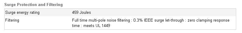

Veja ai, retirado do manual do Smart-UPS XL 1000VA, acerca da proteção contra surtos e filtragem de linha que esse no-break incorpora internamente:
Veja ai os dados de uma proteção boa da APC, que é a P6B:
Praticamente os mesmos dados de proteção e de filtragem já vistos no no-break..

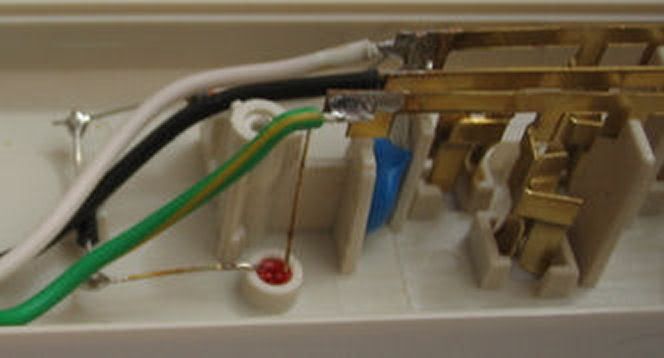

PS: se for necessário aumentar o número de tomadas, sem nenhum problema. Coloque um filtro bom (de contatos mecânicos/elétricos bons) a partir de um filtro bom de proteção e filtragem...
Alguns filtros aparentam qualidade por fora mas por dentro são uma verdadeira bomba..
Veja ai e imagine o que poderia vir a acontecer se chutasses, sem querer, o fio externo desse filtro de linha dai: (esse dai não é da APC)

Dá uma bela olhada nesse tópico que o _rau_ preparou, coletando uma série de análises dos principais supressores de surto ou filtro de linha como o brasileiro gosta de falar...
Avaliações e fotos de filtros de linha
Vais encontrar de tudo ai. desde a qualidade dos APC, passando pela razoável apresentação das boas proteções nacionais até mesmo a visão interna do filtro da SMS por você citado, bem como a alteração feita no mesmo para deixá-lo minimamente decente..
Dizia, até chegar nos filtros de linha absolutamente vazios, sem nenhum componente interno ou quando muito um simples capacitor que custa R$ 0,02 no mercado...
Vais encontrar de tudo ai. desde a qualidade dos APC, passando pela razoável apresentação das boas proteções nacionais até mesmo a visão interna do filtro da SMS por você citado, bem como a alteração feita no mesmo para deixá-lo minimamente decente...
Outro tópico muito bom Faller. Lamentável que empresas produzam filtros de linha tão ruins e até sem nenhum componente interno, economizando em peças tão baratas que poderiam fazer grande diferença de segurança para o consumidor.
Vi na prática a diferença de um filtro APC interno (P6B, outro post seu) e deste da SMS. Em resumo, estou encomendando meu APC e desisitindo definitivamente de outra marca por total perda de confiança.

Peguei as especificações abaixo de 2 modelos da APC:
P6B-LM - Aqui na WAZ por R$ 35,00 (indisponível no momento):
Características
Part Number: P6B-1P
Cor: Preto e cinza
Led de status
Botão liga / desliga embutido
Pode ser montado na parede
6 tomadas para equipamentos
Trava de segurança em cada tomada
Especificações
- Potência máxima de saída:
Não especificada
- Tensão:
Entrada: 120Vac
Saída: A tensão de saída é a mesma da tensão de entrada
- Freqüência de entrada:
50 - 60Hz
- Número de tomadas de saída:
6 (2P + T)
- Corrente máxima:
15A
- Proteção contra surtos e filtragem:
eP Joule: 465
Surto de energia: 490 Joules
Faixa de tensão de passagem: < 330
Rejeição de Ruído EMI / RFI (100kHz ~ 10mHz): 20dB
Corrente de pico: 10 kA (Modo Normal) / 30 kA (Modo Comum)
- Comprimento do cabo de força:
± 1,8m
- Temperatura:
Em operação: 0 ~ 40ºC
- Dimensões:
L x A x P: 5,7 x 3,8 x 29,2cm
- Peso:
± 450g
PR07 - Aqui na Atera por R$ 69,00 (quase o dobro do preço)
Descrição do produto:
- Protetor e filtro de linha, desenvolvido com recursos de proteção e filtragem para 7 tomadas.
- Barra com LEDs indicadores.
- Possui 7 tomadas tipo NEMA 5-15R sem espaçamento para fontes.
- Proteção contra sub/sobre tensão.
- Regulação de tensão automática com entrada 120V e saída 120V.
- Apoios para fixação na parede.
- Cabo reforçado e tomada de alimentação com ângulo de inclinação.
- Botão de reset.
Características técnicas:
- Código do produto no fabricante:1PPRO7
- Cor: branco gelo
- Dimensões: 26/10,5/4,5 (comp/Larg/Alt)
- Comprimento do fio: 1,8 m
- Tomadas: 7 tipo NEMA 5-15R
- LED vermelho: indicador de falhas
- LED verde: proteção ativa
- Botão de rearme do fusível
Entrada:
- Tensão nominal: 120 V
- Freqüência da tensão de entrada: 50/60 Hz
- Tipo de entrada: 1 NEMA 5-15P
- Comprimento do cabo: 1,80 metros
Saída:
- Tomadas tipo NEMA 5-15R: 7 tomadas
- Tensão: 110 V
- Classe de surtos de energia: 320 J
- Classificação eP Joule: 1760
- Rejeição de ruído: EMI/RFI (100 KHz a 60 dB 10 MHz)
- Corrente de pico no modo nominal: 13 KAmps
- Corrente de pico modo comum: 13 KAmps
- Faixa de tensão de passagem: <85
Físico:
- Peso liquido: 0,86 Kg
- Altura: 51 mm
- Largura: 108 mm
- Comprimento: 267 mm
- Cor: bege
Condições ambientais:
- Ambiente de operação: 0 – 40 °C
- Elevação de operação: 0 – 3000 metros
- Temperatura de armazenamento: -15 – 45 °C
- Umidade relativa de armazenamento: 0 – 95 %
- Elevação de armazenamento: 0 – 15000 metros
- Unidade relativa de operação: 0 – 95 %
Conformidade:
- Aprovações: CSA, UL 497 A, UL 1283, UL 1363 e UL 1449
Os modelos possuem diferenças em todos os indicadores de proteção (de surto de energia (Joules), rejeição de ruído, corrrentes de pico etc.).
Em resumo, vale à pena gastar quase o dobro no modelo PR07 ou não?
