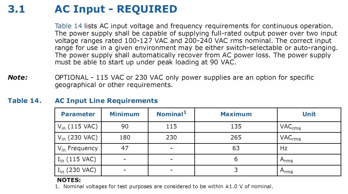

Kayke, esse valor de 90-132V e 180-264V já tá incluso toda tolerância, não tem mais 10% aí não. Joga 290V na fonte e você verá o estrago em pouco tempo!
Esses valores aí são os máximos toleráveis segundo o próprio Guia oficial de desenvolvimento de fontes ATX.
Não vi constar nada sobre isso no ATX12V 2.3. Você se refere a um documento antigo? Mas me ocorreu que de fato seria muito esperar ali uma tolerância de 10% para mais do que o especificado, já que nas próprias fontes com PFC ativo espera-se um limite oficial de 240 e com tolerância até 264. Essa não poderia mesmo ir além do que é informado. Obrigado pela observação.
Pois então, nas especificações consta 115/230, mas como essa fonte é de uma linha de baixo custo (creio eu) da Cooler Master, não sei até que ponto dá pra confiar que ela realmente aguenta uma sobretensão de 10V.
115/230 é a tensão de entrada, mas essa tensão tem sempre uma tolerância, que no caso é de 90-132V para 115 e de 180-264V para 230. Isso é justamente para as fontes de baixo custo sem PFC ativo. Completamente desnecessário um estabilizador aí. Note que vão muito além de 10V as variações que ela suporta. No caso de picos de tensão o que vai auxiliar é um protetor contra surtos e não um estabilizador.
www.formfactors.org/developer%5Cspecs%5CPSU_DG_rev_1_1.pdf
www.formfactors.org/developer%5Cspecs%5CATX12V_PSDG_2_2_public_br2.pdf
Está claro ai os valores máximos e mínimos suportáveis que os fabricantes devem respeitar. Qualquer coisa fora desses valores deve ser considerado ruim pra fonte.
Naturalmente que não seria nada ruim para a fonte suportar uma faixa mais ampla, porém provavelmente é impraticável, exceto nas fontes full range. A revisão 2.3 está sendo omissa com relação às tensões de entrada e estabelecendo apenas que as correntes de pico "may last up 17 seconds with not more than one occurrence per minute".

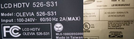

Todo equipamento tem uma tensão de trabalho e também uma tolerância de variação dessa tensão. Esses valores podem ser consultados no manual do mesmo, ou, na maioria dos casos, na etiqueta em seu painel traseiro...
Exemplo: Dois monitores
Um Samsung 950B, outro Olevia 526-S31
Ambos com alimentação Full Range reconhecida pela descrição
INPUT 100-240~V
Que implicitamente, e por norma definido, toleram +-10% de variação, resultando em uma faixa útil de alimentação de 90 VAC até 264 VAC.... botar estabilizador ai para que??????

Pois é Faller. Obrigado pela explicação. Realmente já vi o pessoal falando que o PS3 é bivolt, mas eu não tenho coragem de ligar ele direto no 220v. De qualquer forma não vou usar o estabilizador mesmo não.
