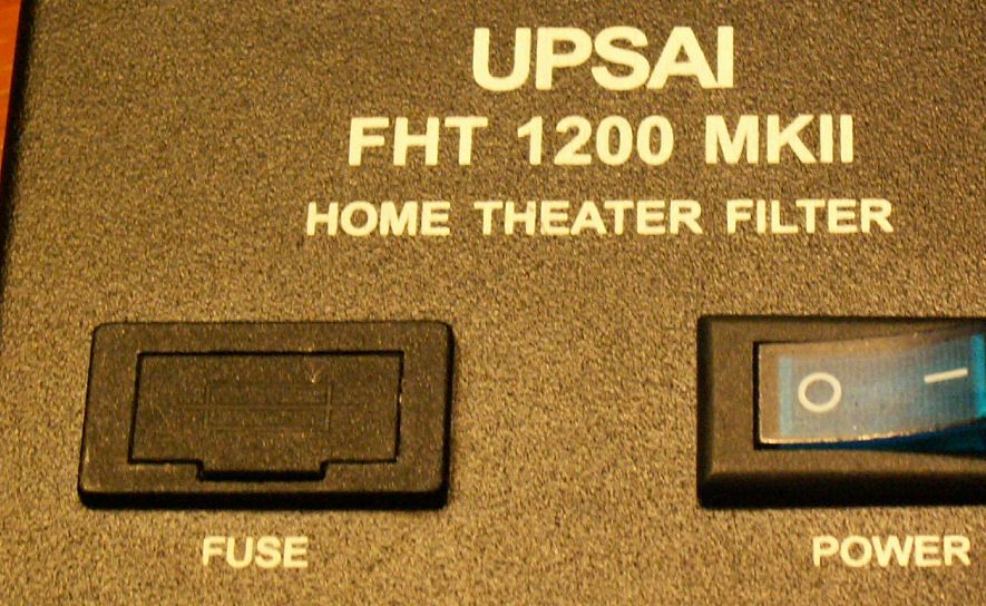

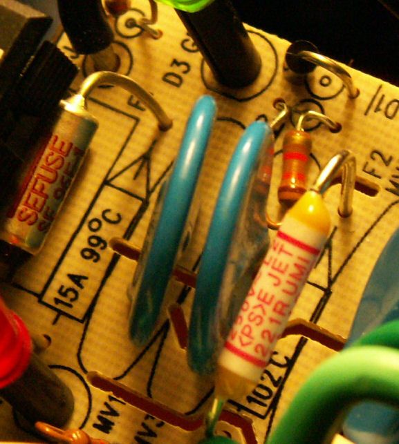

Todo elemento de proteção que se preze tem um ou mais desses dispositivos de proteção série:
Fusível: Por exemplo uma boa proteção da Upsai, chamada de FTH - 1200 tem fusível...
Micro disjuntor resetável: Por exemplo, na proteção modelo Computer Protector pró, da Clamper... Para rearmar basta pressionar o botão:
Ou da proteção modelo P8T3V da APC:
Micro disjuntor acoplado com a chave liga/desliga: Como na proteção da Tipp-Lite:
Fusível térmico: Como na proteção da APC modelo P6B

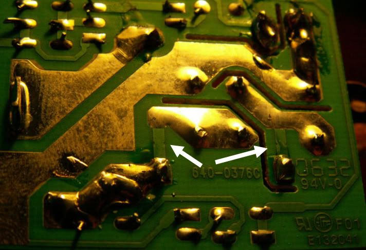

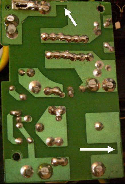

Protetores para eventos catastróficos: Esse tipo de proteção consiste no estreitamento proposital das trilhas principais de fase e neutro, prevendo portanto até mesmo a possibilidade remota das demais proteções não atuarem. Nessa hora, dependendo das correntes envolvidas, a trilha de PCB se abrirá nesse lugar:
Como por exemplo na proteção da APC:
Ou na proteção da Tripp-Lite:
Desse modo, para realmente proteger seu equipamento de nada adiantará que a proteção tenha elementos paralelos de absorção (Varistores, Centelhadores a gás, Varistores, Diodos TVS, Tranzorbs ou o que valha) de energia de exceção (surtos de tensão prejudiciais ao seu PC) se não houver algum tipo de elemento série (como aqueles vistos ai acima, com fotos) para seccionar essa alimentação para realmente proteger seu PC.
De nada adianta elementos série sem os elementos paralelos e vice-versa..
