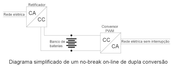

Eu te conto a história a origem desse recurso (estabilizador) agregado ao no-break..
No-breaks, ou UPS, como são mundialmente conhecidos, no verdadeiro entendimento da palavra, eram aqueles dispositivos que geravam energia sempre, o tempo todo, a partir de bateria. Essa energia gerada além de ser senoidal, como a rede elétrica o é, tinha o controle da geração, em sua amplitude, ajustada linear e automaticamente pelo circuito que a gerava. Desse modo, quer a tensão da bateria estivesse alta ou baixa a tensão de saída AC sempre se mantinha em um determinado patamar de estabilidade, por controle de geração da mesma. Nesse mesmo tempo, para não esgotar as baterias, esse tipo de no-break apendava um conversor CA/CC com capacidade não só de carregar as baterias mas também de fornecer a corrente necessária ao conversor CC, 12 ou 24 Volts, (ou mais em no-breaks mais potentes) => CA, o qual gerava a tensão senoidal de saída..
Que se ganhava com isso??
1) Estabilidade da tensão CA gerada pois sua amplitude (tensão de saída) era controlada na geração da CA, pelo conversor e sem necessidade alguma de apendar estabilizador nenhum;
2) A tensão gerada era senoidal com baixa distorção harmônica;
3) Os ruídos inerentes a rede elétrica se perdiam, sumiam na conversão AC para CC e CC novamente para AC, até porque existia, no meio dessa conversão, uma bateria que agia como um enorme capacitor de filtro.. A tensão gerada portanto emulava a presença da usina de geração ali nos nos seus pés, debaixo de sua mesa;
4) Não existiria gap nenhum de fornecimento de energia a carga, pois quem gerava o tempo todo era o conversor CC para CA, a partir da energia das baterias, auxiliada pelo conversor CA para CC de alta potência na entrada. Ao faltar energia não se necessitava de comutação alguma, simplesmente o conversor parava de ser suprido pelo conversor CA/CC e passava a tomar a energia da bateria somente.
A coisa era, simplificadamente, mais ou menos assim:
É o que se chama de no-break de dupla conversão, com geração senoidal, com funcionamento On-line. Ou, o legítimo no-break
O que se perdia com isso:
Se perdia no custo desse tipo de no-break pelas seguintes razões:
1) O custo do conjunto se elevava pois necessitava de um conversor CA/CC na entrada com capacidade de suprimento de corrente da ordem de 100 amperes em 12 Volts, para um no-break de 1.000 VA;
2) A geração de CA de forma senoidal com condições de poder ajustar a tensão e manter estável a tensão de saída, independentemente da tensão das baterias e da carga imposta no CA, exigia uma eletrônica bem mais elaborada..
Conclusão: Assim como máquinas de lavar roupa mudaram sua sistemática de funcionamento, como refrigeradores afinaram suas paredes, como rádios não mais tem a sensibilidade nem a seletividade dos antigos, como um monte de equipamentos e dispositivos evoluiram alguns como o rabo da vaca, para trás e para baixo, também o no-break necessitava urgente de redução de custo de produção, que se refletissem em preço e competitividade na loja.
Resumo:
- Elimine-se o conversor CA/CC de entrada. Só ponha lá um com capacidade de fornecimento de uns 2 a 3 Amperes, para conseguir carregar a bateria, mesmo que essa operação leve 24 horas..
- Elimine-se essa coisa de gerar energia o tempo todo. Aproveite-se a energia da rede elétrica durante o tempo em que ela estiver presente;
- Na ausência da mesma, faça partir um converor CC/CA que gere a tensão para alimentar os equipamentos e comute a saída desse conversor para cima das tomadas de saída do no-break, não sem antes retirar de lá a rede elétrica comercial;
- Para simplificar a vida, faça esse conversor gerar forma de onda retangular, pois assim sua eletrônica será mais simples e mais barata..
